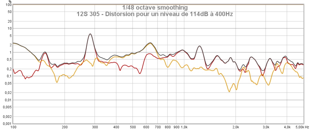

Concernant le 12S305, j'ai réalisé quelques mesures, dont voici les résultats. Ces mesures ne s'étendent pas beaucoup dans le bas, elles ont été faites dans un objectif d'utilisation entre 200 et 800 Hz.
Tout d'abord, la réponse pour 1W à 1m, mesure fenêtrée à 25ms, micro B&K calibré, mesure en extérieur en demi-espace, charge close de 40 litres environ (je ne me rappelle plus bien...) :
On voit que la réponse est très régulière, et monte assez haut pour un 12". Le creux vers 550 Hz est dû à une résonance de la plaque support, et a été observé sur les autres HP de 12" testés ce jour-là.
Le pic de fractionnement à 1850 Hz est très marqué.
La sensibilité moyenne s'établit à 94 dB/1W/1m pour un rayonnement en 2*pi.
Ci-dessous la distorsion relevée pour un niveau de 114 dB à 400 Hz (à peu près 100 W injectés) :
En noir la THD, en rouge H2, en jaune H3. La THD reste inférieure à 1% sur l'essentiel de la bande.

Le niveau de thd est une chose. La distribution des harmoniques affectant la coloration du hp en est une autre. Le pic à 1800hz donne un pic de h3 à 600 qu'on voit très bien sur tes mesures. Utilisation jusqu'à 1000hz , le pic n'est même pas une octave au dessus il faut de la pente forte. Mais bon avec le pavé choisis ça doit pouvoir coller à 800.

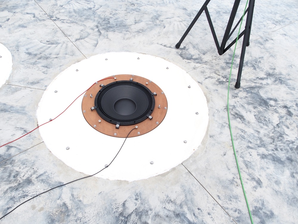

En fait, nous sommes en train de résoudre notre problème de vibration de plaque support.
Dans notre dalle d'essai, nous avons encastré des volumes de charge fermés par des plaques de CP marine de 44 mm d'épaisseur, que nous pensions assez inertes. C'est exactement le contraire, elles sont un peu trop "vivantes" et produisent des accidents marqués dans la réponse des HP mesurés, même montés dans notre outillage modulaire conique.
Nous avons décidé d'employer les grands moyens pour traiter le problème : le béton va être cassé, une couronne support en inox de 44 mm va y être scellée :
Les travaux seront effectués dans les prochaines semaines, avec beaucoup de retard par rapport à l'agenda initial. La couronne est en cours de polissage, pour une meilleure résistance aux intempéries bretonnes...
Les mesures seront refaites ensuite, et je préfère ne les rendre publiques que lorsqu'elles seront "pures".
Pascal

Avant de choisir le 12s305, j'avais échangé avec Pascal (pvrx). L'autre candidat était le 18s 12lw1400 aussi mesuré par Pascal.
Même si la disto remonte au dessus de 500Hz (H3), elle reste assez faible. Ce n'est pas un pur médium mais en 2 voies, je pense qu'il donnera un très bon équilibre général.
Très propre sans être mous et un grave digne d'un bon 38cm.

Pour globulelg, une réponse concernant l'utilisation du CP marine.
Sur notre base de mesure, les couvercles des caissons ont été réalisés en CP marine de sapelli par collage de deux épaisseurs de 22 mm.
Ce bois est très dense (densité de l'ordre de 1), et très raide. Les essais que nous faisons sollicitent cette pièce de structure en produisant des résonances de fréquence relativement élevée pour leur taille (dans la bande 200 à 400 Hz), et de Q élevé.
Elles se traduisent par des accidents assez significatifs dans les réponses mesurées, de plus de 2 dB souvent.
Nous avons décidé d'y remédier, mais l'un des enseignements à en tirer est que ce type de matériau devrait être exclu de la réalisation d'enceintes acoustiques, au profit de matériaux aux caractéristiques visco-élastiques plus favorables, comme le médium par exemple.

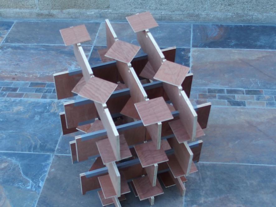

Un autre enseignement de nos essais, concernant les ondes stationnaires à l'intérieur de nos caissons de charge.
Nous avons intégré dans la dalle d'essai des caissons en béton de 10 pieds au cube, conformes à la norme CEI. Ceci s'avère être une sottise, les ondes stationnaires dans ce type de géométrie produisant elles aussi des accidents de réponse très significatifs, atteignant une dizaine de dB !
Forts de nos lectures sur les bons forums, nous avons réalisé un petit outillage en vue de "briser" ce phénomène :
Il s'est avéré totalement inutile. Le phénomène s'est reproduit avec la même amplitude, mais à des fréquences un peu plus basses, correspondant tout simplement à l'allongement de trajet induit par les chicanes. La seule façon d'éviter la formation d'ondes stationnaires est de placer de l'absorbant à l'intérieur de l'enceinte. Pas sur les parois, ce qui ne sert à rien, mais dans le volume et à la condition d'immobiliser cet absorbant, de façon qu'il joue son rôle de frein.

Une question pratique pour limiter les ondes stationnaires a l'intérieur d'un caisson : donc solution absorbant mais pas plaqué contre les parois ?
Immobiliser les absorbants de quelle maniere ? (avec des cables fins tendus ?)

On peut parfaitement utiliser des 12" plus bas, avec des distorsions faibles, bien sûr. Mais ça dépend du niveau de puissance.
Par exemple, si on multiplie la puissance injectée par K, la distorsion (en pourcents) est multipliée par racine de K. La recherche de distorsions faibles impose d'augmenter le nombre de HP, et les contraintes de directivité imposent alors de fractionner la couverture avec un plus grand nombre de voies.
C'est pourquoi, dans notre application, par exemple, la plage 35-80 Hz sera prise en charge par un îlot de 8 HP de 18" alimentés par un bloc LabGruppen 4 canaux de 20 kW, qui nous laissera d'ailleurs une dizaines de dB de marge.
Concernant l'immobilisation de l'absorbant, tous les moyens sont bons... Les fils sont une bonne idée, mais aussi du grillage. Un peu d'absorbant correctement immobilisé est plus efficace que trois fois plus "flottant".
