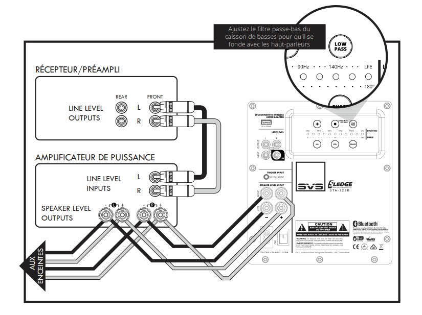

Je rappelle que depuis le début je ne parle de connexion en mode haut niveau, et de rien d'autre, me référant au titre de ce Sujet.
Si on se réfère à la définition de ce mode ou tout simplement au manuel de SVS qui intègre et explique ce type de connexion sur les SVS 1000 Pro il ne devrait pas y avoir d'ambiguïté.
- Le câblage de ce schéma montrent que les signaux des enceintes L/R sortant de l'amplificateur arrivent sur un seul caisson, alors que dans ma configuration à deux caissons le câblage L/R est propre à chaque caisson.
- mes caissons sont directement connectés sur les borniers des enceintes : c'est électriquement la même chose et cela m'évite de doubler la longueur des câbles d'enceintes entre l'amplificateur et les enceintes/caissons.
- la mention en haut à droite du schéma précise que le cross over du caisson permet la fusion sonore avec l'enceinte, qui reste utilisée en full bande.
- je n'ai pas de réglage de cross over sur l'amplificateur ainsi l'ensemble de la bande passante sonore est envoyée par l'amplificateur aux enceintes et caissons.
- l'amplificateur doit être suffisamment bien adapté aux enceintes pour les faire fonctionner à puissance nominale sur toute la gamme des fréquences restant en adéquation avec leurs impédances

C'est exactement cela SKATE! sur le manuel, l'on voit que le Sub est connecté sur ses deux borniers droite et gauche. Lorsque on installe 2 caissons avec deux blocs de puissances, les DEUX borniers de chaque caisson doivent ils être câblés? j'ai noté plus de puissance sur chaque lorsque les deux borniers sont cablés. Si chaque bloc agit comme une voix (stéréo gauche et droite) il faudrait logiquement relier le bloc de puissance gauche au caisson gauche bornier left et caisson drot bornier right, idem pour caisson de droite.

larbredor a écrit:C'est exactement cela SKATE! sur le manuel, l'on voit que le Sub est connecté sur ses deux borniers droite et gauche. Lorsque on installe 2 caissons avec deux blocs de puissances, les DEUX borniers de chaque caisson doivent ils être câblés? j'ai noté plus de puissance sur chaque lorsque les deux borniers sont cablés. Si chaque bloc agit comme une voix (stéréo gauche et droite) il faudrait logiquement relier le bloc de puissance gauche au caisson gauche bornier left et caisson drot bornier right, idem pour caisson de droite.
Oui comme je l'ai déjà indiqué :
Avec deux caissons on respecte le câblage des connecteurs de câbles d'enceinte : Gauche pour le caisson de Gauche et Droite pour le Caisson de Droite. :wink:

Oui mais larbredor voulait savoir s'il fallait brancher les 4 borniers sur 1 sortie de l'ampli car effectivement le niveau sera plus élevé en branchant les 4.

mikematrix a écrit:Oui mais larbredor voulait savoir s'il fallait brancher les 4 borniers sur 1 sortie de l'ampli car effectivement le niveau sera plus élevé en branchant les 4.
C'est exactement cela...
Chaque bloc (left-right) doit il être alimenter les 2 caissons sur les borniers (left-right) comme il serait fait avec un ampli stéréo et un seul caisson...
larbredor
Messages: 241
Inscription Forum: 13 Jan 2010 14:09
Localisation: Saint Michel d'Euzet (30)
Message » 03 Déc 2021 15:51
Pour moi tu branches 2 borniers sur le caisson et si le niveau convient laisse ainsi.

La puissance augmenterait si on divisait l'impédance par deux, mais en fait dans le caisson il y a un convertisseur Haut vers Bas niveau (équivalent au niveau d'une sortie SW de l'amplificateur).
N'oublions que le mode haut niveau a été créé pour permettre d'utiliser des caissons sur des amplificateurs qui ne disposent pas de sorties bas niveau SW.
L'intérêt que je trouve à ce mode est double : la récupération des basses propres à chaque canal (ce que ne donnent pas les sorties SW) et l'optimisation de la longueur des câbles.
Pour un caisson :
SVS a proposé de brancher les 4 câbles L/R +/- de l'amplificateur au caisson (cf. schéma ci-dessus).
En ne branchant que la moitié il manquera les basses d'un canal...
Pour deux caissons : je suggère de suivre ma configuration telles que je l'ai décrite. :wink:
