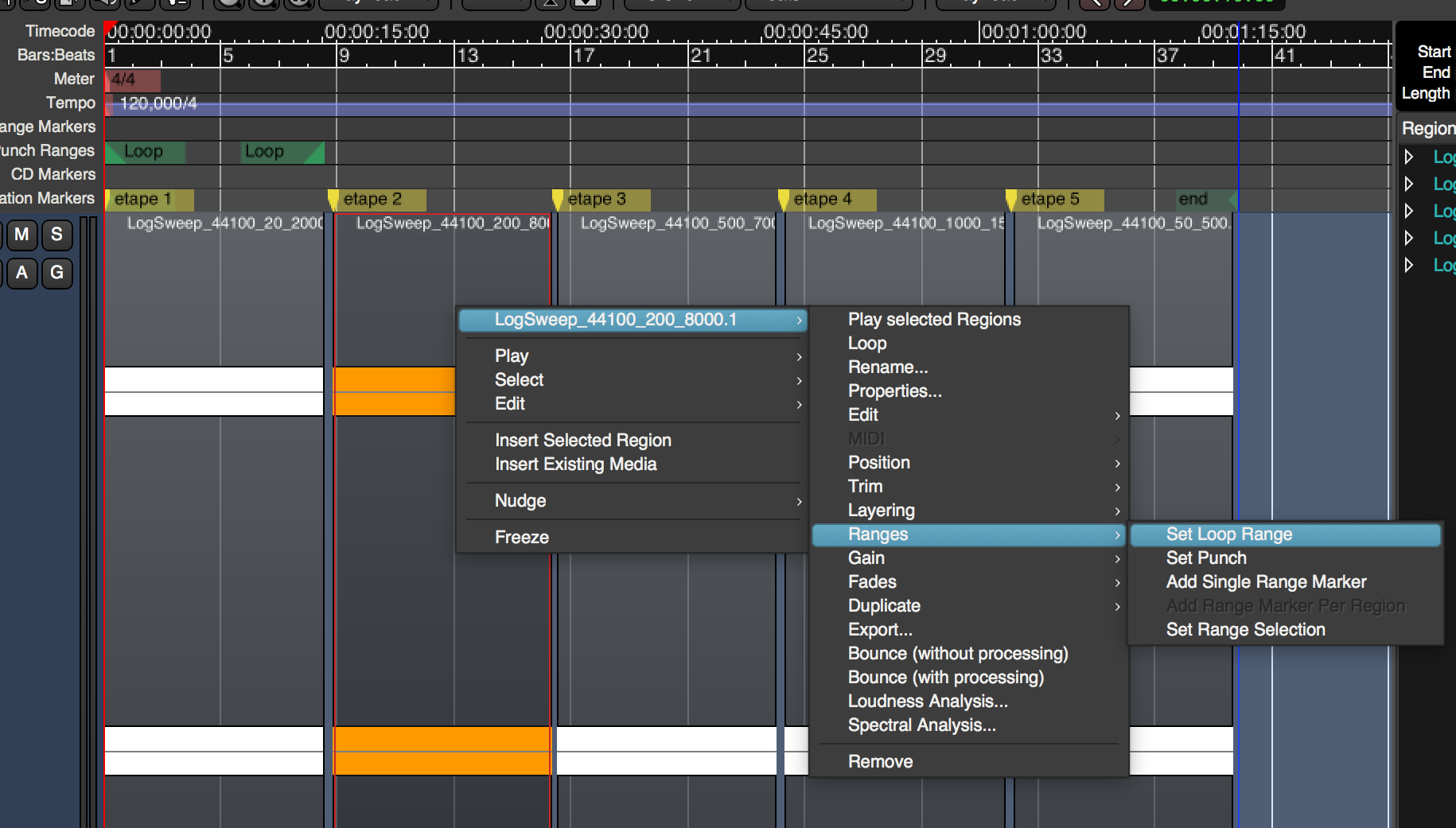

Dans la fenêtre Editor, j'ai mis une suite d'étapes caractérisées par des sweep logarithmiques qui balaient des zones de fréquences. Ceci suivant mon protocole simplifié à savoir :
Sweeps à -20db, qui vont d'un équilibre d'ensemble à des zones plus précises, toujours dans cette ordre là, car sans vision globale on a pas de référence, par effet de masque on peut trouver une fréquences trop forte ou trop basse par le différentielle qu'elle fait avec ça voisine, mais pas dans l'équilibre global...
Par défaut j'ai mis en boucle l'étape 1, pour plus de facilité de réglage. Pour "boucler" une autre étape il suffit de cliquer sur le fichier de l'étape, une fois qu'il est colorié clique-droit puis sélectionnez en glissant la souris dessus "LogSweep...." puis Ranges puis Set Loop Range. Vous verrez les deux balises Loop vertes délimiter votre étape. Pour lire en boucle cliquer sur le bouton loop en haut à gauche (image bouton loop) ou touche "L" pour stopper "barre espace".
