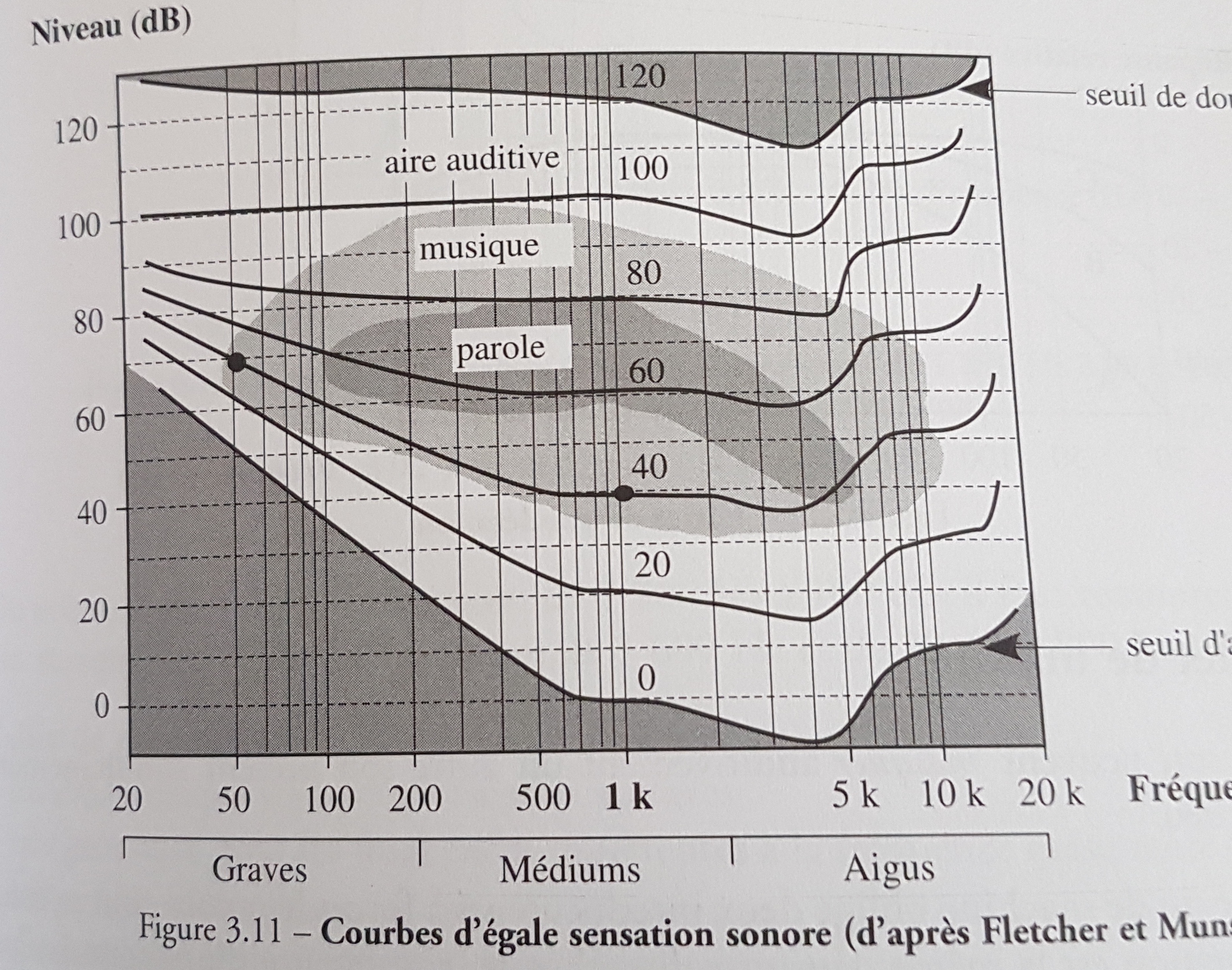

tout d'abord, qu'est ce qu'un égaliseur, ou équalisateur ou EQ, comme vous voulez, et à quoi ça sert ce truc...
C'est un outil, analogique ou numérique, qui permet d'affecter l'amplitude d'un signal sonore à une fréquence donnée.. cette fréquence est la fréquence nodale,, ou centrale qu'on appelle f0. Evidémment il est techniquement impossible, aussi bien analogiquement que numériquement d'affecter uniquement cette fréquence nodale, tant est si bien qu'il y a les fréquences voisines qui trinquent aussi. On affecte donc un ensemble de fréquence d'on le point de départ est une fréquence centrale... kézako ?? On va voir ça par étape.
Les EQ :
- graphiques : ce sont les plus simples à utiliser, en gros on agit uniquement sur le gain. Les bandes de fréquences sont fixes et déterminées, les pentes également, c'est une façon simple et rapide d'accéder à l'équalisation, bien sûr du coup les réglages sont moins précis.
Une EQ graphiques 16 bandes incontournable à phase linéaire que je recommande à tous c'est MarvelGEQ de Voxengo.. en plus elle est gratuite !
-paramétriques : typiquement numériques, elles sont plus configurables, plus pointues. Généralement (mais pas toujours) à nombre de bandes de fréquences illimités, tant que la puissance de calcul suit. On peut y choisir la fréquence centrale, le type de filtre, la largeur de la bande de fréquence, la pente.
Je n'en connais pas de gratuites. Mais des pas chères et très efficaces oui ! Toujours chez voxengo, la PrimeEQ est formidable ( autour de 45$ ), ou alors plus cher chez Fabfilter, la pro Q2 (autour de 150 €), il y a aussi la très célèbre Equilibrium.
Une un peu à part puisqu'elle ne fonctionne pas tout à fait de la même façon c'est la CurveEQ chez Voxengo.
Il y a aussi le soft de chez MathAudio EQ headphone qui est pas mal.
les différents paramètres d'une EQ paramétrique :
- les types de filtres, c'est à dire l'action que vous souhaitez avoir sur le son :
le filtre cloche (bell) : le plus utilisé, il consiste à affecter l'amplitude sur une fréquence centrale. Affecter uniquement cette fréquence est impossible donc il va y avoir affectation sur les fréquences voisines, d'ou la forme de cloche délimitée par une plage de fréquence. Cette plage de fréquence, ou largeur de bande (BW, ou bandwidth) est définie par les termes suivants, limite de fréquence à -3db pour une fréquence centrale de 0db, soit un ratio de 3db, cette limite est déterminée par deux fréquences, la fréquence basse f1 et la fréquence haute f2. On remarque donc que cette bande de fréquence découlera une pente plus ou moins forte, c'est à dire la "vitesse" (pour faire simple) à laquelle le son va diminuer ( ou augmenter) autour de la fréquence centrale.
cette pente est limitée par la performance de l'appareil ou du soft, il va de soi qu'en égalisation numérique (celle qui nous occupe) cette pente peut être très forte, donc avoir une forte affectation de l'amplitude pour une bande de fréquence très étroite. On regardera ça en détail ensuite.
le filtre de seuil d'affectation de fréquence grave ou lowshelf : à une fréquence donnée on applique une diminution/augmentation de x db de toutes les fréquences en dessousà de celle-ci. La pente est définie en db/octave.
le filtre de seuil d'affectation de fréquence aigue ou highshelf : à une fréquence donnée on applique une diminution/augmentation de x db de toutes les fréquences au dessus de celle-ci. La pente est définie en db/octave.
le filtre passe-haut ou coupe-bas : comme son nom l'indique, il coupe à une fréquence donnée toutes les fréquences en dessous. La pente est définie en db/octave
le filtre passe-bas ou coupe-haut : c'est exactement l'inverse
le filtre entaille, ou notch : applique une diminution d'amplitude infinie à une bande de fréquence donnée.
le filtre de bande passante, ou bandpass : inverse de l'entaille, applique une diminution d'amplitude infinie autour d'une plage de fréquence donnée.
Autour des filtres il y a en règle générale trois réglages, le gain, la fréquence centrale, et la bande de fréquence. La bande de fréquence est en fraction d'octave. Parfois sur certaines EQ de mastering, on préfère à la bande de fréquence en fraction d'octave, un facteur Q, plus précis pour des modifications d'amplitude inférieures à 3db, c'est un calcul de coefficient de dissipation, soit la façon dont l'énergie sonore décroit (pour faire très simple). Il est obtenu par un calcul en fonction de la bande passante. Q= f0/BW.
Mais cela n'a pas beaucoup d'importance pour ce qui nous concerne, considérez, même si c'est théoriquement faux, que BW ou Q est la même chose sur vos EQ.
Tout ça c'est pour les curieux et pour comprendre en gros ce que vous faîtes, pas besoin de maitriser ça sur le bout des doigts pour suivre la suite qui arrive bientôt..
