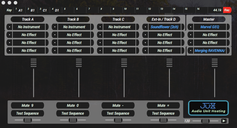

Sous Mac il existe le merveilleux soundflower de chez softonic qui permet de diriger le flux de n'importe quelle source vers un hôte d'effet, Hosting AU dans lequel vous mettrez votre EQ. tout ceci bien sûr est toujours gratuit. Libre à vous ensuite d'utiliser le player de votre choix, VCL Itunes spotify etc etc...
- donc installez Soundflower
- puis Hosting AU
choisissez ensuite dans les préférences son système la sortie soundflower 2ch
, ouvrez Hosting AU puis dans la colonne "Ext-In/TrackD" cliquez sur le point de la première ligne sélectionnez "soundflower (2ch)" dans la colonne "Master" à côté cliquez sur le point de la première ligne et sélectionner votre EQ Marvel, puis dans la ligne du dessous sélectionnez SPAN et enfin dans la dernière ligne "Buit-in Output" si vous passez par le chipset son de votre ordinateur laissez tel quel, si vous passez par une carte son choisissez la dans les périphériques proposés ( toujours en cliquant sur le point). Laissez les volumes à fond, car sinon vous aurez une réduction de volume logicielle.
Affichez le plug-in en cliquant dessus, puis charger votre preset. Tous les sons venant de votre Mac passeront par cet hôte, ce qui veut dire que vous profiterez de votre linéairisation avec n'importe quelle appli sonore.
- puis Hosting AU
Si bien sûr vous possédez Audirvana, alors il est possible dans les préférences d'y insérer des plug-in AU, référez-vous au manuel du soft.
