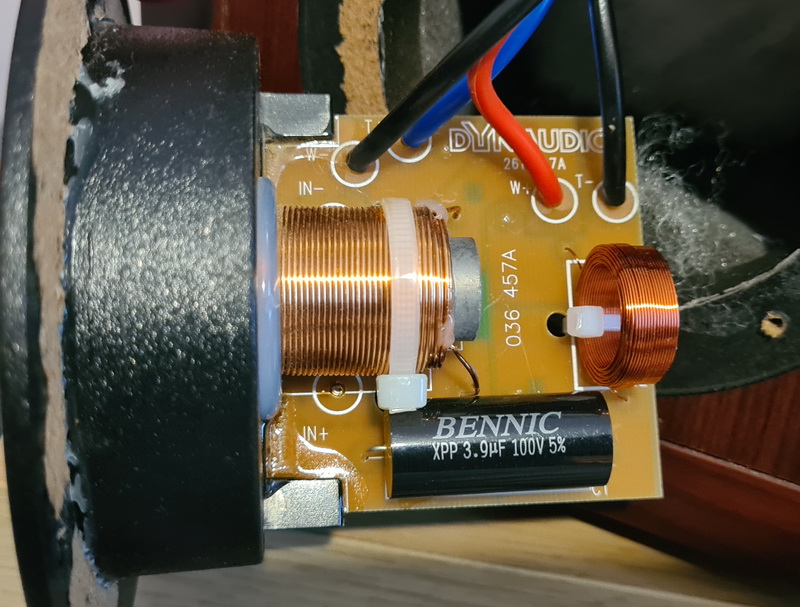

J'ai démonté mon enceinte gauche ce matin, non sans mal, le bornier était vissé et collé :grr:
J'ai vérifié les hypothèses :
1 - mauvais contacts

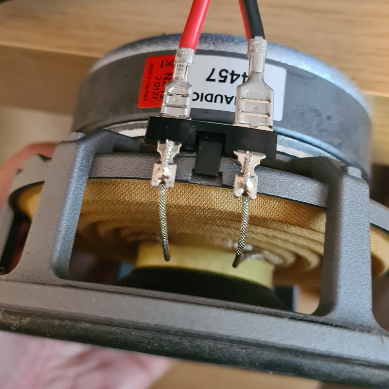

Les câbles sont soudés au filtre et fixés aux HP avec des cosses qui tiennent super bien. De toute façon je pense que si c'était un problème de câble le son se couperait totalement sur un des HP. Là, le son est juste diminué sur les deux HP et repart quand je remonte le son.
2 - bobine déformée
Celle du medium/grave semble coulisser facilement et je ne sens pas de différence à l'écoute avec celle de gauche. Mais comme évoqué au dessus, c'est l'ensemble du son de l'enceinte qui diminue, du grave à l'aigu.
3 - le filtre
Il n'a pas mauvaise mine, le condo n'est pas gonflé (ce que j'espérais secrètement) et les résistances ne sont pas cramées.

Message » 01 Sep 2025 13:56
connectiques câbles HP coté enceinte :wtf:

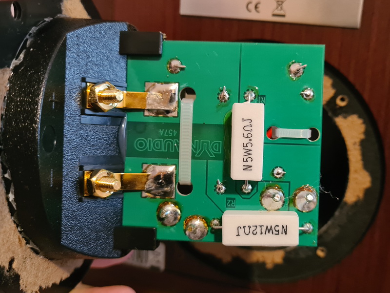

Message » 01 Sep 2025 14:17
Sur la dernière photo j'ai l'impression de voir un trait autour de la soudure des résistances, peut être une soudure sèche... Ce qui pourrait expliquer le phénomène, ça occasionne un contact pas toujours franc donc une variation du signal qui justement peut revenir quand l'intensité est augmentée...
Bref dans un premier temps repasser un coup de fer à souder sur toutes les soudures peut pas faire de mal, si toujours pareil, un des composants est HS et il faut les démonter pour les mesurer.

J'avais mal lu le premier post:
Donc, le problème est sur la voie de gauche. Si tu inverses le câblage à la sortie de l'ampli, le problème reste à gauche. C'est bien çà qu'il faut comprendre? :??
L'enceinte et son filtre semble impeccable, et j'ai résolu un problème identique sur un ampli dont le potar de volume était fatigué

Message » 01 Sep 2025 20:51
Donc il ne s'agit pas d'un problème d'enceinte mais d'ampli. Le fait d'augmenter le volume n'est qu'une action mécanique sur le potar lui même, qui doit présenter des défaillances.
Il faudrait nettoyer les contact de ce potar si c'est possible, au pire le changer.
