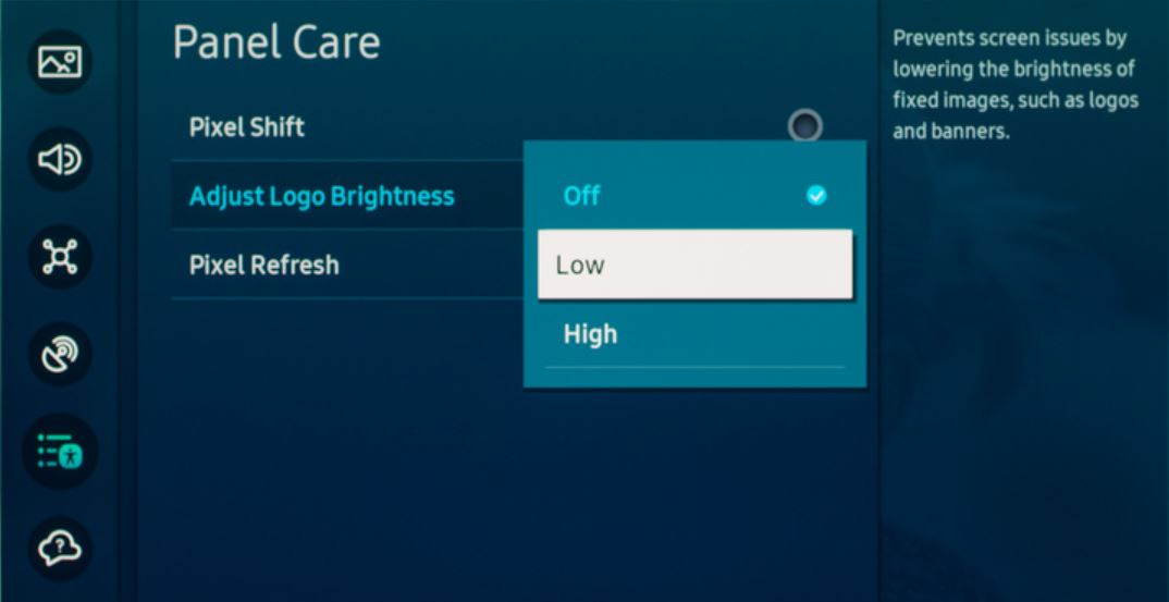

... sur le C9 tu n'as pu désactiver l'ASBL (TPC + GSR) qu'en entrant dans le "service menu" ...
Sur les S90 et 95 C pas besoin, il suffit de désactiver le réglage du "Logo Brightness" ... :wink:

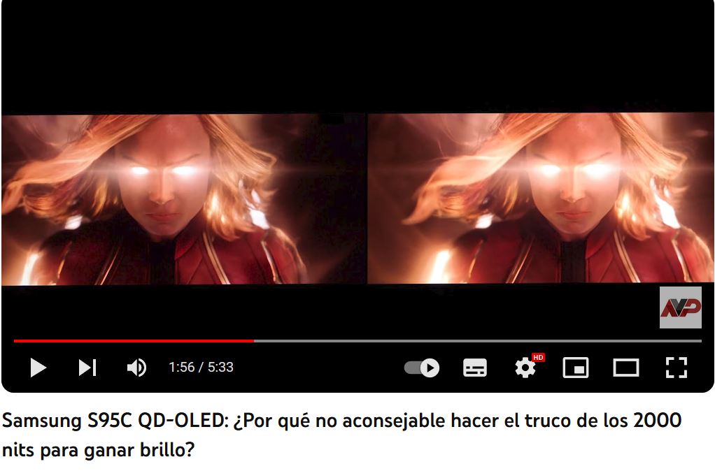

... bon, finalement Javier Suarez ne recommande pas la manip' pour avoir 2000 nits sur fenêtres inférieures à 10% sur le 95C, car à l'arrivée l'image est délavée, la courbe EOTF est dans les choux et le risque de marquage est accru ...
... à gauche 95C "normal", à droite 95C "boosté" ...
FZ26

FZ26 a écrit:... sur le C9 tu n'as pu désactiver l'ASBL (TPC + GSR) qu'en entrant dans le "service menu" ...
Aussi simple que ça sérieux ?
Car oui sur la LG j’ai du acheter une télécommande spéciale. Mais ça avait bien fonctionné,
... le C9 c'est LG, dont l'ASBL n'est désactivable qu'en accédant au "service menu" ...
... les S95 ou 90C c'est du Samsung, et chaque constructeur fait comme il veut ... :wink:
