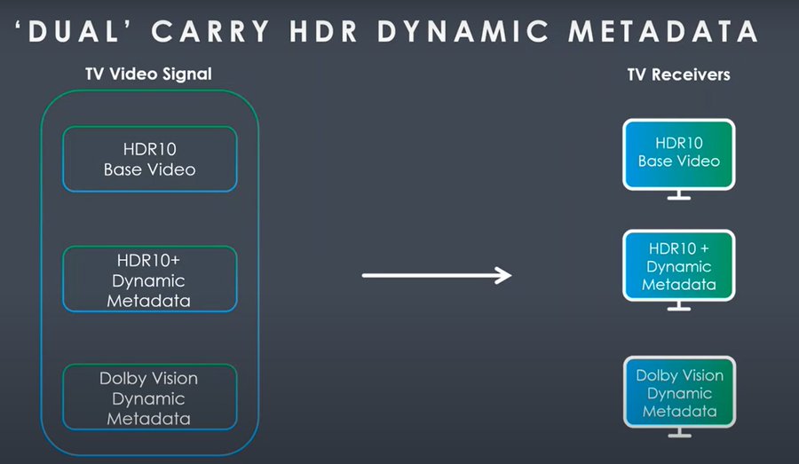

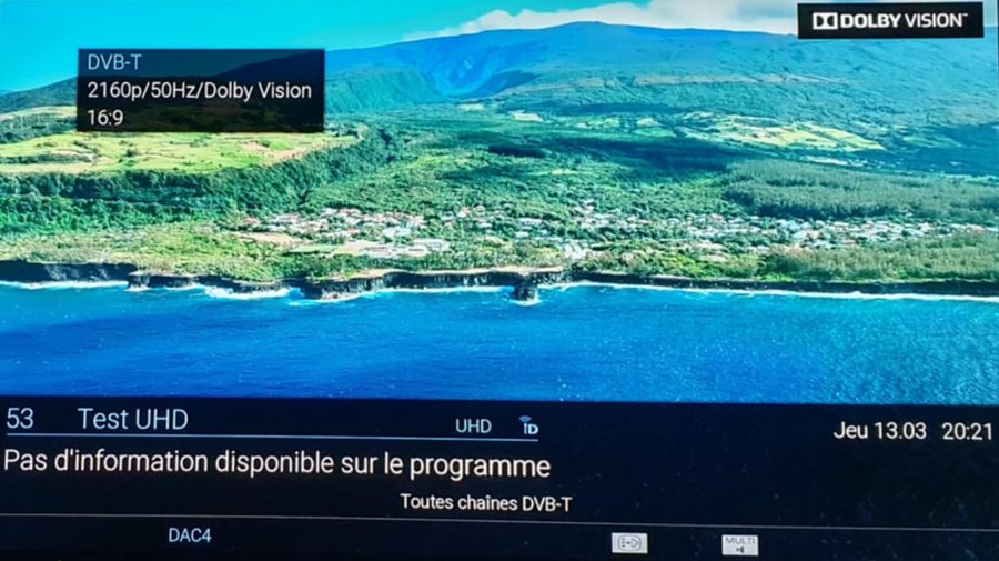

Vidéo de test en boucle sur le canal 53 Test UHD de la TNT
Le signal vidéo du canal 53 est un signal vidéo de base HDR10 avec ajout de métadonnées dynamiques HDR10+ et de métadonnées dynamiques Dolby Vision pour une compatibilité avec les TVs HDR10, HDR10+ ou Dolby Vision.
Pour la vidéo de test en boucle sur le canal 53 Test UHD de la TNT
post181507956.html#p181507956
un TV LG QNED996PB compatible HDR10 et Dolby Vision n’affiche que du HDR10,
un TV Panasonic GZ compatible HDR10, HDR10+ et Dolby Vision n’affiche que du HDR10+,
un TV Panasonic HZ compatible HDR10, HDR10+ et Dolby Vision n’affiche que du Dolby Vision.
Quid de votre TV ?
Quid de votre TV ?
