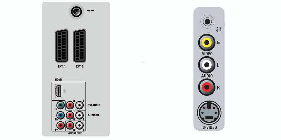

A ma connaissance, il n'y a eu aucune TV CRT Philips ou Sony équipées de HDMI ou de YUV en Francekamaleon a écrit:Merci pour ta réponse! Ah ouais, un 29" quoi, sacré bestiole!![]()
Je ne connaissais pas cet adaptateur, c'est bon à savoir qu'il fait le taf! Je suppose qu'il est bien en RVB et pas en composite?
Par contre en matière de compensation de mouvement nous n'avons pas la même philosophie tous les deux mais bon là n'en est pas le sujet.![]()
Petite question: ta (tes?) CRT Philips du passé, était-elle un des rares modèles avec HDMI? Ou YUV? Et faisait-elle 1080i ?
Je m'intéresse aux télés d'occasion qu'on peut avoir pour pas cher, donc Philips, Pana, Thomson, et Sony de l'époque et je suis consterné d'apprendre que même le HQ100 qui avait le tube SFP était pourtant équipé uniquement en péritel![]()
contrairement aux modèles américains (HDMI) , asiatiques et australiens (YUV et RGBVH)
Toujours de mémoire, il me semble qu'il y avait eu une JVC haut de gamme équipée de YUV.
Sinon, il y a eu une petite gamme de CRT Samsung "faible profondeur" disposant de l'HDMI :
https://www.grosbill.com/4-samsung_ws32 ... cathodique

Ah, la pénurie quoi.
Ce modèle l'avait par contre:
https://www.philips.fr/c-p/32PW9551_12/ ... gital-scan

Oui, c'était la toute dernière Pixel+ en CRT. Je l'avais oubliée.
Mais attention, sur mon ancienne Philips Pixel+, impossible d'avoir un mode Jeu Video "propre", sans 100hz et sans compensation de mouvement.
Le mode 50hz impose la compensation de mouvement (cela dit, ça marchait quand même vraiment bien. Ca "transformait" les jeux Xbox1 en jeu PC gamer!
Et je pense qu'en SD, il doit y avoir les mêmes limitations sur cette 9551.
Dans une maison familiale, j'ai encore un monstre : une Sony 36FS76.
Pas de compensation de mouvement et un mode DRC50 intéressant pour le rétrogaming (avec un upscaling 1150i très propre et du coup assez peu performant en soi pour améliorer la qualité de l'image par rapport au Pixel+ de Philips.
Mais il supprime néanmoins le lignage (scanline) ce qui est appréciable (à moins de vouloir se la jouer "retro" jusqu'au bout!

Ah oui, j'avais noté ce modèle aussi dans mon fichier de télés intéressantes à chercher sur leboncoin. Avec les HQ100, HQ150, FX85 et 86 et FQ85 et 86. Ainsi que les plus vieilles des années 90, noires. Bien joué de l'avoir gardé
Par contre je ne comprends pas cette histoire d'upscaling. La télé multiplie les lignes par deux c'est ça? Pourtant le tube n'est pas à haute résolution avec 1152 lignes?
Je croyais qu'il y avait que la HQ100 (et la plus rare HQ150) qui avaient un tube SFP pourtant ? Désolé je viens à peine de m'y intéresser, je n'ai pas tout compris encore.
J'ai regardé ton convertisseur HDMI -> SCART de plus près, il me semble qu'il est en composite uniquement et pas en RVB, pourrais-tu me le confirmer stp?
