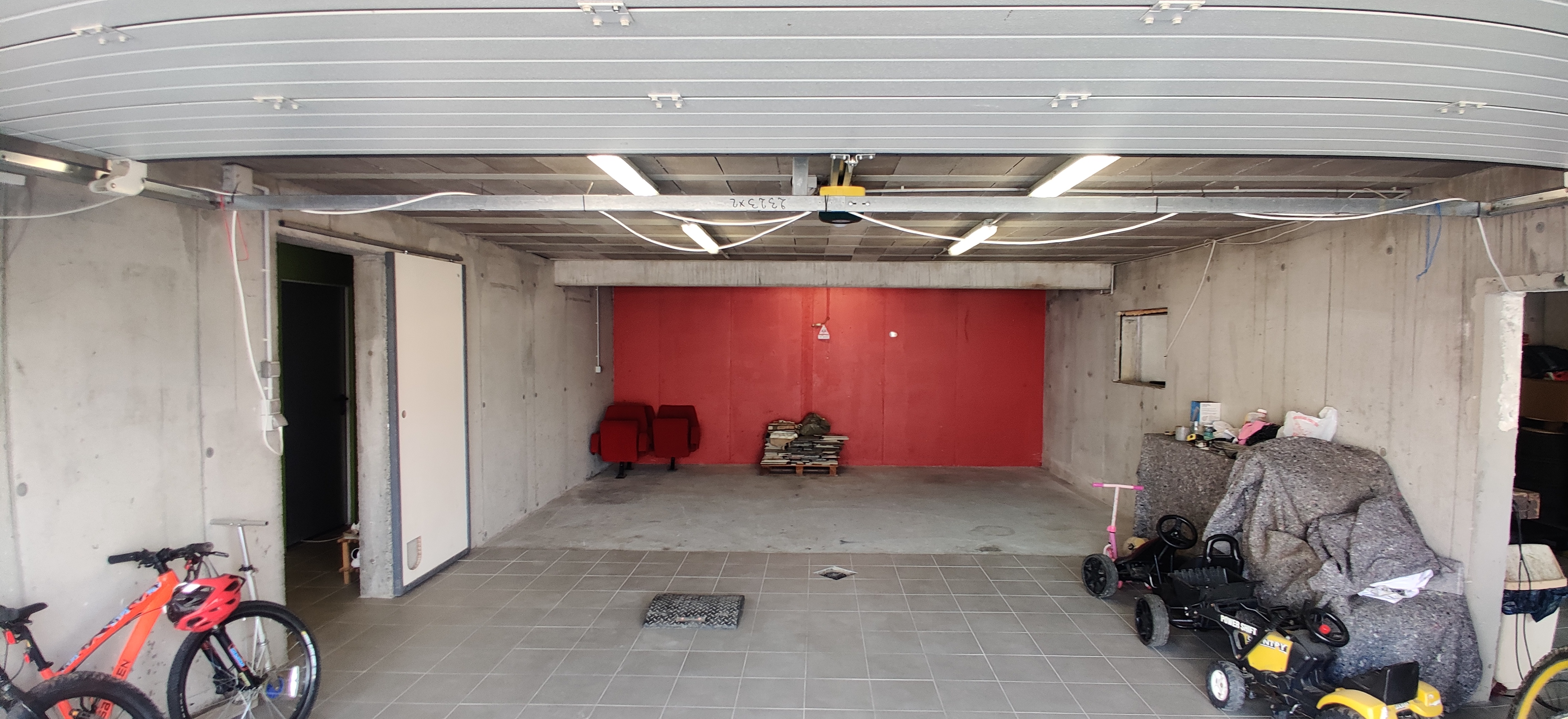

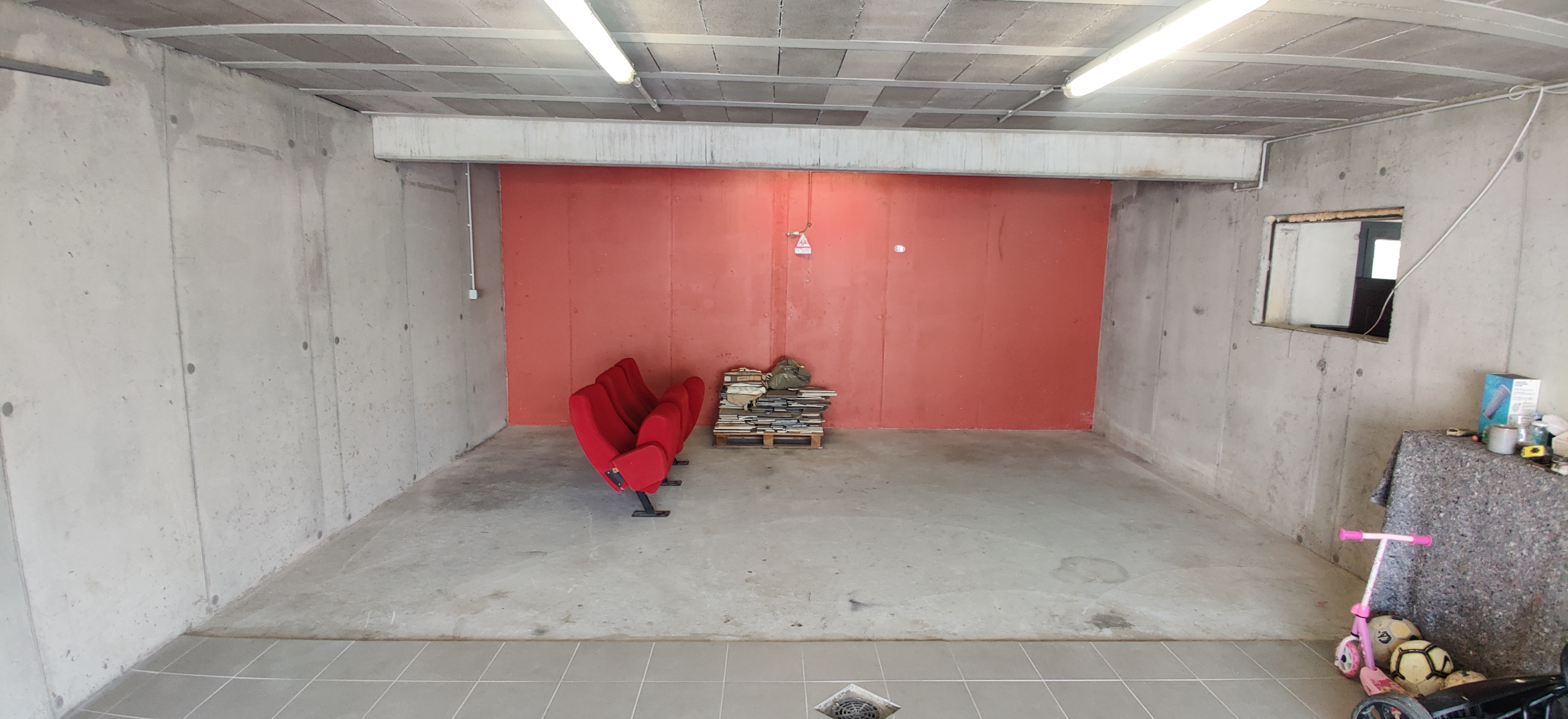

Je me permets enfin de vous partager mon futur projet étant donné que je vais commencer a cloisonner la pièce semaine prochaine pour faire ma petite salle HC dans le fond du garage.
Les dimensions brutes de la salle seront de 390x540x233 (env. 21m2)
Je n'ai rien dessiné ce n'est pas du tout mon truc :ko:
voilà quelques photos du garage :
Je ne suis par contre toujours pas décider sur l'orientation des sièges (attention les sièges sur les photos ne sont là que pour l'exemple je ne vais et veux pas mettre ca dans la salle :mdr: )
si je place l'écran à gauche du garage j'aurais la possibilité de placer de VP dans le garage d'à coté en utilisant un VP avec un petit lens shift, mais je trouve plus naturel de mettre l'ecran sur le mur de droite et le VP a gauche... à voir...
L'idée est de faire un petit HC en 7.1.4 ou quelque chose s'en approchant avec juste 3 places assises.
Toute la partie enceintes sera bien évidement réalisé en DIY :mdr:

L'avantage de mettre le projo à l'extérieur, c'est que tu t’affranchis de son bruit !
Il y a combien de HSP ? Et au niveau de la poutre ?

au niveau de la poutre 2.08, ca fait pas très très haut mais ca devrait passer

C'est quand-même chaud patate pour les enceintes atmos.
Je serais toi, je m'orienterais peut-être vers un layout 9.1.2.
Avec une paire de "Front Large" (je ne suis pas sûr de l'appellation), dont DTSman semble dire chaque jour que c'est un must.
Et 2 atmos au dessus de ta tête. De cette manière, ton cerveau arriverait peut-être mieux à les situer "en haut" que si c'était 4 enceintes en carré ...
Peut-être ai-je tord de penser ça ? :hehe:

je pensais partir sur un faux plafond avec deux pans inclinés pour ne pas trop pénaliser la hauteur de pièces

Bonne idée de se servir de la poutre mais pas forcément avec le montage indiqué qui aura tendance à focaliser le son vers le centre.
Tu peux aussi faire des dents de scie ou vagues (en cintrant un ctp) de chaque côté du plafond.
Même s'il faudra absorber à l'avant et à l'arrière, ça peut être bien de conserver un peu de clarté au plafond tant qu'il est un minimum diffusant.

Effectivement il y a ce problème de focalisation du son... là je suis en contact avec Wakup2 (Aykoz Audio) pour l'étude histoire de pas me planter pour ce genre de détails.

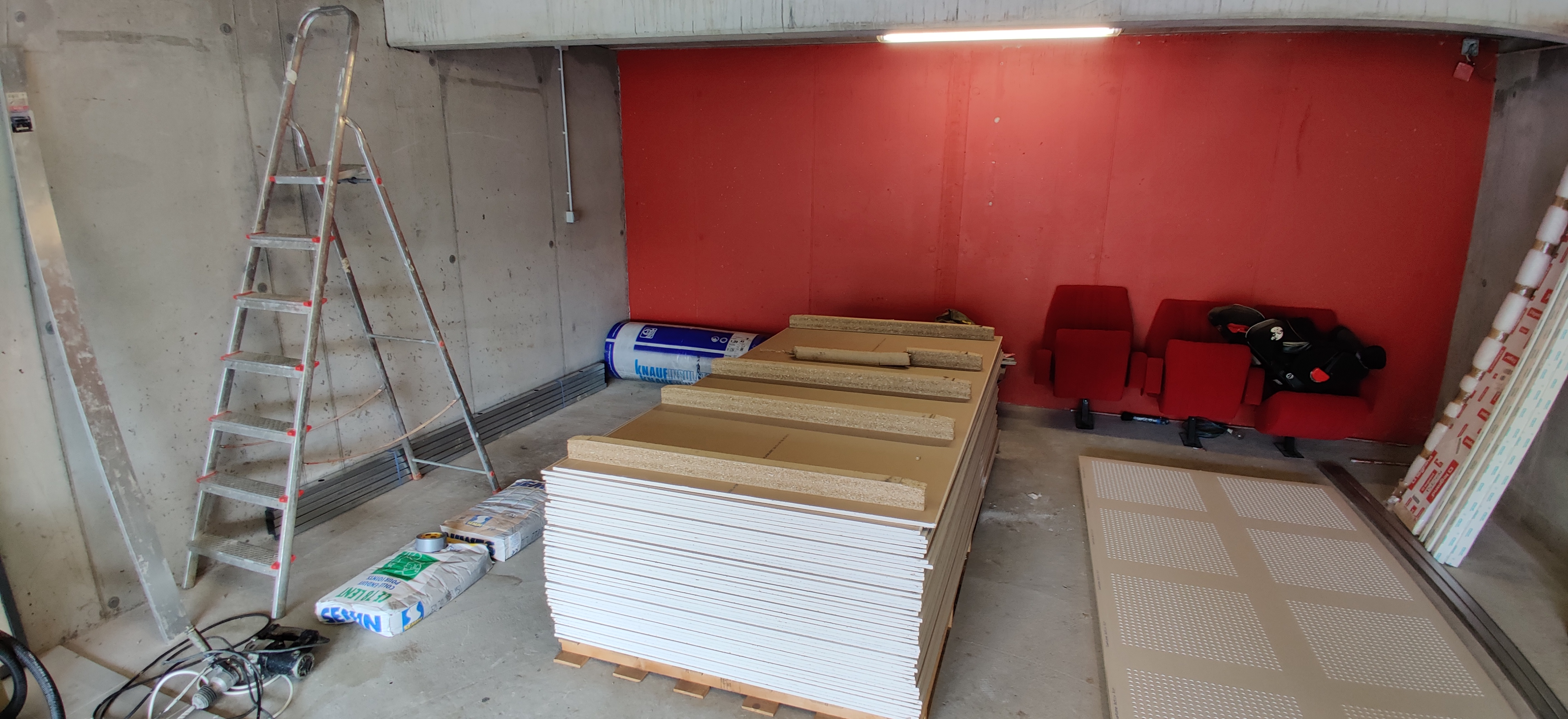

la j'ai recu le placo pour faire le mur de séparation :bravo: :love:
