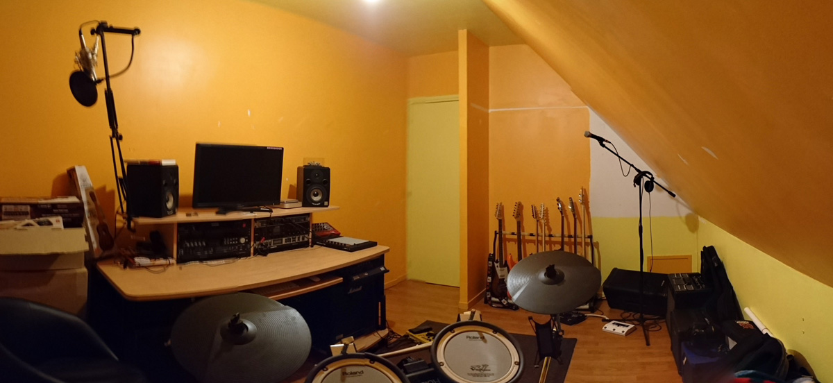

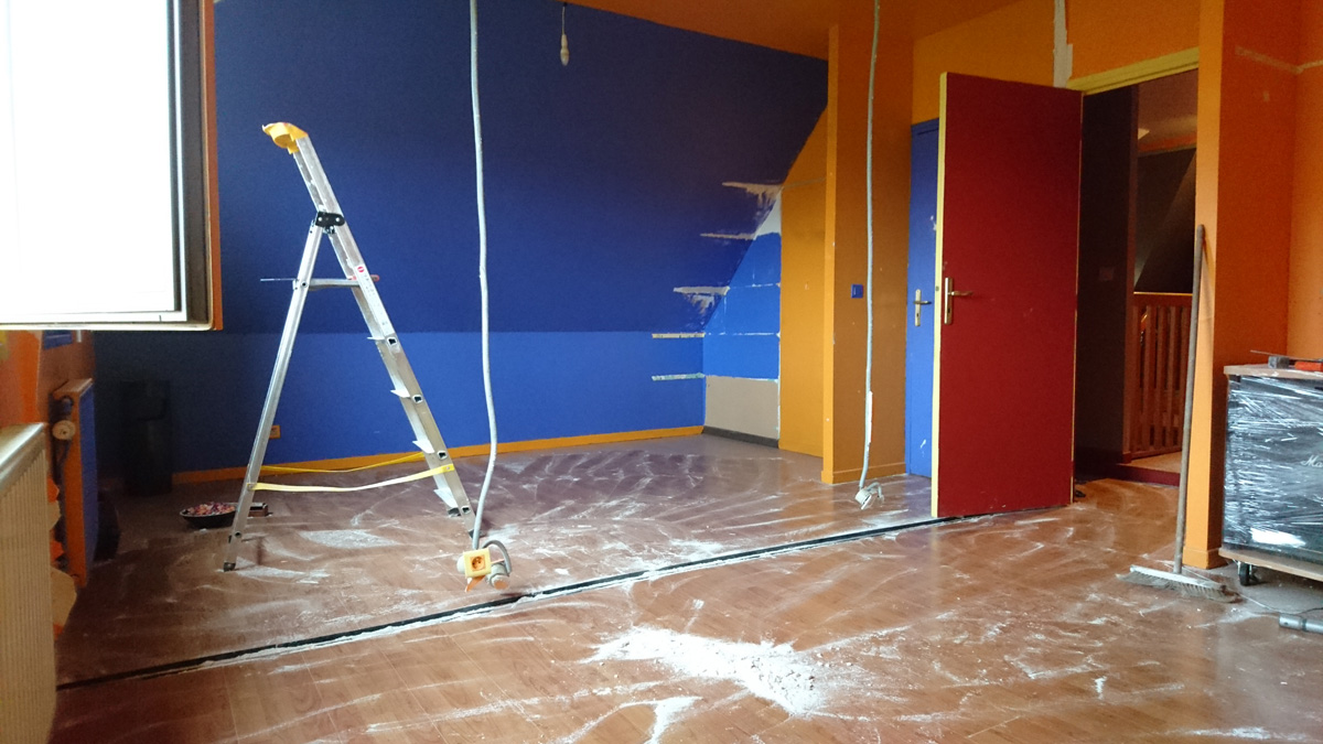

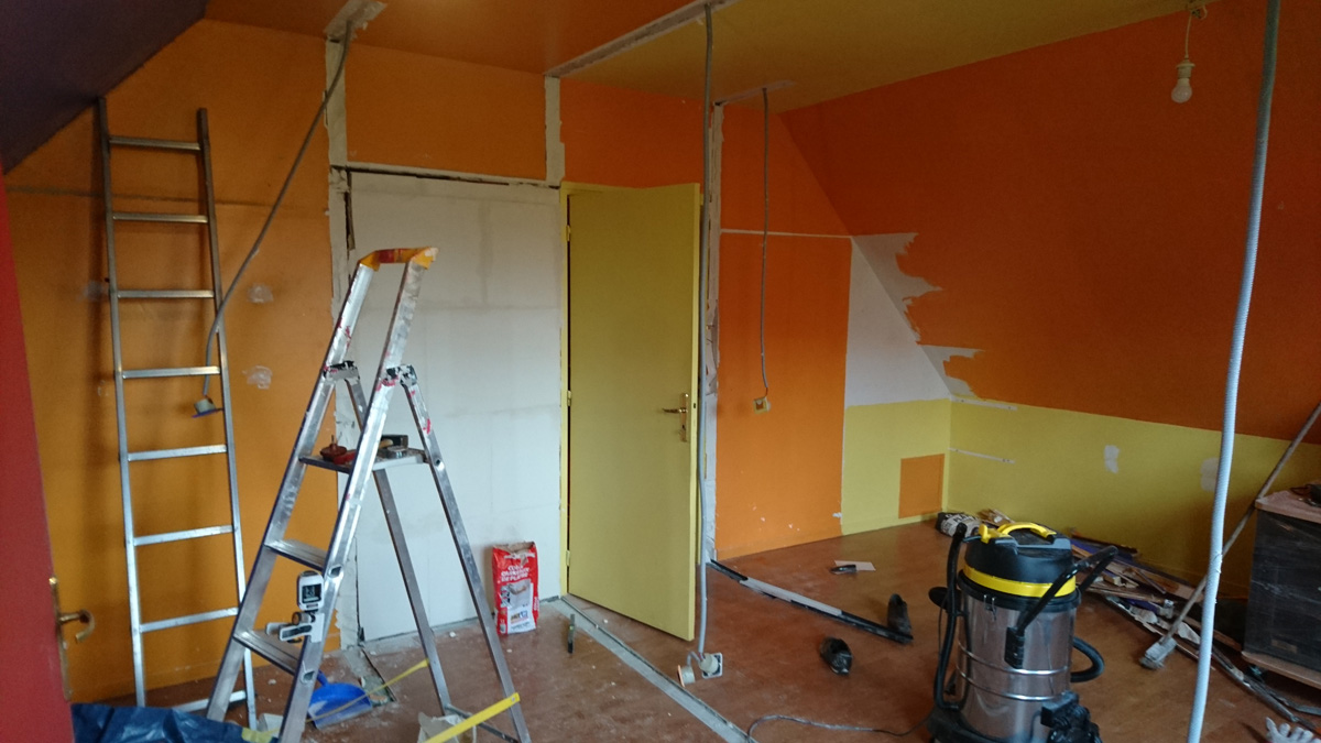

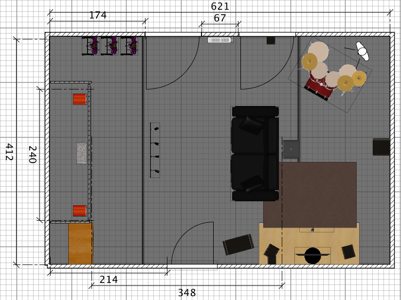

Voici comme prévu des photos et le plan de la pièce tel que j'imagine l'agencement.
J'avais jusqu'alors une pièce dédiée à la musique, et côté la même pièce inutilisée.
Le mois dernier des amis m'ont aidés à abattre le mur entre deux, et ce week-end, j'ai enlevé et comblé la porte qui était de trop.
J'avais pensé à ensuite isoler davantage la pièce avec une boite dans la boite. J'ai abandonné l'idée.
La pièce est pas mal à l'écart (à côté : une salle de bain, en dessous le garage) avec peu de risques donc d'être dérangés par les bruits de la maison, et les voisins sont à environ 20m. En plus ça, je ne peux pas trop me permettre de perdre de la surface vu la double utilisation que je veux faire de la pièce.
Grosso modo, l'idée est de mettre l'écran sous une des mansardes. D'après mes mesures, je peux y caser un écran 16/9 de 240cm de base, qui démarre à 10cm du sol, avec le vidéo projecteur à un peu moins de 3,5m. Derrière l'écran, les enceintes (avant, centrale et le caisson que j'ai oublié sur le schéma). De chaque côté de l'écran un espace pour les équipements (PCHC, Ampli, Consoles...). Je suis ouvert si vous avez des idées / conseils à me soumettre bien entendu :)

Message » 02 Avr 2016 9:09
Je rejoins Herve71 pour ton écran en règles à maçon :bravo:
Par contre si tu veux faire un écran transonore, pourquoi ne le fait tu pas sur la largeur de ton mur :wtf:
Je vois que tu seras assis à environ 3,30m de l'écran, je pense que tu peux te permettre un écran plus grand, perso j'ai 3m de base pour 3,40m de recul est c'est très immersif 8)

Message » 02 Avr 2016 9:32
fanvw a écrit:Je rejoins Herve71 pour ton écran en règles à maçon :bravo:
Même s'il prend un écran en 2.35:1 il semble qu'il est à la limite en throw ratio, il est proche de 1.4 à cause du plafond mansarde.
La seul solution je vois est de s'orient dans le sens transversal avec un écran motorisé devant la fenêtre :D

fanvw a écrit:Par contre si tu veux faire un écran transonore, pourquoi ne le fait tu pas sur la largeur de ton mur
Ce n'est pas possible malheureusement. Le fauteuil serait collé à la porte d'entrée, et je veux aussi garder de l'espace pour mon home studio.
D'ailleurs le bureau est trop haut pour passer sous la mansarde. Aussi, j'ai mes radiateurs sous les fenêtres que je comptais remplacer par un simple radiateur entre les fenêtres. Le radiateur serait alors derrière l'écran.
La limite dans la taille de l'écran vient surtout du ratio de zoom de mon VP, qui est plutôt un fond de salle.
A l'avenir, si j'en changeais, il n'est pas exclu que je passe à un écran plus grand. Quitte à perdre un peu d'espace en profondeur sous la mansarde.
