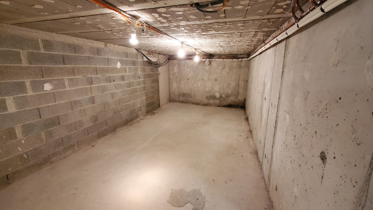

Quelques nouvelles de l'avancement de ma salle :
J'ai enfin terminé de casser la dalle qui avait été mal faite par l'ancien proprio.
J'ai commencé mi-mai, mais je n'ai pas beaucoup de temps à accorder aux travaux, et d'autres travaux plus urgents sont venus se greffer.
La dalle initiale (Différence de niveau jusque 8 cm, "vagues" dues à un mauvais talochage, recouvrement des fondations inférieur à 1cm, fissures...) :
Destruction de la dalle au marteau piqueur :
Suite et fin :

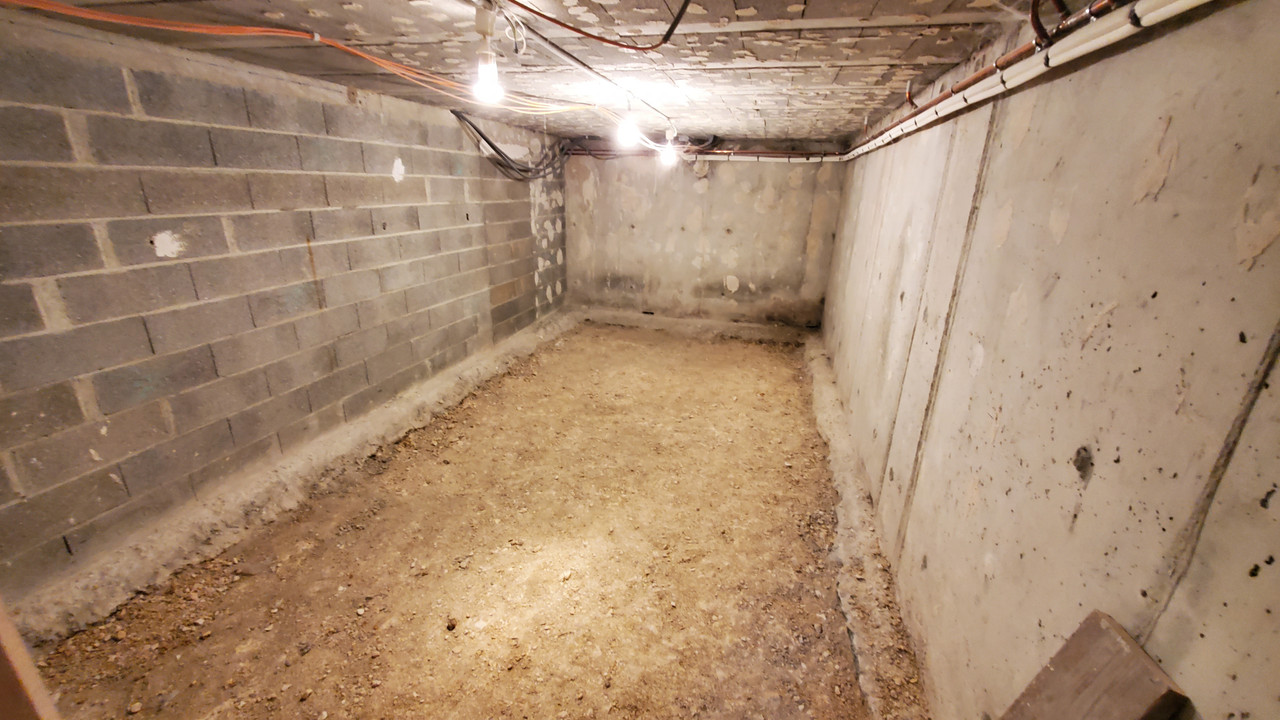

Eh bien j'en ai chi***!!!!
La dalle variait en épaisseur jusque plus de 20cm, en béton armé qui devait être bien dosé, dur comme de la pierre par endroit...
Donc sur plusieurs samedis matin la routine était la même : Marteau piqueur de 9h à 12h, chargement de la remorque pour trajet déchet, le tout seul sinon c'est pas drôle.
Une fois terminé, je me rend compte que le sol en terre n'est pas de niveau non plus, avec des écarts pouvant atteindre 10cm
Donc j'ai tout égalisé à coup de pioche.
Pour finir j'ai mis un peu de sable pour partir sur une base propre pour poser le film polyane :
J'en ai profité pour déplacer ma baie informatique dans la partie garage, que j'avais mis provisoirement dans la salle ciné.
Je suis aussi passé en même temps d'un rack 9U à un 15U en prévision d'achat de plusieurs équipements (NAS, onduleur, routeur).
Prochaines étapes :
- Film polyane.
- Panneaux de polystyrène extrudé de 4cm.
- Bande périphérique.
- Coulage de la dalle.
Suite et fin :
Prochaines étapes :
- Film polyane.
A+

Je pense que c'est le cas, ça m'a valu une semaine d'arrêt à forcer sur le marteau piqueur

Oui il y aura une vmc, et une extraction d'air au niveau du rack qui sera dans le renfoncement à l'opposé de la porte.
Après la pièce n'est pas très humide, mais vaut mieux assurer le coup.

La pièce brute fait 6,5m de long / 3,4m de large / 2,15m de HSP.
