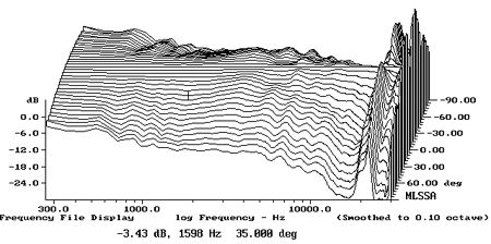

Pas mal! peut-on avoir également la réponse à 30° et 45° en horizontal? merci
on peut voir celles de Stereophile entre -90° et +90° :
Ces mesures ont déjà été évoquées plus haut : http://www.stereophile.com/content/infinity-primus-360-loudspeaker-measurements
Hello
pour reprendre Igor, rien de très important mais mes revels sont les revel "salon" qui sont par contre bien des 4 voies et non les studio qui sont en fait des 3 voies
voici a titre de comparaison la mesure des revel salon selon le meme protocole réalisée par JA
Fig.6 Revel Ultima Salon2, lateral response family at 50", normalized to response on tweeter axis, from back to front: differences in response 90–5° off axis, reference response, differences in response 5–90° off axis.
Fig.7 Revel Ultima Salon2, vertical response family at 50", normalized to response on tweeter axis, from back to front: differences in response 10–5° above axis, reference response, differences in response 5–15° below axis.
