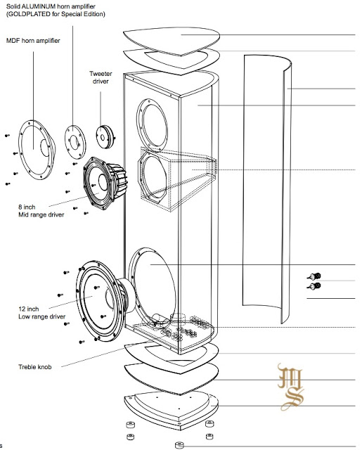

hum cette réalisation est quand même très propre et inspirante:
http://www.monoandstereo.com/2016/03/ub ... ction.html
4 couches de cintrable okoumé (7mm probablement)
et on comprend comment il font le caisson du médium, dans lequel il place des trous d'équilibrage de la pression
juste pour info, ils utilisent une bms4538, un fatal pro 8" et un SBA 12" le tout en clos

Il sert à quoi se trou dans le volum du médium ???
- Dagda
- Messages: 15244
Dagda a écrit:Il sert à quoi se trou dans le volum du médium ???
A équilibrer la pression, surtout si chauffe. Des petits trous, sur un HP en clos filtré n'a pas beaucoup d'incidence sur la réponse acoustique

Pour la solution close, un driver 12" ne convient pas, cause SPL et IMD.
Il faut 2 drivers impérativement.
le BMS 12S305 reste le meilleur candidat par rapport à des simules en clos avec des 15pouce par exemple.
Et dans 75L il faut une correction ou un asservissement qui apporte 10db à 37hz environ pour retrouver la courbe du BR.
avec 2 amplis de 150W (1 par HP) on arrive à 110db et une excursion contenue à 8mm
donc la meilleur solution c'est 2 BMS + Comp 18S en clos asservi, le tout en actif
Pour ce qui concerne mon projet, les étapes que je vois:
- remettre le 12LW1400 et utiliser le HighPass2 et quelques EQ sur ma source dématérialisée (Macbook pro+Audirvana+plugin TDR Nova)
- ne pas toucher l'install dans le salon en 2018 pour écouter de la musique
- faire une nouvelle caisse 75L avec les 2 BMS (et un pav+Comp 2") pour prototyper le clos asservi
- faire la carte d'asservissement
- assembler un ampli 3 voies avec 2 modules d'asservissement
- tester et mettre au point l'ensemble avec un Minidsp en front end
voila un beau programme jusqu'à l'été!
