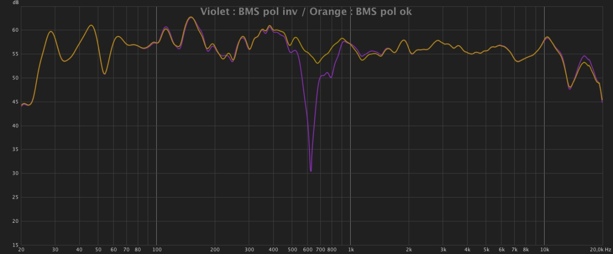

Journée fort sympathique passée hier chez MaxiDCX en compagnie de Kro en première partie de journée ...
Le but était de découvrir ( Kro
) enfin ces 2 voies dont le topic est ouvert depuis un bon moment !!!
Nous avons pu écouter ( avec le même filtrage et mm accord ) dans un premier temps les woofers 18S en place à mon arrivée et dans un second temps les BMS , Fabrice étant désireux de les tester plus longuement pendant sa semaine de congé .
Après avoir peaufiné quelque peu le placement des enceintes , il ressort dès les premières notes une belle fusion des voies , avec à la fois une bonne transparence du registre mid high et une belle énergie du registre . Les aigus sont bien présents et détaillés , la clarté de la pièce favorisant la brillance du message ( au détriment d un léger manque de séparation des plans , de contour et de focalisation ... l habitude d écoute dans des contextes avec RT plus faible )
Au niveau du registre grave , j ai noté une resonnance avec un manque de détail par effet de masque et un léger manque de niveau : ressenti de manque de poids et d assise sur certains morceaux .
Les quelques mesures que nous avons pu faire ont pu valider nos ressentis :
- 2 pics modaux avec trainage centrés sur 47hz et 138hz
- Un beau phase tracking entre les 2 transducteurs ( l inversion de pol montrant un profond null)
- une courbe mid high ne montrant pas d atténuation à la PE
- une courbe cible avec peu de décroissance
Après avoir installé un plug in vst pouvant être piloté par jriver , nous relançons des écoutes un peu plus variées ( instru , voix masculines et féminines ) ...
On applique en premier lieu les 2 eQ sur les pics ... les morceaux ou se marient plusieurs nappes de grave montrent tout de suite un dégraissage et un gain en détail , en by passant la correction , c est notable ! ( toujours bénéfique d améliorer le decay )
Je note finalement sur les voix un gain un peu trop élevé des « moteurs » , via le plug in j applique 2 eQ à faible Q de manière à atténuer la courbe globale et tendre vers une courbe cible globalement descendante .
L équilibre tonal des dernières écoutes me semble meilleur , avec des timbres plus naturel et une bonne mise en place de la scène sonore , dommage que Kro n ait pu être là pour en juger et donner son avis .
Les quelques mesures ont permis de donner une base de travail et d optimisation du système de fabrice , je pense qu une bonne marge de progression est encore possible ( comme dans la plupart des systèmes pour peu qu’on s y donne les moyens
A très bientôt aux 2 compères et merci à fabrice pour son accueil
CeD

2 petites courbes:
le combo bms/18s à 70cm environ, et la mesure moyénnée (9 points) de la réponse au point d écoute qui montre les 2 pics à 47 et 129hz...
en appliquant 2 eq négatifs sur les principaux modes ca dégraisse bien et donc il est bénefique d'utiliser un filtre (en l occurence TDR Nova qui est gratuit et très convivial) soit en VST pour JRiver ou AU pour Audirvana.
A bientôt les Cedric !

2 petites courbes:
