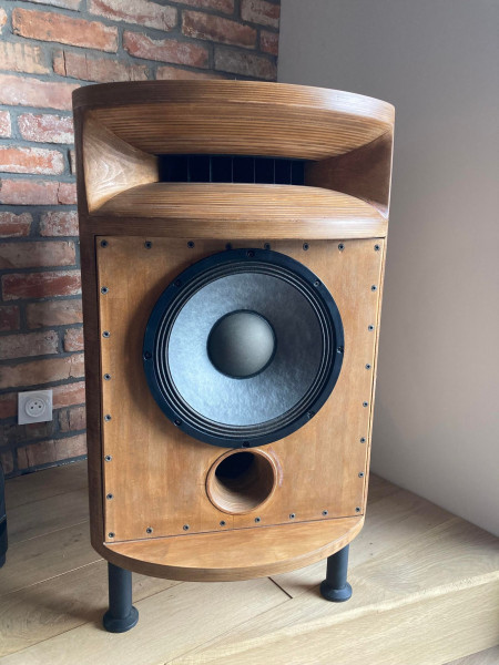

Une version intermédiaire du bi-radial içi :
Il y a eu la contrainte de la caisse existante ce qui a empêché de traiter les bords correctement.
Ce qui m'a fait changer de stratégie, imposer l'implémentation et dimension pour le bi-radial.

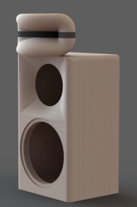

Actuellement, sauf revirement, je suis sur une 3 voies courte portée (pour une 3 voies assez grosse) avec le bi-radial , un Acoustic Elegance TD12M (50L clos) dans une amorce de WG et un TD18H+ en woofer (80L vented) :
Au dernières nouvelle je ne suis censsé que fournir le pav et les plan pour la caisse, ça sera monté et filtré au Texas avec un achat en direct des HP, pareil ne pas s'attendre a une photo en vrais avant un bail
Le pav "seul" arrivera assez vite par contre, presque finis le bois là.
