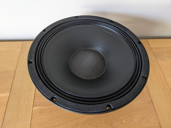

J'ai reçu l'exemplaire cette semaine.
Je vous met quelques photos au déballage
Alors, on en fait quoi ?

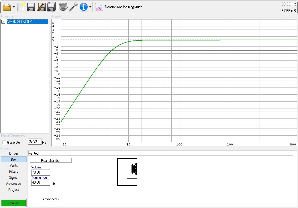

Dans l'idée ce haut-parleur a été conçu pour un usage deux voies.
La charge :
Quand je commence à regarder un haut-parleur destiné à reproduire le grave je commence déjà par une petite simulation de charge.
Ici on peut espérer atteindre 40Hz à -3db dans 70 litres en bass reflex.
NB : Ici j'utilise les T&S fournies par le constructeur !
Le niveau SPL max semble confortable , on atteint le xmax avec 28v (env 150w ). Soit environ 114db spl à 1m hors Baffle step, room gain et compagnie.
C'est à peu près ce que j'obtenais en simulation avec un 12LW1400 en deux voies + R série. (enceintes de Maxidcx à l'époque).
Dans un salon c'est large !
Le constructeur propose 90 litres avec un accord à 34Hz
C'est à étudier en actif en trichant un peu (en corrigeant un peu plus la BSC par exemple) , en passif clairement je n'utiliserai pas cette option. Ou alors 90 litres avec un accord à 38Hz

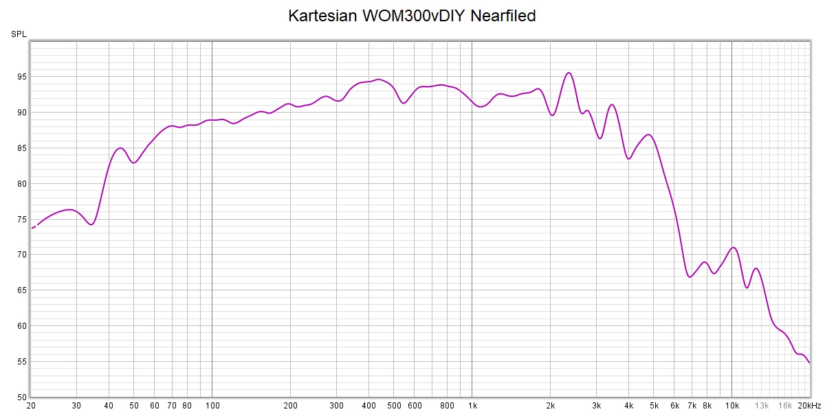

La coupure haute
Après la charge généralement je m'interroge sur la coupure haute possible.
Pour cela il faut des mesures pour comprendre un peu ce qui se passe.
On a de la chance Kartesian n'est pas avare en infos donc on peut déjà se rendre compte.
On a ici une courbe de directivité affichée à partir de 1000Hz mais déjà à 1000Hz ce n'est plus homogène. On a donc probablement déjà des colorations de cône. Je n'ose parler de fragmentation.
Si on regarde la courbe d'impédance il y des accidents autour de 1500Hz avec peut être même de petites choses avant, bien avant. Et clairement à partir de 2k, ça fractionne.
Là comme ça à vue de nez je dirai que ça risque d'être compliqué de couper au dessus de 700Hz si on veut un truc bien clean.
