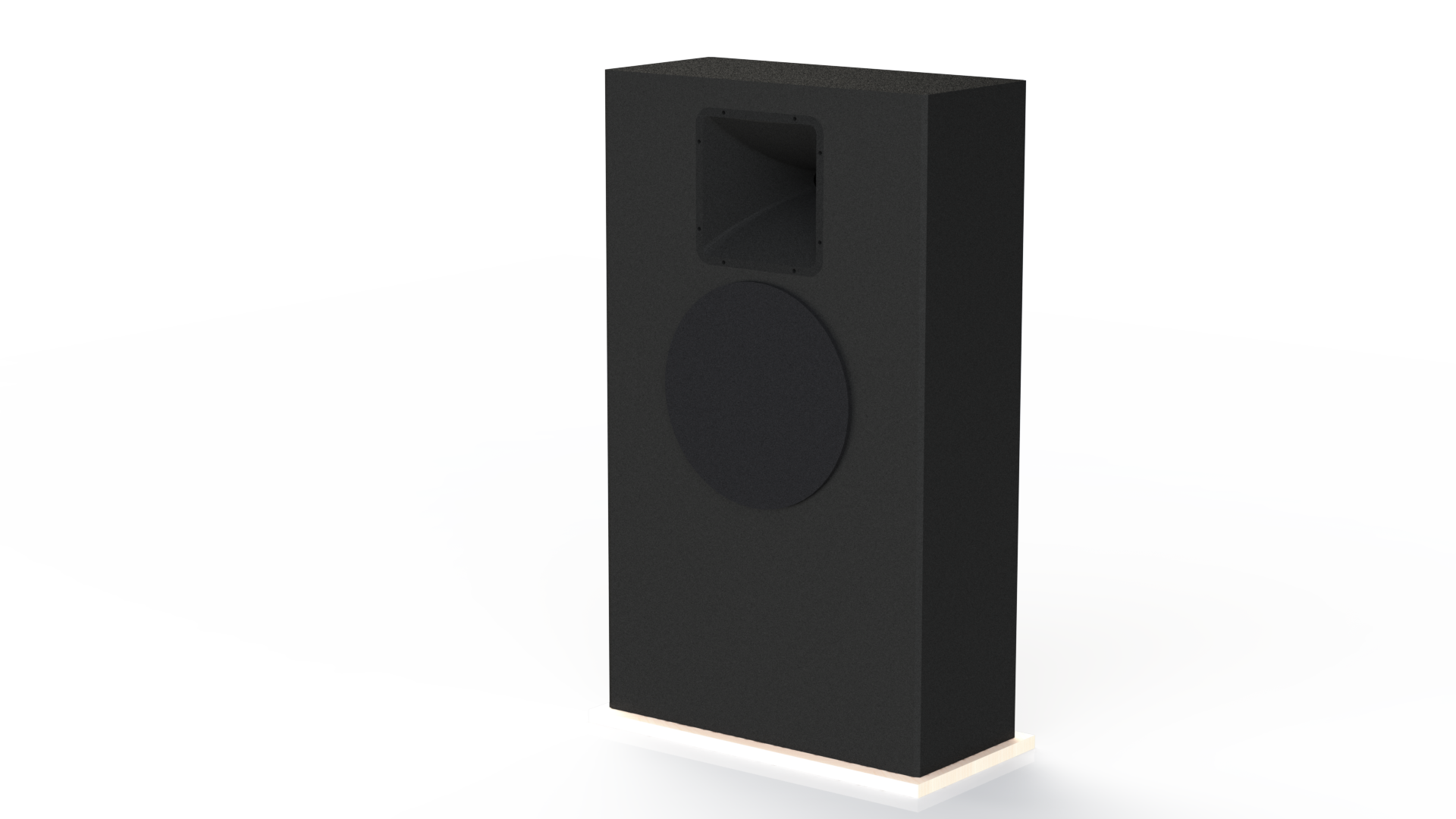

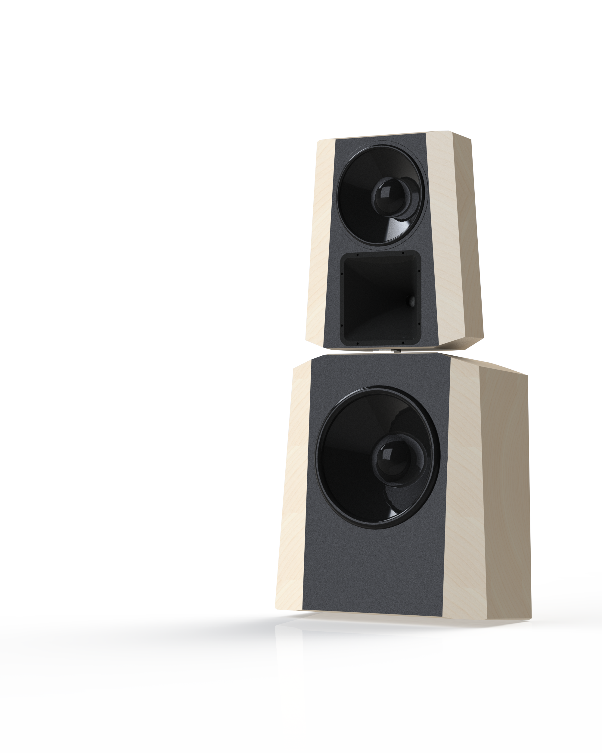

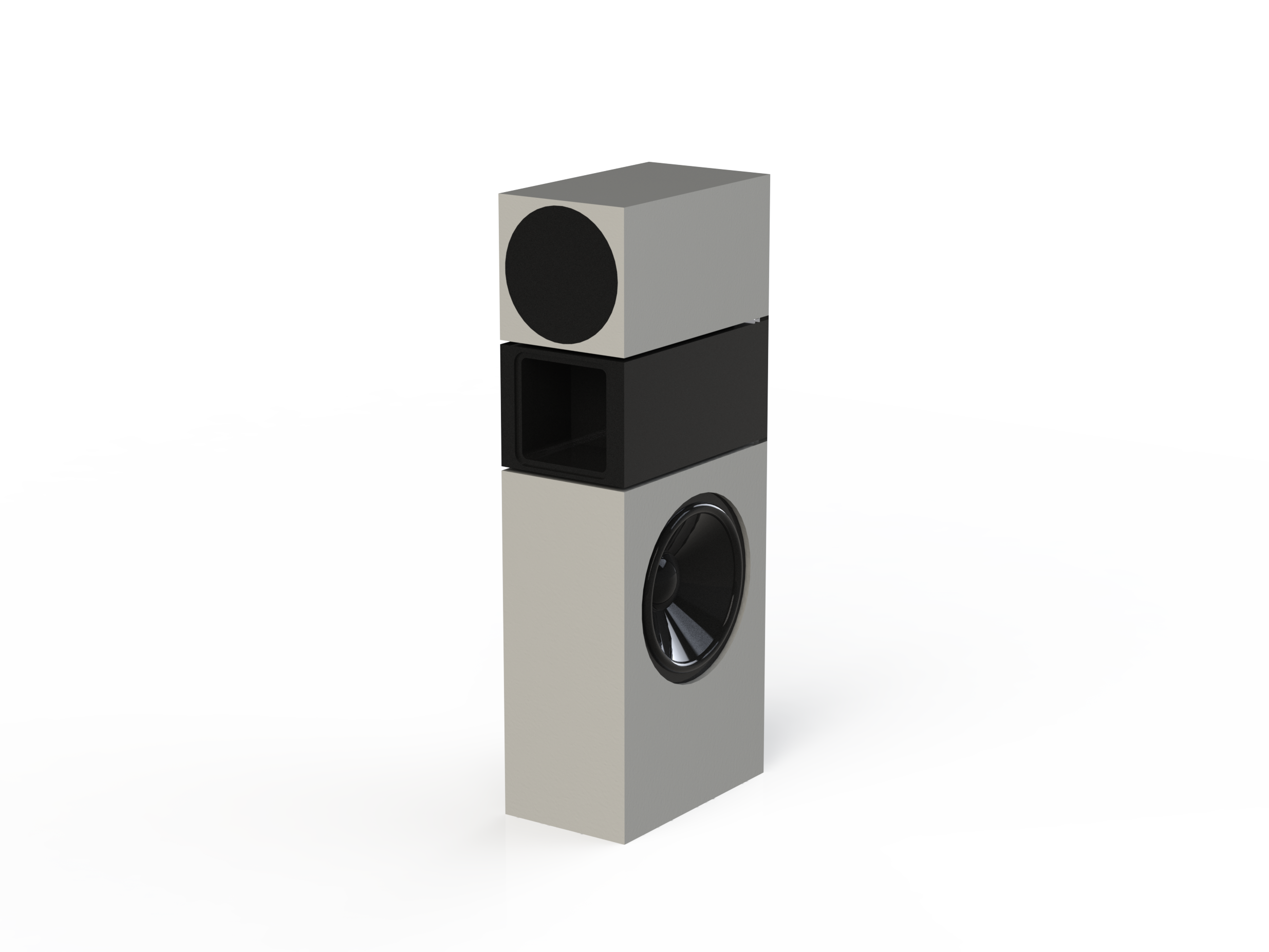

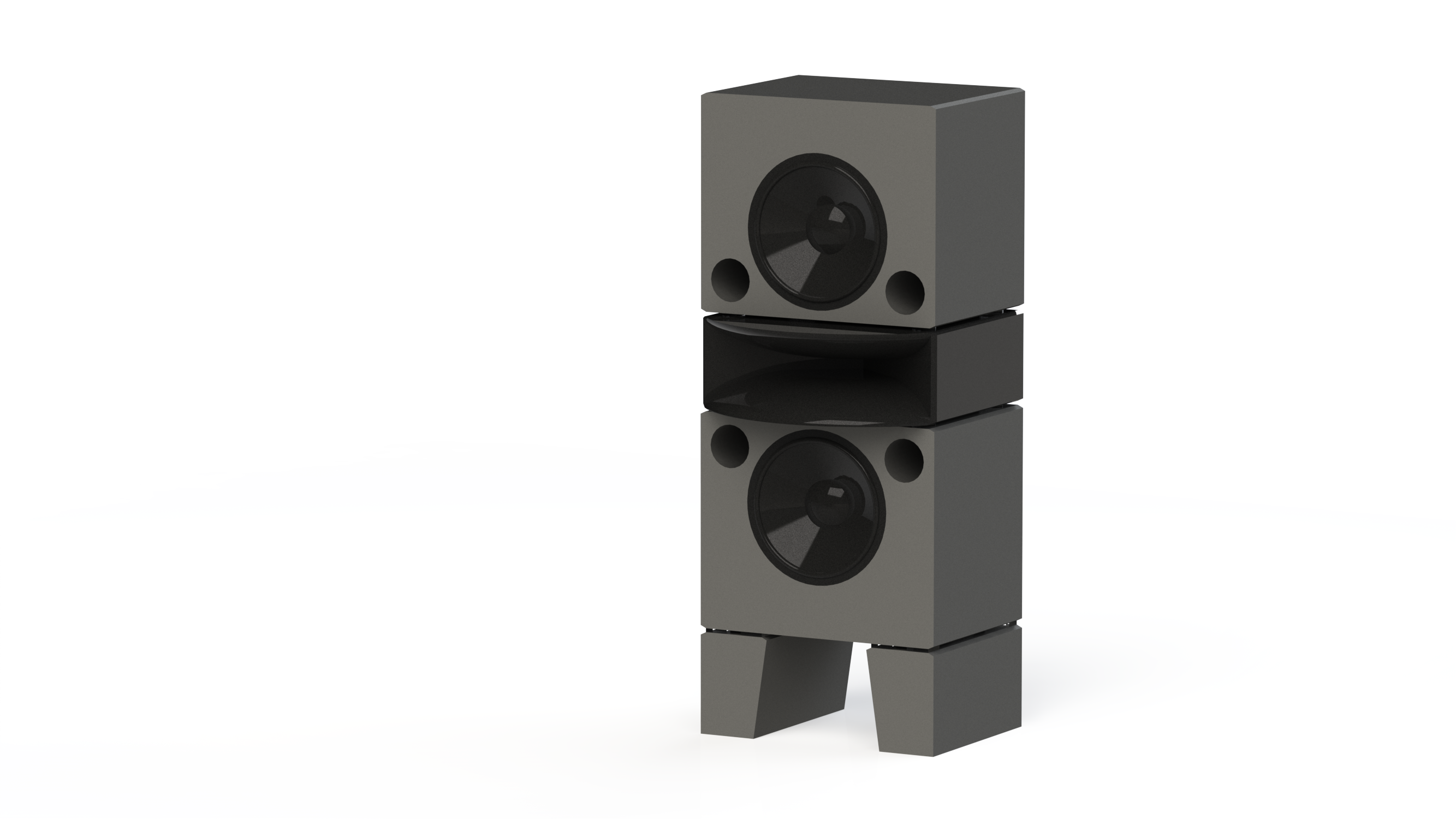

Pour info voila les différentes modélisations et propositions, et il n'y a pas tout...

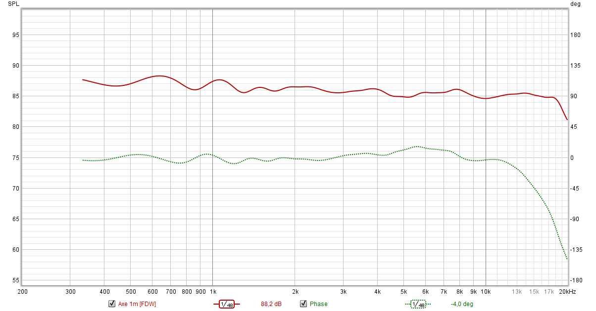

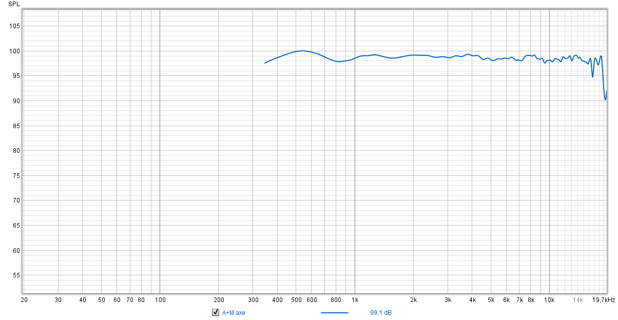

Et voila quelques mesures de l'enceinte.

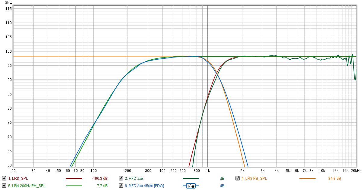

Réponse en fréquence des hauts parleurs médium/aigu avec leur filtre et les courbes cibles en LR8 à 1200Hz et LR4 a 200Hz
La sommation des 2 hauts parleurs avec le raccord à 1200Hz
La réponse mesuré a 1,50m avec la phase, le filtrage est en FIR, donc pas de déphasage lié au filtre.

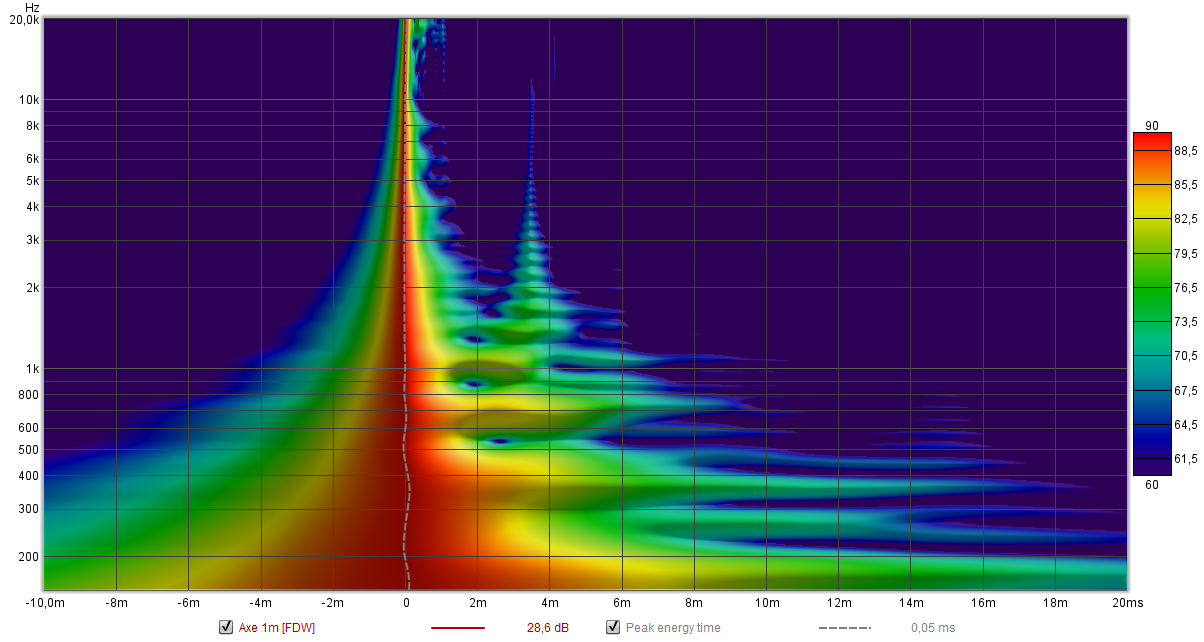

et le spectro en champs proche
Ici on voie qu'il n'y a pas de déphasage non plus, on vois la réfléxion du sol a 3,5ms, on aperçois un peu le fractionnement de la compression vers 17/18Khz, mais c'est faible et totalement inaudible.

Message » 15 Nov 2022 18:37
wakup2 a écrit:Pour info voila les différentes modélisations et propositions, et il n'y a pas tout...
il pétait bien ce dernier projet ! :love:

Message » 16 Nov 2022 18:28
Magnifique ! Cette modélisation avait les mêmes composants Hps et électronique que celle pour laquelle tu as finalement opté ?
ça n'aurait pas changé grand chose aux problèmes acoustiques de ta pièce, mais ça aurait eu une sacrée gueule.

Message » 16 Nov 2022 18:42
pas le même prix, certainement .
le touriste
Messages: 8912
Inscription Forum: 31 Juil 2005 13:13
Localisation: rp 77
Message » 16 Nov 2022 18:44
C'est le même 18" et la même électronique, par contre le reste est différent, 12" et pavillon/compression en 1,4", et pas le même prix effectivement.

wakup2 a écrit:Image
J’aime beaucoup !
Peut-être pas en gris :wink:
