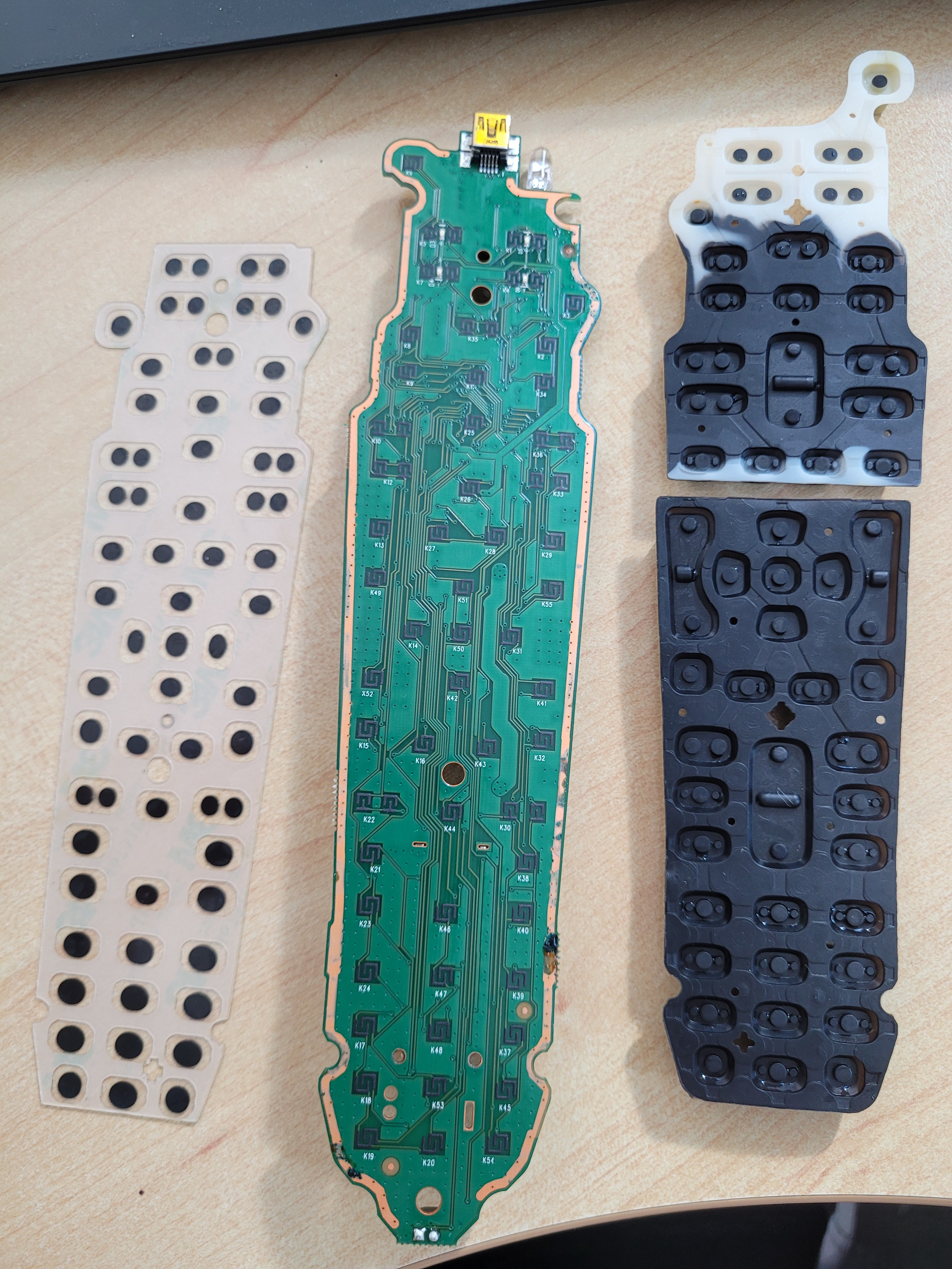

J'en ai fait une seule pour l'inistant, mais ça a l'air assez simple et le résultat est convaincant, toutes les touches marchent nickel.
Fait sur une 350, donc on peut difficilement faire plus simple... 4 vis autour des emplacements pile, et 2 en haut sous le cache adhésif en demi lune.
Tournevis cruci de précision nécessaire, et idéalement un petit outil plastique pour démontage smartphone, pour faciliter le déclipsage des 2 coques en plastique de la télécommande.
Il n'y a effectivement rien à remplacer, on intercale simplement un adhésif avec des contacts en carbone, après avoir nettoyé tout le circuit à l'alcool isopropylique (on trouve des bouteilles de 500ml à quelques € sur amazon) + coton tige.
Pour la 300 ou 350, le petit bouton "Watch TV" doit être détaché du panneau des autres touches et collé séparément (rien de méchant en somme).
Pour le délai de livraison, une dizaine de jours calendaires après expédition. Pas de frais de douane (enveloppe simple).
