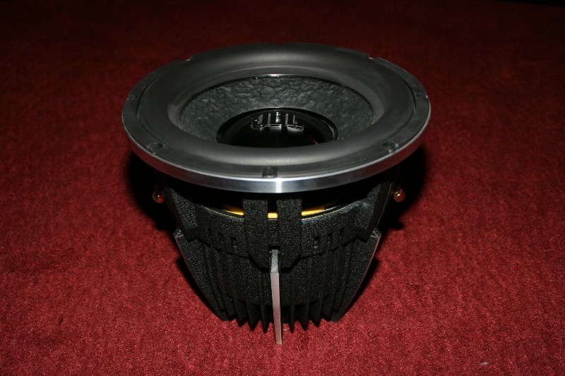

J'aimerai me lancer dans la construction de deux ou trois sub à base de HP JBL W12GTI MkII.
J'ai déjà réussi à trouver les trois HP, je verrai en fonction de ce que je récupèrerai comme infos si deux caissons suffiront ou s'il sera nécessaire d'en mettre trois.

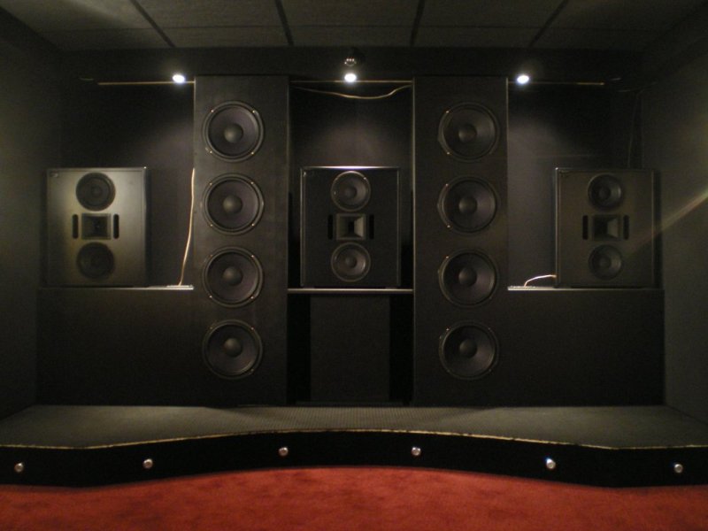

Pourquoi refaire des caissons ? J'ai déjà deux caissons de 344 litres comprenant chacun 4 HP Beyma 12BR70 (30cm), ça marche pas mal, mais j'aimerai faire mieux.
Ma pièce dédiée est visible en cliquant sur ma signature.
Les dimensions sont 5m95 x 3m30 x 2m soit une surface de 19 m2 environ et un volume de 38 m3 environ.
Le traitement acoustique a été fait par moi sans technique particulière, je pense pouvoir dire qu'elle est relativement absorbante.

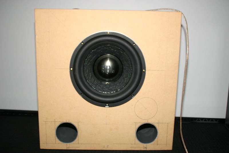

Si quelqu'un pouvait me donner les caractéristiques du caisson qu'il faut que je fasse.
J'ai pour l'instant en infos :
Côtes internes ( INTERNE )
HP GTI 12 ..
largeur 48
hauteur 55
profondeur 43
2 évents coudés de 64 cm situés en bas de l'enceinte (PVC diamètre 100 mm) mesure prise au centre du tube / écart entre les évents 3 cm ..
bornes à l'arrière
résobson juste sur la face arrière
en CP de 25mm
résobson FU /FE en 30mm ou encore mieux du Barson
évent coudés
la mesure de la longueur ( 64cm )est prise au centre du tube ... ( ceci afin d'avoir 64cm "vrai" à case du coude )
la partie de l'évent qui "remonte" doit être à 12 cm minimum de la parois arrière ...
pas de renfort interne nécessaire avec du CP de 25mm et des tasseaux d'angle de 30 X 30 mm
...THXRD
A confirmer...

L'encombrement des deux évents doit être de 10 litres environ et sont donc à rajouter sur le volume final du caisson, en prenant en compte également le volume des renforts éventuels et de l'absorbant s'il en faut. Soit un volume total de 100 litres au moins.

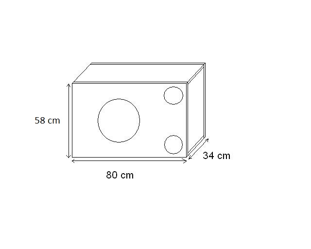

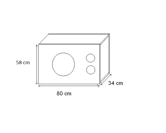

La forme du caisson et la disposition des évents sont important ?
J'ai une contrainte de profondeur de caisson de 34 cm car il devront être installés derrière mon écran transonore, est-ce problématique si je compense en largeur et hauteur ? Le volume final sera le même.

J'ai fait quelques tests avec un W12GTI dans un caisson que j'avais fait pour des tests avec un Beyma 12BR70 (86 litres brut), donc pas forcément adapté au GTI.
Les évents sont plus courts que les 64 cm préconisés, de l'ordre de 59 cm je crois.
Résultat, le HP marche bien, la menbrane se déplace plus que sur mes Beyma, mais avec un seul caisson, je n'ai aucunes sensations (testé avec un des canal de mon Sherbourn soit 200 watts puis testé avec un Peavey CS4000 environ 1000 watts).

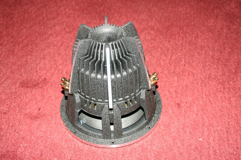

Comment doit se faire le câblage du HP ?
Si j'ai bien compris il y a deux bobines de 6 Ohms et on a, soit 12 ohms câblé en série ou 3 Ohms en parallèle en laissant les petits shunts en place.

C'est un peu à faire, j'ai une préférence pour les impédances élevées qui sollicite moins l'ampli.
Ce sont les côtes internes ou externes, me souviens plus ?
Par contre les renforts c'est obligatoire !!!
largeur 48
hauteur 55
profondeur 43

J'ai commandé du médium de 30 pour réaliser les caissons, je pense que ce sera assez costaud et je ne sais pas encore si je dois mettre des renforts.
Assemblage vissé et collé, si je dois mettre des renforts, à quoi pensez-vous ?
J'ai prévu un volume interne brut de 107 litres.
Il faut d'après ce que j'ai vu retirer 10 litres pour les deux évents de 64 cm, 3,4 litres pour le HP et plus encore pour les renforts et l'absorbant.
Pour l'absorbant, de la mousse alvéolaire suffit-elle ou il faut vraiment mettre du resobson avec feuille de bitume ?

Concernant la disposition des deux évents, il est préconisé de les espacer de 3 cm, quelle sera l'incidence si je les espace davantage ? Dans les 25 à 30 cm entre les deux évents ? Un peu comme sur mon prototype en photo plus haut.
L'emplacement du HP dans le caisson est-il important aussi ? Il doit être dans le milieu ou on peut le être n'importe où en façade ?
