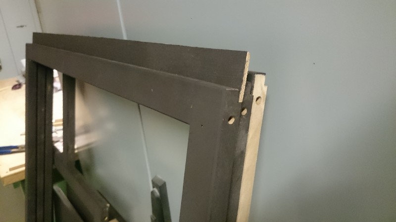

Message » 07 Mai 2017 10:59
petite avancé sur les cadre:
j ai reçu le tissu burlington noir et gris je vais pouvoir avancé un peu.
un coup de peinture noir sur les cadre avant:
pour la jointure entre eux, j ai rainurer pour y fixer une latte d un coté puis l autre cadre vindra en recouvrement:
1 er cadre recouvert et en place:
detail sur la jointure des cadre:
a suivre...
