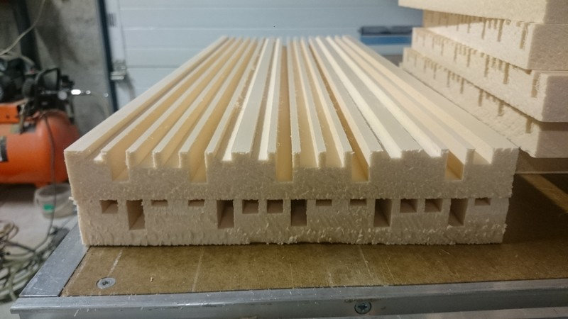

40 mm de profondeur, ça fait une fréquence de diffusion au-delà de 2000 Hz pour un diffuseur de Schroeder de type QRD. Pour ailleurs, la surface est petite par rapport à celle des parois de la pièce, l’effet devrait être très ténu ! À mon avis le jeu n’en vaut pas la chandelle.
Malgré tout, tu peux te faire plaisir à moindre effort avec des diffuseurs de type MLS plus faciles à faire que des Schroeder. C'est moins efficace mais comme de toute façon ça va pas jouer des masses sur le champ acoustique ... il faut y aller au feeling :wink:

c est bien ce qu il me semblai, c est pas gagner......
pour faire simple, je comptai rainurer a la defonçeuse dans du polystyrène extrudé, c est a moindre coût si jamais ce n est pas efficace..
je pourai peut etre en faire plus et rajouter une bande sous la corniche ou sont encastrer les surround???
peut etre comme ceci a droite:
et comme ça a gauche?? ça sera un peut different vu que a droite il y a le rack

Message » 30 Juin 2017 12:57
voila la fabrication des diffuseurs comme j avais prevu:
mise en place de panneaux de mdf de 10mm sur clips pour que se soit demontable:
pour les diffuseurs, j ai utilisé du polystyrene extrudé de 30 mm:
quelques copeaux plus tard :mdr:
ensuite je les ai collé sur le mdf:
et mise en place dans la salle:
sebamand

Message » 30 Juin 2017 12:59
Wahou wahou wahou!!!! C'est monstrueux le boulot que tu fais :love:
Tu à fais ca à la défonceuse ?
oui oui a la defonçeuse sur ma table que j avais fabriquer :wink:

Franchement impressionnant !
Tu as pu tester? Avec autant de surround t'as pas peur que ça reverb de trop (pas sur du terme)

non, pas tester j etait trop chaud pour avancer le reste, je ferais des test a tete reposée sur des passage de film que je connais bien.

Vraiment incroyable ces diffuseurs, quel travail de fou ! Tu as pris les plans à quel endroit ?
