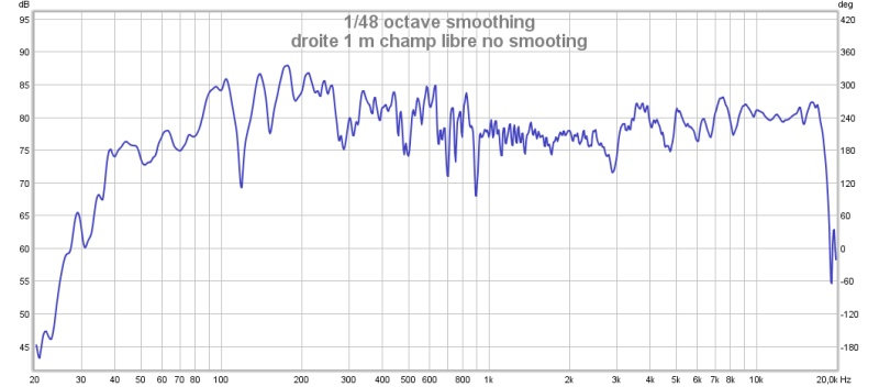

j ai refait une mesure de chaque enceinte "hors salle" au milieu de mon garage, enceinte a 1 m de haut, le micro a 1 m dans l axe du tweeter comme on me l a conseiller:
etrange ce trou a 1800 hz sur l enceinte de gauche??? peu etre un composant qui merde sur le filtre??

Message » 21 Oct 2017 18:49
Faudrait enlever la pondération et mettre un matelas absorbant par terre à mi distance enceinte-micro pour atténuer la réflexion du sol, là on voit pas grand chose.
Peut être un HP hors phase ?
YvesM

Message » 22 Oct 2017 12:45
YvesM a écrit:Faudrait enlever la pondération et mettre un matelas absorbant par terre à mi distance enceinte-micro pour atténuer la réflexion du sol, là on voit pas grand chose.
voila les mesures sans pondération:

Message » 22 Oct 2017 14:15
Ce n’est pas une pondération, mais un lissage.
Maintenant un trou dans la réponse vers 2 kHz correspond à une différence de marche de 8 cm liée certainement au décalage entre les rayons issus de signal provenant du pavillon avec celui du boomer.
Quelle est la fréquence de coupure du filtre ?

Message » 22 Oct 2017 15:04
Bachibousouk a écrit:Ce n’est pas une pondération, mais un lissage.
oups pardon :ane:
Bachibousouk a écrit:Maintenant un trou dans la réponse vers 2 kHz correspond à une différence de marche de 8 cm liée certainement au décalage entre les rayons issus de signal provenant du pavillon avec celui du boomer.
la frequence de coupure est a 1600 hertz :wink:
YvesM a écrit:Peut être un HP hors phase ?
bon, je crois que j ai trouver mon souci!!!!!!!!!!!!!!!!!!!!!!!!!!!!!!
suite a la courbe bizar de l enceinte de gauche, j ai demonter le pavillon pour verifier le cablage sur le filtre et LA qu es ce que je vois, une inversion de polarité sur la sortie basse/medium du filtre qui va donc au 10g40!!mais comment j ai pu faire une erreur pareil!!!! meme ma femme me disait: vérifie tes branchement!!
donc j inverse tout ça et je referme.
je refait des ecoute musicale en stereo sans le caisson velodyne: et la :o :o :o :o :o :o :o :o absolument rien a voir!!!!!! de l impact au rang de devant et meme de jolie basses (enfin juste ce que les beyma peuvent fournir)!!
