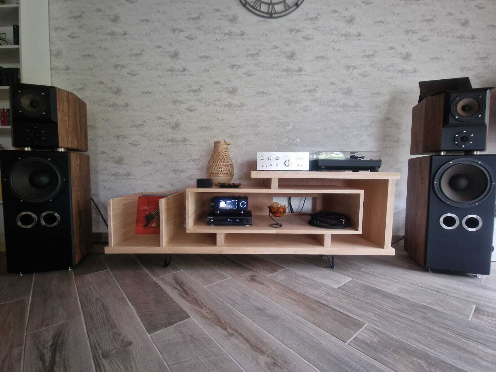

je ferais photo ce week end de l'isolant et surtout de sa pose dans la colonne mais rien a voir avec ce que vous me dites il etait mis sur la péripherie de l'enceinte sauf sur la face avant

comme evoqué vous pouvez vous rendre compte que la caisse semble etouffe les renfors semblent ne pas correspondent exactement au kit d'origine ..... dans cette config la ouatine pourra etre mise en vrac ?

la 2 eme colonne est remonte en laissant l'isolant existant afin de comparer le rendu.
Y a t il une appli ou un programme capable de faire quelques mesures sachant que je suis novice la dedans et pour lire les données j'aurais besoin de coup de main merci de votre retour !!!

content du resultat visuel il ne reste qu'a perfectionner le rendu sonore :ohmg:

C'est très beau chez toi :love: et ces enceintes sont bien assorties !
sur que sur ces Studio 3 il y aurait sans doute a améliorer... rien que le tweeter filtré avec un simple condo :hein:
C'est dommage :oldy:

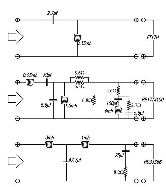

le soucis est que j'ai recupere ces studio 3 donc oui il est certain qu'il manque quelque chose le reparateur me l'a dit aussi quand il a controler les filtres la question est comment ajouter le composant supplementaire sans craindre de denature quoi que ce soit bon meme si je suis novice j'ai quand meme mes 10 doigts et je suis assez manuel donc je suis pret a faire quelques soudure si pas trop compliqué.
La question est je pense pour ajouter un composant il faut controler des mesures mais comme demandé avant je n'ai rien pour mesurer .... :zen:

comme indiqué dans un autre post mes filtres ressemblent a cela
le shema d'origine merci a celui qui l'avais poste :wink:
alors si une ame charitable peu me dire quel composant ajouter et a quel endroit sur mes filtres je suis preneur encore une fois meme si je suis debute je suis en tout cas preneur de tous les conseils

alors si une âme charitable peu me dire quel composant ajouter et a quel endroit sur mes filtres je suis preneur encore une fois même si je suis débute je suis en tout cas preneur de tous les conseils
Sans passer par la case mesure on ne peut malheureusement rien faire pour adapter au mieux le tweeter au reste ! :cry:
Sinon le filtre à l'air conforme au schéma c'est une bonne nouvelle !

Je viens de voir que ce tweeter a un rendement de 98db :o
Et je ne vois pas de résistance sur le filtre.
Et puis la suspension du médium n'est pas la suspension plate comme à l'origine. bon ça ce n'est pas trop grave.
