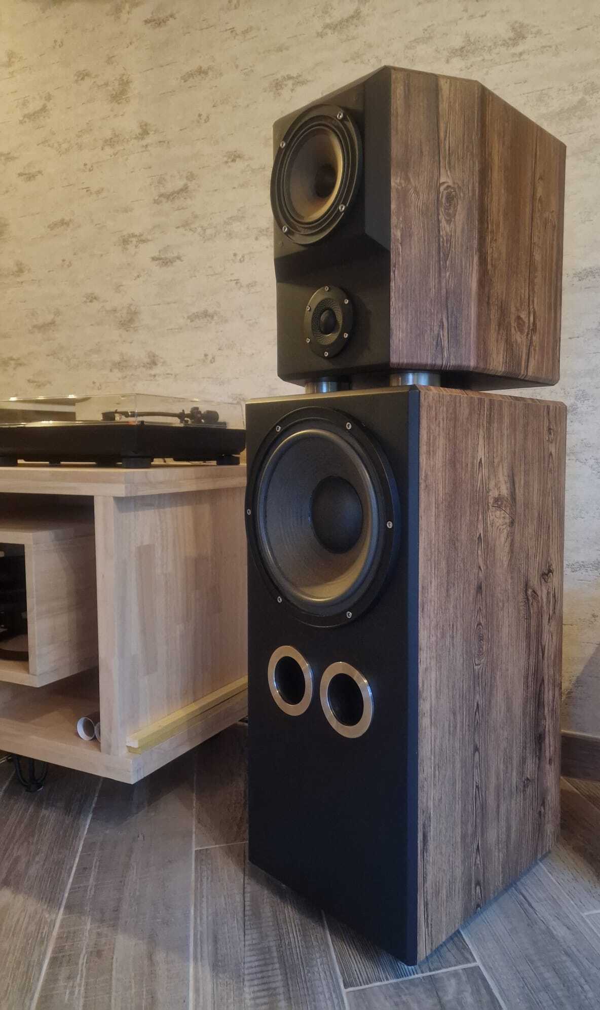

Message » 13 Oct 2024 19:03
Petit covering de la colonne

Message » 13 Oct 2024 19:52
Superbe la nouvelle finition bois tu as mis quoi ?

Message » 13 Oct 2024 19:53
Bravo pour le covering qui semble bien propre et beau. :bravo:

Message » 13 Oct 2024 20:24
merci pas evident car pas mal d'angle et de chanfrein :mdr:

Message » 15 Oct 2024 20:55
herveM a écrit:Superbe la nouvelle finition bois tu as mis quoi ?
alors je n'ai pas trop de merite j'ai gardé la caisse d'origine un medium qui avait été peint j'ai collé dessus un revetement adhesif et l'imitation est plutot sympa je ne voulais pas partir dans de gros travaux :o bon meme si brasser les colonnes pour mettre le revetement c'est du sport mais le resultat me plait bien et colle mieux avec la piece donc madame est contente :siffle:

Message » 15 Oct 2024 21:00
tracerbox a écrit:l'amortissant préconisé par la MDHP à l'époque était une "croix" en laine de verre rigide derrière le boomer.
Mon dessin est ... :ko:
Elle est super belle ta Studio 3 !
ah cool merci pour l'info donc cela confirme qu'il faut quand meme un peu d'isolant dans la caisse du boomer je vais tester la ouatine mise en vrac dans la caisse et privilégié du 320 g
Merci pour les retours positifs sur le rendu pas evident de se projeter dans le covering mais le rendu plait donc parfait reste la 2eme a faire
