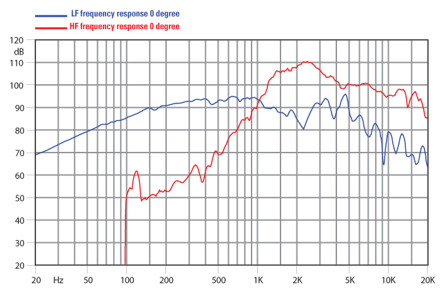

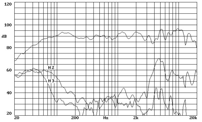

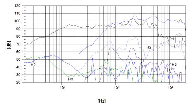

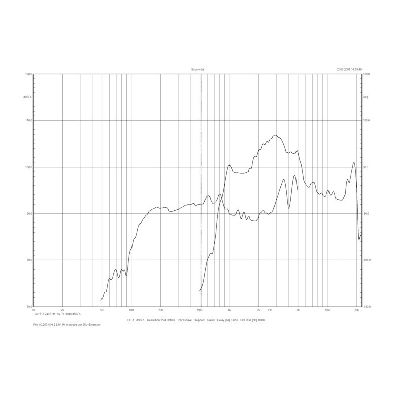

Après réflexion de ce week-end, j'ai fixé mon budget : max 200€ par HP idéalement moins de 150€...
quelque présélection :
Beyma 8 bx/n
http://www.toutlehautparleur.com/media/catalog/product/datasheet/beyma/8BX_N-8+8.pdf
Oberton 8cx
http://www.toutlehautparleur.com/media/catalog/product/datasheet/oberton/8CX-8+16.pdf
Bms 8c250
http://www.toutlehautparleur.com/media/catalog/product/datasheet/bms/8C250-8+8.pdf
Faital Pro 8hx150
http://www.toutlehautparleur.com/media/catalog/product/datasheet/faital/8HX150-8+8.pdf
Beyma 8cx300fe
http://www.toutlehautparleur.com/media/catalog/product/datasheet/beyma/8CX300FE-8+16.pdf
Je préfère la facilité des saladiers rond, mais bon faut ce qui faut.... si j'ai pas le choix...
J'aimais bien le BMS... mais la courbe de la compression n'est pas très jolie... c'est peut-être aussi la plus honnête... le faital et oberton on l'air sympa... mais j'émets quelque doute sur la courbe constructeur.... elle fait trop belle pour être vraie... Le beyma le plus cher a l'avantage d'un mini pavillon pour charger la compression.... mais n'est-ce pas un problème d'avoir ce pav devant le 8' ?
J'ai pas encore fait la moindre simu de charge, leur Qts varie entre 0.38 et 0.66 -> je devrait être bon pour la charge close... leur Fs tourne un peu en dessous de 80hz pour tous...
Je leur demanderais pas de descendre juste de ce raccorder correctement a un caisson (BMS 12s330 je pense)...
je suis ouvert aux suggestions

Si tu veux un filtrage simple, gaffe avec les gros pics de fractionnement. Typiquement le BMS, l'Oberton et visiblement, le Faital aussi ...
C'est quoi ta fréquence de raccordement ?
- Dagda
- Messages: 15209
Bien vu pour le pics de fractionnement je l'avait repéré sur l'oberton et le BMS... par contre pas remarqué sur le faital... a voir si c'est possible de casser le pic sans avoir besoin de 36 composant...
quand je regarde la doc du faital, j'ai pas l'impression que la compression descend... il conseille un raccord a 1700hz min si le 8' doit monter jusque la et qu'il faut bien tuer le pic de fractionnement après 2000hz.... c'est chaud !
Pour la freq de raccordement a voir suivant le résultat en place .... disons entre 80hz et max 150hz si ça coince... le caisson devrait ce retrouver + ou - en dessous de la téloche....

Faut simuler en clos pour voir à combien tu peux descendre ... voir, tenter l'apériodique, c'est empirique mais pourquoi pas ... ?
Pour le fractionnement, c'est délicat puisque lorsque tu places une cellule de filtrage pour tuer un pic, le fait de rajouter des composants autour va changer la compensation d'impédance ...
Après, tu peux te la jouer gentil avec sagem pour qu'il te refile son filtre usine à gaz pour 8CXN51 - diy-enceintes/caisson-12lx60v2-hypex-ds4-0-t30034962-900.html?hilit=8CXN51 les images n'existent plus ...
