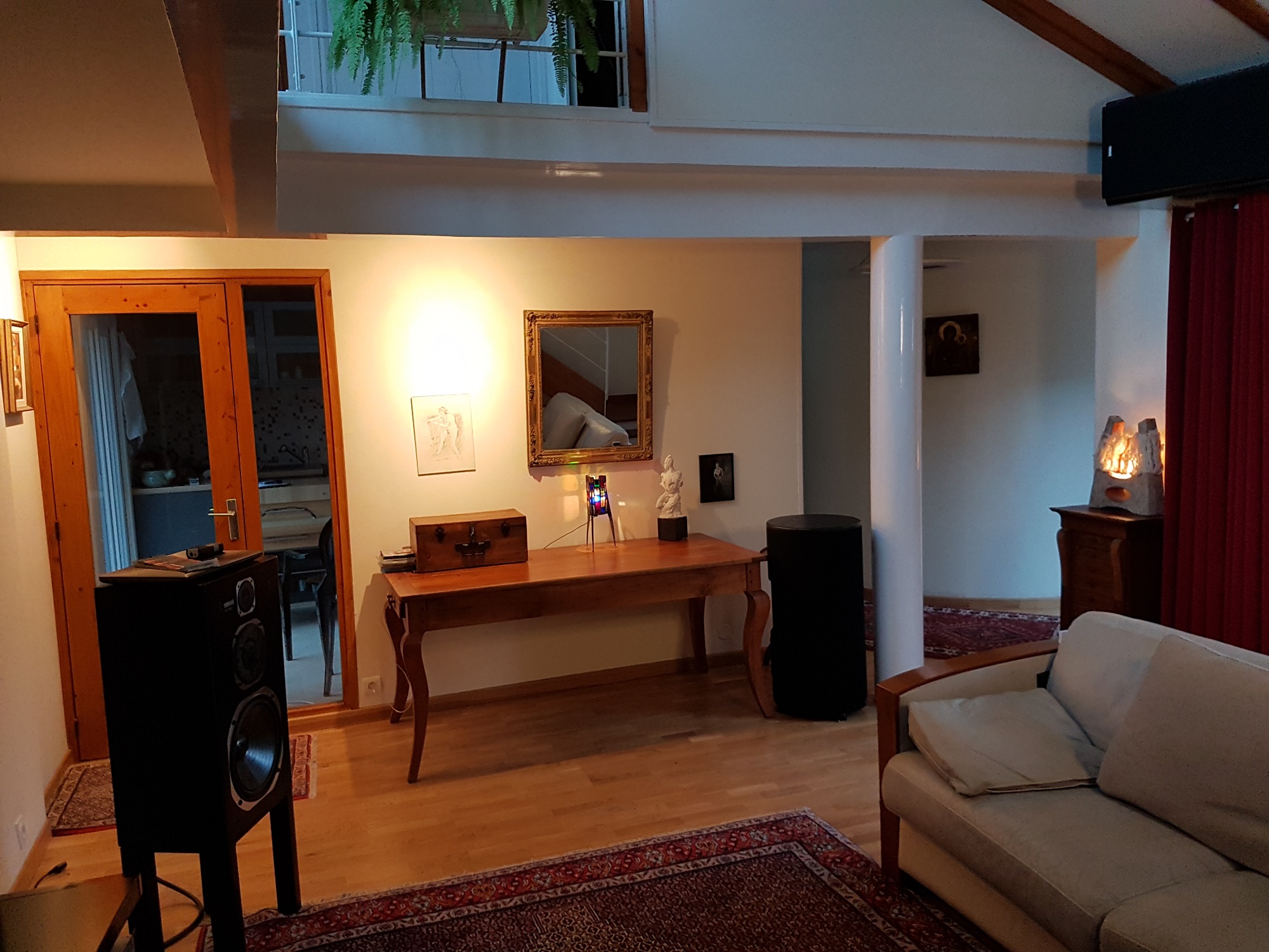

Maximiser la Stéréo avec un SUB
Message » 14 Jan 2018 11:50
xephren a écrit:Igor,
J'hésite à faire de même et galère un peu pour le placement des sub.
Tu as mis les tiens à l'intérieur des enceintes, ou contre les murs dans les deux angles ?
Photos valent mieux que longue description
Igor Kirkwood
