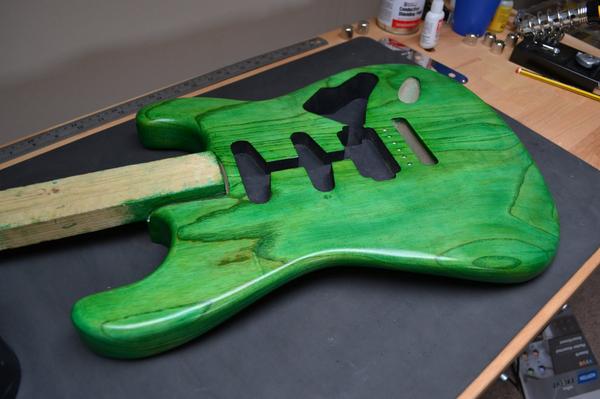

Détrompez vous cela est bien plus facile et cheap que l'on ne le croit. Exemple, 3 parmi mes premières et plus simples réalisations : copies de Fender JB, PB et Strat.
Pour la JB (la rouge), teinte spécifique de luthier et recouvrement avec un petit nombre de couches de vitrificateur.
Pour la strat (la verte), le but était de monter l'équivalent d'une Fender Custom Shop (4000 Euros...) pour moins de 200 euros...
Donc teinte à l'encre verte de tampon encreur (coût 1.50€) et finition au Tru Oil dilué au white spirit, passage au chiffon pour un coût supplémentaire de 5 Euros...
Astuce pour faire ressortir les veines : diluer du cirage Kiwi noir (ou d'une autre couleur si on aime l'originalité) dans du white spirit et en frotter énergiquement la guitare avec un vieux chiffons. On laisse pénétrer etsécher 1 semaine, on nettoie avec un chiffon humidifié au white sipirit, puis ponçage au 240. Les veines seules restent imprégnées de noir alors que le reste redevient couleur bois ... :lol:
Pour la Précision, le but était de tester le vernis pas de luthier, mais de BricoCasto le moins cher. Just for fun. Vernis dilué à l'au et appliqué au chiffon. Même trick pour les veines que la verte, mais une couleur créée en mélangeant 3 vernis (de même marque!) à l'eau. Application douce au chiffon (12 couches avec un temps de séchage de 2h entre chaque couche, donc 3 jours suffisent). Et voilà the résultat pour un coût de même pas 20 Euros...
