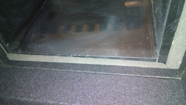

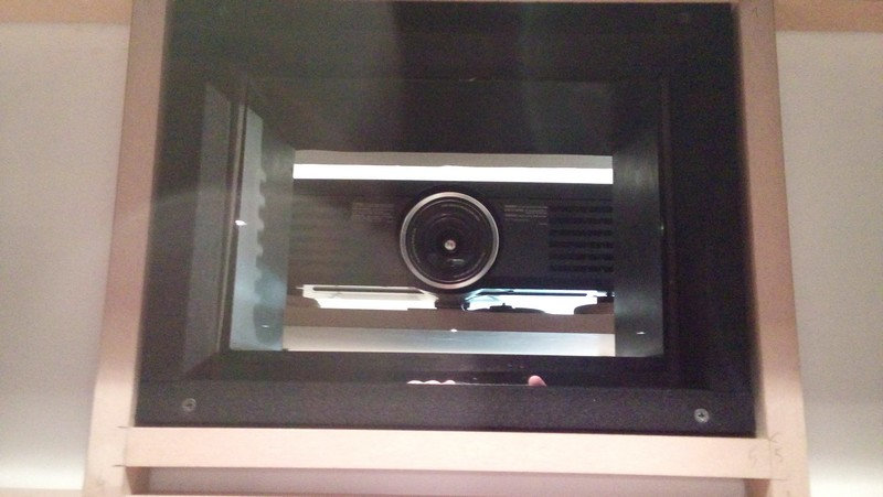

la suite des cadres a l arriere:
j ai modifié la fenetre du videoprojecteur: j ai virer la vitre qui etait a l exterieur de la salle et j ai refait un cadre visser de l intérieur, comme ça l acces a la lentille est beaucoup plus simple pour le nettoyage.
le cadre est rainurer pour le vitre et habiller de feutrine

Message » 09 Juil 2017 20:38
joli travail !!!
tu as prévu une ventilation pour le vp ?

Message » 09 Juil 2017 20:57
COUILLEROT a écrit:joli travail !!!
Stef
non rien... il n est pas emprisonner il y a de la place autour :wink:
