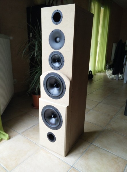

Bonjour à tous. J'ai décidé d'ouvrir ce post pour vous présenter la STEALTH.
Constat de départ : J'adore le DIY, et avec mes maigres compétence, le travail du bois.
Je voulais donc une enceinte trois voies, très définie et neutre. Une enceinte qui me servirais de référence HDG pour de futur réalisation.
Après plusieurs échange avec Agnostic1er et plusieurs idée de projet en tête on à finie par se mettre d'accord assez facilement :mdr:.
Choix des HP : On à fait dans l'original
TWEETER : Visaton KE 25 SC et WG 148 R
MID : Dayton RS150-4
WOOFER : Dayton RS225-4
Conception :
- Colonne 3 voies, 2 woofer (le deuxième woofer en bas supprimera l’effet de sol)
- Tous les centres émissifs sont calée en fonction de ma distance d'écoute ~2.50m.
- Deux volumes de charge différent (31L et 42L) pour les woofers et deux accords différents (32Hz et 30Hz réel mesuré).
- Medium en clos (5L)
- MDF de 22 avec renfort interne.
- Dimensions : H 117,4cm x L 28,4 x P 40cm (au plus large)
Filtre et mesures en page 2, plan ébénisterie en page 15.
Prototype:
Voici le prototype que j'ai livré à Agnostic1er, la version final sera proche.. en plus réussie (deuxème arrondie pour le woofer du bas et chanfrein pour le dessus et les côtés) :mdr:
La face avant de la version final sera en MDF teinté dans la masse et le MDF de 22mm ne sera pas du casto. Cela devrait rajouter de la rigidité à l'ensemble tout en facilitant la finition.
Je laisse Hubert poster ces mesures et ça mise au point si il le souhaite !
En tout cas, un énorme merci à Hubert pour ça gentillesse, pour m'avoir proposé spontanément son aide, ces connaissances et son temps ! :o
Je pense que l'on à tous de la chance d'avoir une personne comme lui dans le forum ! :wink:

C'est un sacré morceau ton enceinte :bravo:
Et ça doit pas mal envoyer avec les deux 8 pouces dans le bas.

Ouch.
Très joli, bien pensé, choix de HP super. J'adhère à 500%. Suis pressé de voir les mesures du RS225, notamment en distos...

Le truc de ouf :mdr:
Il est trop fort cet agno! Et bizarrement de la membrane rigide... :bravo:

Oui pour le choix des HP on est sortie des choix habituels. J'étais sceptique sur le fait que des HP peu cher puisse faire une enceinte HDG, mais après avoir écouté Fantine chez Agno, plus de doute.
Pour les distos Agno t'en dira plus, mais les test de zaph sur les daytons m'avait aussi rassuré!
Sagem a écrit:Le truc de ouf :mdr:
Après en avoir parlé avec toi, avoir été lire plusieurs avis sur le net, avoir aussi l'avis d'Agno qui allait dans ce sens et qui voulais bosser avec les Daytons après ça dernière réa... Le choix était vite vue ! Surtout que je voulais de la transparence.

Bah là pour faire mieux techniquement je vois pas bien, une enceinte de barjo. :D

AU fait ak37 elles sont finies ou Agno est encore en train de bosser sur le filtrage ? Concernant le RS225, j'ai le souvenir que Kro m'avait dit être un peu deçu (utilisé dans une 2 voies par contre), que c'était un HPs un peu mou du genou comme dirait Sagem.
Mais si Agno te les a proposés c'est qu'ils doivent être nickel pour une voie grave. :wink:

Toujours chez Agno en peaufinage. :hehe:
Les RS225 sont coupé bas dans leurs plage de fonctionnements en piston. D'après les dires d'Arno il ne semble pas moux (de plus chargé dans de "petits" volume ) :love:

Je confirme, ce type de HP est plutôt à sous litrer pour recuperer de la gniak sous peine de mollesse :ane: Ce qu'a fait Agno. De toute façon TOUS les choix d'agnos sont bons sur ce montage, il a pensé à tout, effet de sol, alignements acoustiques pour moins se casser la tete au filtrage ensuite, guidondization, membrane rigide, litrage et accords etc. Non je ne lèche pas les bottes :zen: .
Seul bémol pour moi les events sont trop petits et si tu es du genre à te faire plaisir comme il faut, il y aura des bruits d'écoulement. Sur les W22 j'ai un event de 8cm de diametre interne et fallait pas moins sinon arrivaient les pouet pouet.

Environ 720€ de HPs + Waveguide. Après s'ajoute les cables, la mousse, les vis, les borniers, les filtres, le bois.
Je n'ai pas de chiffrage préçis. On doit plus ou moins être proche des 1500€ pour la paire.
