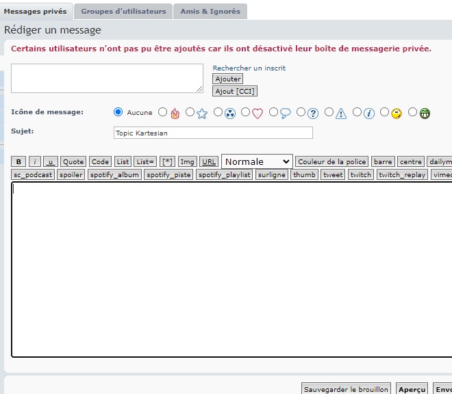

Un membre de HCFR présent sur ce fil me contact, mais désactive sa messagerie, :hehe:
Pas facile de répondre.

Kris63 a écrit:Un membre de HCFR présent sur ce fil me contact, mais désactive sa messagerie, :hehe:
C'est pas moi :ane:
