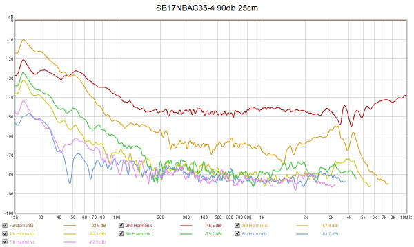

La première chose qui me surprends sur ces enceintes, c'est le choix du tweeter.
SB Acoustic possède dans sa gamme l'un des meilleurs tweeter au monde, à un prix hyper compétitif, le SB26ADC qui est un vrai dôme Alu de 1" (bobine 25mm, Sd de 6.2 cm2....)
Troel qui fait plein de comparatifs de HP disait récemment à propos du SB26ADC, "Now, I've checked my most recent tweeter tests, and I can't find any tweeter displaying such low distortion all the way down to 1 kHz".
http://www.troelsgravesen.dk/SBA-tweeters.htm
le SB26ADC est à peine plus cher que le tweeter qu'utilise les enceintes Buchardt, le SB21SDC, ce n'est pas un mauvais tweeter, mais c'est très modeste par rapport à la concurrence qui tous, utilisent des dômes 1" !
Ce petit dôme force à un raccord plus haut en fréquence (bobine plus petite, Sd de seulement 4.9 cm2).
Ce petit tweeter force, sur les S400, à faire monter le 6″ SB17NAC35 dans une zone ou le mode pistonique s'effrite, demander à un 17cm de monter aussi haut, ça a beau etre large bande, 2,3kHz, c'est très haut !...
De plus, on voit sur ces mesures que le HP commence a être directif à ces fréquences, voici une mesure réalisée par Kro :
http://www.justdiyit.com/sb17nbac35-4-versus-sb17crc35-4-le-duel-fratricide/
Pas surprenant qu'il y ai un petit accident au raccord (sur la réponse en puissance, d'ailleurs mesuré par l'ASR)
La H3 remonte aussi pas mal aussi haut en fréquence, regardons la courbe orange sur ce graph :
Ca passe pour une Fx à 2,3kHz, mais ça aurait été idéal à 1,8kHz ou la H3 est encore à -70dB !!
Le choix du SB21SDC n'aurait pas été le miens, il ne permet pas de couper sous les 2,3kHz, j'aurais choisi un dôme 25mm pour couper plus bas pour une Fx vers 1,7kHz avec un SB26ADC et un guide d'onde adapté.
CE que font la majorité des marques sérieuses, sauf à utiliser de petits HP de médium qui permettent de conserver un mode pistonique plus haut et un fractionnement repoussé (plus le HP est petit, plus il monte bien en fréquence)
Peut etre que le choix du SB21SDC a été fait car c'est le seul qui a un guide d'onde compatible chez SB ?
Je ne sais pas...
Le SB17NBAC en "black coating" est un super choix, un très bon HP, mais on ne le trouve que sur les S400 :o
Je vois que les A500 et A700 utilise un 6" bien plus modeste que le SB17NBAC qui lui est excellent (A400), je pense à vu d'oeil que c'est le modeste SB17NRX2C35, un HP papier, c'est un choix d'économie par rapport au SB17NBAC, surprenant... :o :o
