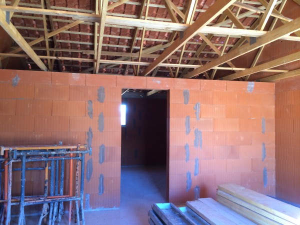

Voici le topic de la construction du "ciné jéjé" après de longues années de réflexion, j'ai donc commencé mon ambitieux projet de construire un cinéma chez moi, au fur et à mesure du temps, j'ai souvent changé d'avis pour à chaque fois essayer d'en tirer le meilleur compromis. Pour ma part je n'ai pas chercher à avoir la salle la plus esthétique qu'il soit, mais je la voulais un minimum intimiste, sobre et efficace, bien sur comme beaucoup de monde les dimensions ne sont l’idéal mais faut savoir s'adapter et faire avec ce qu'on à. Beaucoup de personnes m'ont aidés sur ce forum, je ne serai pas arrivé à un tel résultat sans leurs précieux conseils ....Bien sur pour la partie pratique, placo et fabrication du cadre des amis se sont montrés présent et je les en remercie du temps et de l'aide qu'ils m'ont accordés, mais pour tout le reste c'est à mon paternel que je le dois nous avons travaillé 4 mois tout les week-end et même 2 semaines de congés complètes ensemble. Nous nous sommes vraiment régalés, partager ça avec lui était formidable. Je dois dire que cet aventure est éprouvante, physiquement ( ne parlons pas financièrement ) et mentalement ( 6 mois de nuits horrible ) , mais j'en tire que de bon souvenir, j’espère que ce topic aidera ou donnera des idées à de nombreuses personnes comme j'ai pu en trouver sur la multitude de topic de ce forum.
Photos Avant ( dimensions brute 560 x 420 ) / Aprés ( dimensions terminées 480 x 390.)

Salut,
Tu vas voir c'est une sacrée aventure!
1er truc qui me vient à l'esprit : pourquoi faire une isolation aussi "chiadée" (du sol notamment) si tu n'as pas de soucis de de voisinage?
Ce serait aussi dommage de passer d'une hauteur de 2,60 à 2m10, pourquoi ne pas fixer ton plafond suspendu directement à la brique plutot que faire un plafond en placo puis le faux plafond? Pour info les dalle de plafond rockfond ont une épaisseur de 22mm.

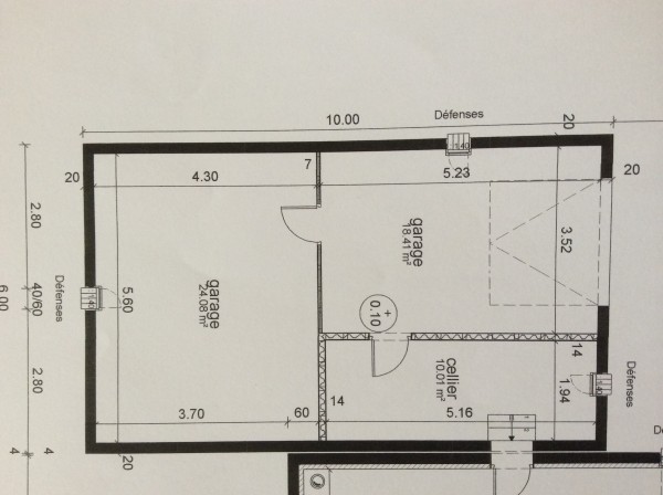

Salut et bienvenue.
Le seul lien entre le garage et la maison semble être la porte et aucune pièce au dessus du garage. Je pense que sans trop forcer, tes gamins pourront dormir tranquille.
Alors, tes plaques pour le sol, le ba13 doublé avec la green glue est-ce vraiment nécessaire ? Je ne sais pas et ça mériterait une petit étude.
Je ne suis pas le payeur et pas spécialiste mais en supposant que ta pièce est suffisamment désolidarisée de ta maison je garderais mon argent pour faire un bon traitement acoustique à la place.
-Peux-tu isoler (chaleur/froid) par les combles ? Si oui, tu gardes un max d'auteur pour un faux plafond avec un grand plénum.
La difficulté n°1 de nos pièces est de restituer correctement les graves/extrêmes graves. On peut déjà commencer par le faux plafond mais il faut essayer d'avoir un plénum le plus grand possible. Le coéf d’absorption des graves augmente en fonction de la taille du plénum.
Coller des dalles sur un mur n'est pas efficace sur les graves.
Je pense qu'il faut absorber pas mal mais sur l'ensemble des fréquences pour ne pas créer de déséquilibre.
Et je ne laisserais pas les 2/3 de la pièce en placo.

Autre possibilité le champ passe constructible j'ai un voisin à 20 m de ma salle et là c'est pas bon ....
Pour le sol effectivement je ne suis peut être pas obligé mais je fais quoi alors la moquette à même le béton ça ne risque pas de vibrer et donc de faire vibrer mes murs par la même occasion ?? C'est ma crainte ....
Ensuite pour le plafond je ne sais pas si faire directement le plafond suspendu rockfond va être efficace car ça va faire plafond suspendu + fermettes avec LDR et toiture en tuile j'ai peur que l'on m'entende de l'extérieur ... Je peux toujours remplir sous la toiture de LDR jusqu'aux fermettes. De plus le mur de séparation salle HC et garage s'arrête au niveau des fermettes ( voir photos jointes)et donc pareil j'ai peur que l'on m'entende dans le garage, cellier et donc maison.....
Et oui ma maison est mitoyenne avec le garage mais un mur porteur pour chaque + joint dilatation entre les deux murs, une porte isolante thermique entre maison cellier puis porte cellier garage et 2 portes pour HC....voilà il est évident que si je peux gagner du temps et de l'argent sans faire tout ça je suis preneur....

Bienvenu dans ce topic ou de fort nombreux non bricoleurs , voire des mains gauches déclarées ont élu domicile .
Prends le temps de lire les rubriques "à lire avant de commencer sa salle" et la vitrine des salles dédiées. Plein d'idées et de liens tu y trouveras (et pas forcément que pour la guerre des ciels étoilés ) ... Tu cites la "boite dans la boite", j'imagine donc que tu as taquiné ces chapitres ...!?
Pour ton isolation , j'ai du mal à te suivre concernant la crainte des tracteurs : ils font des virées nocturnes par chez toi ou tu aimes te faire des toiles en plein jour de préférence ? Par contre, il n'y a pas d'isolation (thermique et phonique) sous tes tuiles; Et là , en effet, la pluis n'est pas limitée par le sommeil.
Si tu veux faire la boite dans la boite, alors fais la totale (sol désolidarisé ) , ou alors comme dit plus haut et avec plein de sagesse, en as tu vraiment besoin vu ta configuation des pièces adjacentes ?
Très bien de mettre d'emblée des photos et plans, ça attire l'oeil et les commentaires.

Salut,
Je comprends tes inquiétudes, il ne faut pas se louper, c’est certain.
En voyant tes photos, j’ai pensé à un truc qui pourrait te faire gagner en hauteur.
Plutôt que de mettre en œuvre un plafond en placo sous la charpente puis les dalles, pourquoi ne pas mettre des dalles OSB au dessus de la charpente comme si tu faisais un étage. Tu déroule ensuite ta laine de verre. Ensuite tu fais ton faux plafond à dalles et du coup ça te laisse l’épaisseur de tes poutres pour faire un joli plenum.

Personnellement, je mettrai 2 couches de BA 13 avec joints croisés + green glue au niveau des fermettes et l'isolation thermique au dessus.
Les tuiles, ça n'isole rien au niveau acoustique.
En dessous, un plenum de 20cm et le plafond en dalles acoustique pour le traitement. Ça laisse suffisamment de hauteur.
Tu peux éventuellement répartir le traitement thermique sur les 2 faces.
Après, la pièce me semble suffisamment éloignée du reste de la maison et avec des pièces intermédiaire qui feront office de SAS. Pas besoin de prendre des portes hors de prix mais si possible avec serrures trois points (au moins au niveau de la jonction des 2 constructions). Faire attention au seuil de la porte. La porte doit être étanche à l'air.
Les acoustibands n'ont pas pour but de désolidariser les rails mais seulement d'absorber les irrégularités de la dalle béton afin d'assurer l'étanchéité.
Au mur, je ne mettrai pas de placo, juste la laine, pas besoin de vide d'air (tu ne dois pas en avoir sur le reste de la maison si ) avec une structure bois pour la soutenir et pour y fixer le tissus de finition. Par contre, je connais ces briques, si elles sont montées sans joint vertical, je pense qu'il sera préférable de faire un enduit plâtre pour éviter les fuites.
Si tu veux faire une vrai boîte dans la boîte, tu vas perdre au minimum 20cm au sol et 30cm en largeur.
Sinon, Patbac a me semble t'il fait directement un plafond acoustique sans placo et semble satisfait de son isolation acoustique. A discuter avec lui.
