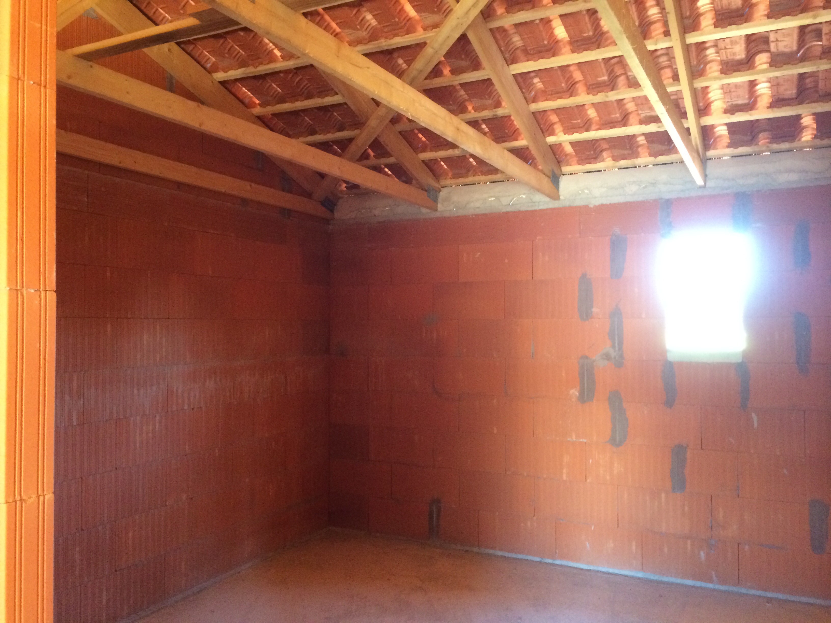

Voici le topic de la construction du "ciné jéjé" après de longues années de réflexion, j'ai donc commencé mon ambitieux projet de construire un cinéma chez moi, au fur et à mesure du temps, j'ai souvent changé d'avis pour à chaque fois essayer d'en tirer le meilleur compromis. Pour ma part je n'ai pas chercher à avoir la salle la plus esthétique qu'il soit, mais je la voulais un minimum intimiste, sobre et efficace, bien sur comme beaucoup de monde les dimensions ne sont l’idéal mais faut savoir s'adapter et faire avec ce qu'on à. Beaucoup de personnes m'ont aidés sur ce forum, je ne serai pas arrivé à un tel résultat sans leurs précieux conseils ....Bien sur pour la partie pratique, placo et fabrication du cadre des amis se sont montrés présent et je les en remercie du temps et de l'aide qu'ils m'ont accordés, mais pour tout le reste c'est à mon paternel que je le dois nous avons travaillé 4 mois tout les week-end et même 2 semaines de congés complètes ensemble. Nous nous sommes vraiment régalés, partager ça avec lui était formidable. Je dois dire que cet aventure est éprouvante, physiquement ( ne parlons pas financièrement :charte: ) et mentalement ( 6 mois de nuits horrible :wtf: ) , mais j'en tire que de bon souvenir, j’espère que ce topic aidera ou donnera des idées à de nombreuses personnes comme j'ai pu en trouver sur la multitude de topic de ce forum.
Plan du garage avec cellier et salle HC en fond de garage
Photos Avant ( dimensions brute 560 x 420 ) / Aprés ( dimensions terminées 480 x 390.)

Message » 09 Juil 2014 10:53
Salut,
Tu vas voir c'est une sacrée aventure! :)
1er truc qui me vient à l'esprit : pourquoi faire une isolation aussi "chiadée" (du sol notamment) si tu n'as pas de soucis de de voisinage?
Ce serait aussi dommage de passer d'une hauteur de 2,60 à 2m10, pourquoi ne pas fixer ton plafond suspendu directement à la brique plutot que faire un plafond en placo puis le faux plafond? Pour info les dalle de plafond rockfond ont une épaisseur de 22mm.

Message » 09 Juil 2014 14:04
Salut et bienvenue.
Le seul lien entre le garage et la maison semble être la porte et aucune pièce au dessus du garage. Je pense que sans trop forcer, tes gamins pourront dormir tranquille.
Alors, tes plaques pour le sol, le ba13 doublé avec la green glue est-ce vraiment nécessaire ? Je ne sais pas et ça mériterait une petit étude. :grad:
Je ne suis pas le payeur et pas spécialiste mais en supposant que ta pièce est suffisamment désolidarisée de ta maison je garderais mon argent pour faire un bon traitement acoustique à la place.
-Peux-tu isoler (chaleur/froid) par les combles ? Si oui, tu gardes un max d'auteur pour un faux plafond avec un grand plénum.
La difficulté n°1 de nos pièces est de restituer correctement les graves/extrêmes graves. On peut déjà commencer par le faux plafond mais il faut essayer d'avoir un plénum le plus grand possible. Le coéf d’absorption des graves augmente en fonction de la taille du plénum.
Coller des dalles sur un mur n'est pas efficace sur les graves.
Je pense qu'il faut absorber pas mal mais sur l'ensemble des fréquences pour ne pas créer de déséquilibre.
Et je ne laisserais pas les 2/3 de la pièce en placo.
Bon courage.
A+
Herve71

Message » 09 Juil 2014 20:24
Mur de séparation salle HC et garage
Bonsoir à tous merci de prendre du temps pour me répondre je vais essayer de vous répondre et d'expliquer la situation, je ne suis pas obligé effectivement de faire une isolation aussi importante mais 2 choses ma salle se trouve à 20 mètres d'un champ de vigne et même si c'est pas tous les jours il y à un tracteur qui va passer juste à côté plusieurs fois par semaine, alors ce n'est pas tellement gênant en soit mais si je l'entends au moment ou Alabama annonce à Clarence qu'elle est une prostituée ça risque de m'écorcher mon "True romance"
Autre possibilité le champ passe constructible j'ai un voisin à 20 m de ma salle et là c'est pas bon ....
Pour le sol effectivement je ne suis peut être pas obligé mais je fais quoi alors la moquette à même le béton ça ne risque pas de vibrer et donc de faire vibrer mes murs par la même occasion ?? C'est ma crainte ....
Ensuite pour le plafond je ne sais pas si faire directement le plafond suspendu rockfond va être efficace car ça va faire plafond suspendu + fermettes avec LDR et toiture en tuile j'ai peur que l'on m'entende de l'extérieur ... Je peux toujours remplir sous la toiture de LDR jusqu'aux fermettes. De plus le mur de séparation salle HC et garage s'arrête au niveau des fermettes ( voir photos jointes)et donc pareil j'ai peur que l'on m'entende dans le garage, cellier et donc maison.....
Et oui ma maison est mitoyenne avec le garage mais un mur porteur pour chaque + joint dilatation entre les deux murs, une porte isolante thermique entre maison cellier puis porte cellier garage et 2 portes pour HC....voilà il est évident que si je peux gagner du temps et de l'argent sans faire tout ça je suis preneur....
Toiture

Message » 10 Juil 2014 1:35
Salut drosera38 oui effectivement je regarde souvent des films entre 12h et 14h....puis j'ai quand même un chemin qui passe à 25 /30 mètres de la salle ou même si c'est pas l'autoroute il y à bien quelques voitures qui passent de temps en temps.
Pour la pièce c'est effectivement brute aucune isolation dans tous les cas même en faisant au plus simple je dois mettre 350mm de LDR sous les tuiles en partant des fermettes, c'est ce qui est fait dans la maison ( norme BBC) donc au moins ça dans ma salle HC, après si il faut mettre plus de LDR en épaisseur mm effectivement je n'y ai pas d'inconvénient et fermer le plafond avec le BA13 c'est ce que je trouve le plus judicieux en terme d'isolation sonore pour les bruits de l'extérieur ( pluie, voiture, tracteur, vent....), puis comme je l'ai dit plus haut si un jour ces champs passent constructibles je vais avoir des maisons à 20/30 mètres de mon HC et je détesterai savoir que je dérange mes voisins avec mon HC, ça polluerai mon plaisir , maintenant j'aimerai savoir si le plafond suspendu rockfond + admettons 350mm LDR et directement les tuilent suffisent à une isolation acoustique ( attention je parle pas de correction acoustique ) aussi efficacement que si je le fais avec un doublage BA13.
Après c'est de savoir au niveau des murs si le plénum d'air de 5cm entre LDR et les parpaings est vraiment utile ....
En ce qui concerne les rubriques que tu cites :"pour les néophytes en HC de JPL " ( j'avoues ne pas toujours tous comprendre) + vitrine salle dédiée ....crois moi je lis tous ça depuis plus d'un an j'ai noté beaucoup de chose sur un cahier qui est presque plein même .... Après je cherche pas non plus la perfection je sais très bien que la meilleur solution serait une étude acoustique de ma pièce mais les devis sont assez élevé et à la base je cherchais juste une pièce à part pour pouvoir me regarder un film en 5.1 sans déranger personnes ....
Regarder un film peinard avec un ami quoi!!!!

Message » 10 Juil 2014 8:31
Salut,
Je comprends tes inquiétudes, il ne faut pas se louper, c’est certain.
En voyant tes photos, j’ai pensé à un truc qui pourrait te faire gagner en hauteur.
Plutôt que de mettre en œuvre un plafond en placo sous la charpente puis les dalles, pourquoi ne pas mettre des dalles OSB au dessus de la charpente comme si tu faisais un étage. Tu déroule ensuite ta laine de verre. Ensuite tu fais ton faux plafond à dalles et du coup ça te laisse l’épaisseur de tes poutres pour faire un joli plenum.
Herve71

Message » 10 Juil 2014 9:02
Salut herve71 effectivement j'avais pensé à ça déjà j'aimerai juste savoir si au niveau du plafond suspendu rockfond les suspentes sont antivibratiĺes ou si il faut les acheter en plus .....mais c'est ce qui me semble le plus approprié pour gagner de la hauteur.
Autre chose on me dit que j'ai pas besoin de faire un plancher sur plots antivibratiĺes mais les rails du placo vont être fixés dans la dalle en béton alors et là ça risque de vibrer non?

Message » 10 Juil 2014 9:13
j'ai fixé les rails sur la dalle placo avec une bande de mousse pour éviter les vibrations.
Pour le plafond rockfon, je ne pense pas qu'il y a ai de système de désolidarisation mais si tu le fais assez bien, ça ne bouge pas.
Bien que je n'ai pas fait une isolation optimale car ma salle n'aurai peut être jamais vu le jour, à 100dB, on croyait que la structure vibrait mais en fait pas du tout, il s'agissait d'un HP défectueux.
Dans ton cas, je mettrai l'isolation au dessus des poutres si c'est possible et le traitement dessous ou entre celles-ci.
si tu pars sur un découplage du sol avec murs fixé dessus, il faudra isoler sous les poutres et en effet, tu risques de perdre beaucoup en hauteur.

Message » 10 Juil 2014 10:03
Personnellement, je mettrai 2 couches de BA 13 avec joints croisés + green glue au niveau des fermettes et l'isolation thermique au dessus.
Les tuiles, ça n'isole rien au niveau acoustique.
En dessous, un plenum de 20cm et le plafond en dalles acoustique pour le traitement. Ça laisse suffisamment de hauteur.
Tu peux éventuellement répartir le traitement thermique sur les 2 faces.
Après, la pièce me semble suffisamment éloignée du reste de la maison et avec des pièces intermédiaire qui feront office de SAS. Pas besoin de prendre des portes hors de prix mais si possible avec serrures trois points (au moins au niveau de la jonction des 2 constructions). Faire attention au seuil de la porte. La porte doit être étanche à l'air.
Les acoustibands n'ont pas pour but de désolidariser les rails mais seulement d'absorber les irrégularités de la dalle béton afin d'assurer l'étanchéité.
Au mur, je ne mettrai pas de placo, juste la laine, pas besoin de vide d'air (tu ne dois pas en avoir sur le reste de la maison si :wtf: ) avec une structure bois pour la soutenir et pour y fixer le tissus de finition. Par contre, je connais ces briques, si elles sont montées sans joint vertical, je pense qu'il sera préférable de faire un enduit plâtre pour éviter les fuites.
Si tu veux faire une vrai boîte dans la boîte, tu vas perdre au minimum 20cm au sol et 30cm en largeur.
Sinon, Patbac a me semble t'il fait directement un plafond acoustique sans placo et semble satisfait de son isolation acoustique. A discuter avec lui.
Bon courage pour la suite.

Message » 10 Juil 2014 10:29
Juste un truc auquel je pense : ne pas lésiner sur le traitement du plafond contre la pluie. Admettons un gros orage/tempête, une tuile défectueuse ou qui bouge, ce serait dommage de flinguer le plafond à cause de ca.
jejedu710 a écrit:Pour le sol effectivement je ne suis peut être pas obligé mais je fais quoi alors la moquette à même le béton ça ne risque pas de vibrer et donc de faire vibrer mes murs par la même occasion ?? C'est ma crainte ....
Si ta dalle est seine, a mon avis tu peux poser une bonne grosse moquette et le tour est joué.
