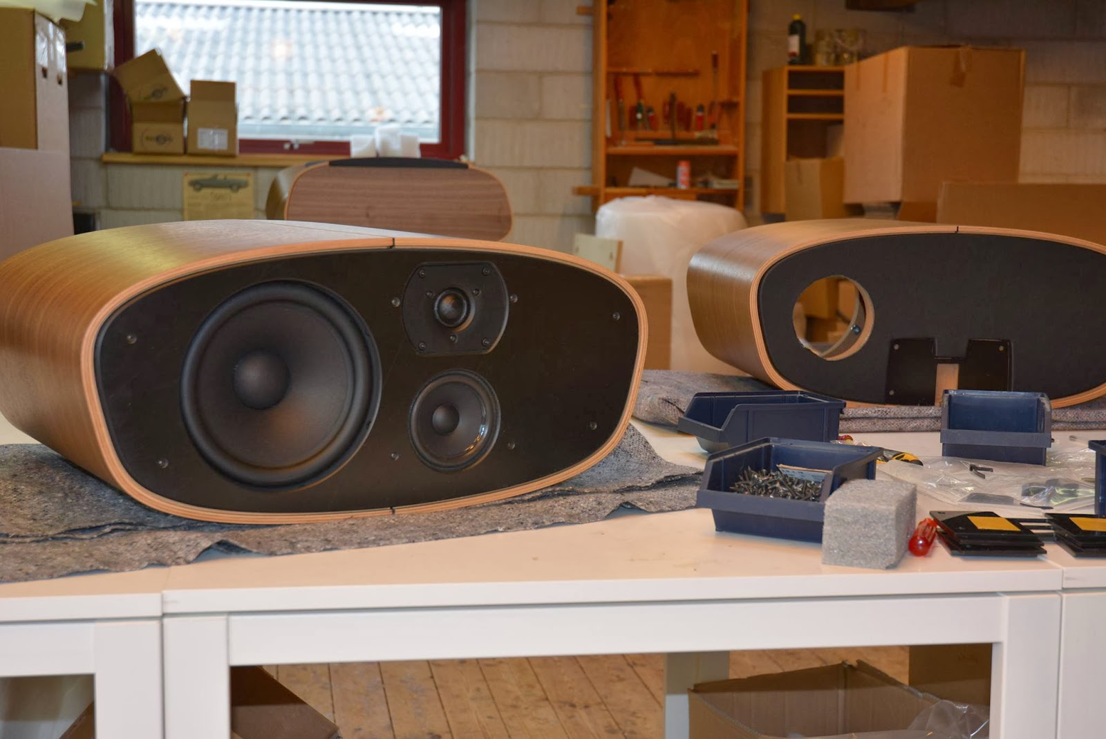

HADSIDI a écrit:Le diy c est super surtouT quand on du bon matériel , on peut faire ce style d enceintes par exemple ...Focal Diabolo ...Davone ...
Je craque pour celle-ci, mais avec un coax Kartesian...

Avec un waveguide tout en haut a droite qui épouse la forme du magnifique baffle.

Ahhh.... Une deux voies, Textreme 19 + SB26adc avec wave guide :love: coupure à 1.3khz 8)

1300hz un ADC ? chaud quand même non ?

speedbad a écrit:1300hz un ADC ? chaud quand même non ?
1300hz -0.1%/+75% :ane:
Le MW16tx serait idéal, même si il descend moins bas que le 19.
Il me semble avoir vu des 2 voies avec le MW19tx sur les fofo US.
Pas top pour le raccord.

Avec le 19 cm , une fréquence de coupure vers 1600 1700 hz est largement jouable . Le SB 26 doit faire largement le job. J'essaierai bien la version pavilloné du SB 26 en soie
Pour plus cher , les Bliesma 34 mm ferait parfaitement le job, et peuvent etre coupé plus bas, sans risque pour le tweeter, vers 1300 hz
L'ADC en est également tout a fait capable, mais il y a un risque plus grand si on écoute très très fort :ane:

Bon on dérive un peu de ma création d'enceintes biblio et je comprends plus grand chose à vos dernier messages là :hein: :mdr:

Message » 10 Mar 2023 18:07
pierre74 a écrit:Bon on dérive un peu de ma création d'enceintes biblio et je comprends plus grand chose à vos dernier messages là :hein: :mdr:
En général, on en fait des pages et des pages, AVANT la réalisation d'un projet, mais je pense qu'on va y arriver quand même !
Les pro te répondront plus en détail, mais, de ce que j'ai compris, tous les HP ne s'accordent pas toujours.
Certains mid ont de la diffraction passé un cap entre 1500-3000hz ce qui génère des disto harmonique par exemple ainsi qu'une grosse bosse sur cette fréquence. Il faut donc les filtrer bien avant la fréquence ou se situe le probleme.
Sauf que ça coince avec les tweeters, qui, eux, ne savent pas trop descendre (c'est pas leur taf) ; ils distordent et crament si tu les coupes trop bas.
Ajoute à tout ça des problemes de directivité, de mise en phase, etc...

Powerdoc a écrit:Avec le 19 cm , une fréquence de coupure vers 1600 1700 hz est largement jouable . Le SB 26 doit faire largement le job. J'essaierai bien la version pavilloné du SB 26 en soie
Ok j'ai noté 1500hz validé sur un autre fil pour l'ADC, mon wg est trop petit pour qu'il y est un intérêt notable en directivité mais je note, genre WG 7.5" + SB26ADC + MW19TX.
Pour le Bliesma : WG 8" et un 8" :ane:.
D'ailleurs toi et Kris vous auriez pas un Bliesma cramé qui vous sert pas ? Pour faire des montages de phase plug sur des WG.
