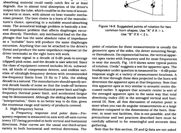

Bonjour Cédric,
Quel est l'axe de rotation du pavillon utilisé pour la mesure de directivité en H, quelle distance de mesure ?
La nsd1095n, celle que j'ai mesuré sur un gros pavillon, elle avait du mal à descendre également.
La H3 remontait vite sous 1,5kHz même si elle restait sous H2. H2 au niveau de H3 vers 1kHz.

Ok, pour la mesure de directivité, surtout en H qui a un angle ouvert, ça peut légèrement déformer le diagramme de directivité si on a pas assez de recul.
Axe de rotation à utiliser pour la mesure

Message » 16 Mai 2023 22:37
Jim. Le lambda représente quoi ?
Kro
Messages: 29454
Localisation: Isère (38)
Message » 16 Mai 2023 23:18
Ce n'est pas clairement indiqué dans le chapitre concerné, longueur d'onde probablement.
Voici le texte associé.
Salle dédiée Hifi/HC
JIM
Modérateur Installations
Messages: 7136
Localisation: Toulouse
Message » 16 Mai 2023 23:26
C'est pas le "centre émissif réel" ?
