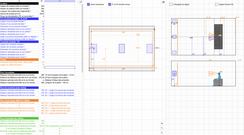

Message » 10 Oct 2025 13:31
Salut tout le monde,
Début de semaine, j'ai eu le temps d'attaquer la salle.
Rails au plafond et murs et l'isolant thermique quasiment terminé.
J'ai étudié les tableaux Excel, et ce que m'a donné sylex sur geogebra.
Aujourd'hui, je sais que la pièce fera 3,20 m de large 2,20 m sous plafond pour la partie la plus haute et qu'en théorie elle ne devra pas dépasser 5,6 m
Pour le positionnement de la hauteur des enceintes, je pense mettre des assises extra basse donc à voir plus tard, mais si tout le monde s'entend que les enceintes au plafond n'auront pas le rendu espérer où sont un peu "gadget", je préfère laisser tomber.
J'avais effectivement prévu un local technique sur la partie arrière (avec la hauteur sous plafond la plus basse)
Pour en revenir aux résultats obtenus sur geogebra, j'ai essayé de me mettre 4,18 m de mon écran de projection avec une base de 3 m de large. Pour l'image, il ne faut vraiment pas plus près...
On voit d'ailleurs que les cotes sont prises à l'avant de la pièce derrière les enceintes, étant donné que mes enceintes seront encastré derrière l'écran, je considère que mon mur avant de la pièce est mon écran ...?
Pour ce qui est de l'utilisation de la salle, je pense qu'il y aura surtout des contenus 4K, répartis entre film, série et jeu vidéo.
Pour ce qui est l'angle de ouverture des enceintes, une petite explication peut-être serait la bienvenue...?
J'ai craqué, et j'ai acheté le vidéoprojecteur, car je l'utilise quand même régulièrement dans mon salon le soir.
Je vais faire des tests de placement Courant de la semaine prochaine, au moment où je montrai ma cloison intermédiaire pour le local technique.
Pour ce qui est des assises, je pars sur deux personnes seulement.
Pour ce qui est de l'idée de décaisser plus bas, j'ai déjà enlevé 30 cm sur tout le sous-sol, la dalle béton est coulé avec le plancher chauffant. Donc la question ne se pose plus :lol:

Le centre acoustique des enceintes devra être à 5/8 de la hauteur d'écran (normes SMPTE) et il faut éviter la position du HP de grave des LCR à h/2 ainsi que la position d'écoute (PE).
Pour l'angle entre les latérales c'est comme pour la stéréo ou on disait 30°, là en HC l'optimum c'est 45°.
Là les enceintes seront derrière l'écran donc l'angle sera plus faible...
Question largeur d'écran 3m c'est parfait et la distance tu peut être un peu en dessous de 4m.
Par ex j'ai 3m, les enceintes à l'exterieur et je suis à 3,7m. 44° d'angle vue de la PE.
Il faut aussi avoir plus d'1m entre le mur arrière et la PE et éviter une position dans un noeud d'onde stationnaire ou d'une refexion.
Quel est ton choix de projecteur ?

Message » 10 Oct 2025 23:17
Bon, écran de 3m de base et à 4.18m, ça fait 39.5° en angle de vu. C’est un peu loin. Dans une salle publique typiquement le rang au milieu est à 45°. Comme tu vais voir les films en 4K on n’a pas de risque de voir les pixels individuelles, donc tu pourrais rapprocher. Par exemple je suis à 51°, que je trouve parfait en 4K (mais horrible avec les DVDs !). De tout façon la semaine prochaine tu as prévu de déterminer la distance qui tu plais.
Par ton dessin il semble que ton écran est très proche des enceintes frontales. Je ne souviens pas le règle, mais il faut garder une certaine distance, 15cm ? Je ne souviens plus. Sinon il va donner un effet de peigne.
Aussi, si j’ai compris, tu n’as que 10cm entre l’écran et chaque mur latérale. Faire attention qu’il n’a pas un reflet important, pas une surface lisse.
Concernant les enceintes au plafond, je ne le trouve pas une gadget. Par contre, avec un HSP de 2.25m pas question de les mettre à 45°, c’est trop proche des oreilles. C’est mieux de les mettre plus loin, et l’orienter vers le PE (pas vers les pieds). Dolby encourage d’utiliser les enceintes qui rebondi le son sur le plafond, c’est à toi de décide.
Décaisser 30cm du sol, bravo ! C’est du boulot mais tu vas l’apprécier. Comme tu n’as pas un faux plafond, mettre une moquette bien épais. En sous-sol on est bien isolé, donc le chauffage va bien fonctionner.
