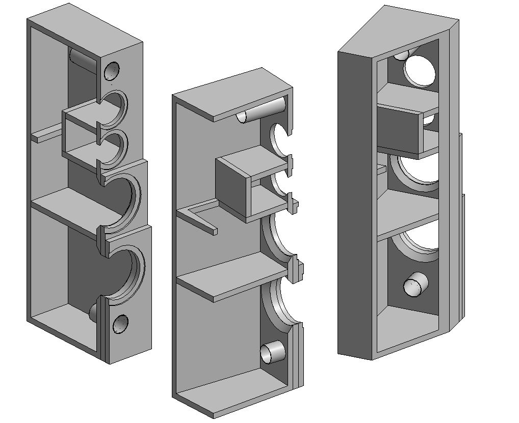

Message » 29 Sep 2016 21:56
Allez une petite vue 3D pour voir l'intérieur de ces merveilles et mieux comprendre comment elles sont faites ! :wink:

Message » 10 Fév 2017 11:45
avant tout super réalisation !
Je bosse sur un projet de caisson avec 2 dayton rs225, n'ayant toujours pas reçu les HPs j'aimerai attaquer l'usinage. http://www.homecinema-fr.com/forum/diy-enceintes/construction-biblio-2-voies-focal-t30074594.html
Je voudrais savoir si les trous de perçages des HPs présents sur les plans sont avec jeu ou pas ?
Dans le sens ou si je fais mon baffle avec ces cotes, à savoir 225 et 186mm, les HPs s'encastrent bien ?
Merci de ton retour

Message » 10 Fév 2017 19:17
GoodNoize a écrit:Bonjour,
Merci de ton retour
c'est 223 et 184, pas 225 et 186 et c'est sans jeu. :wink:

Message » 13 Fév 2017 14:55
Ok merci pour la doc.
Donc sur les plans de M. TracerBox il y à 2 mm de jeux. C'est ce que vous mettez habituellement ? Ça me semble beaucoup.
J'aime autan demander, je me suis fait eu sur la taille des HP Focal. Misère à rattraper proprement.

Message » 13 Fév 2017 16:16
GoodNoize a écrit:Ok merci pour la doc.
2 mm de jeu, c'est un mm de chaque côté . Un peu de peinture, un peu de vernis ...

Message » 13 Fév 2017 16:19
Powerdoc a écrit:2 mm de jeu, c'est un mm de chaque côté . Un peu de peinture, un peu de vernis ...
Effectivement je n'ai pas pensé à l’épaisseur de la finition. Bien vu

Message » 13 Mar 2017 21:34
Personellement je mesure les vrais HP car chaque saladier est un peu différent. Pour la finition je n'ai pas eu de problème car avec le MDF noir pas de peinture, juste du vernis en surface :D
