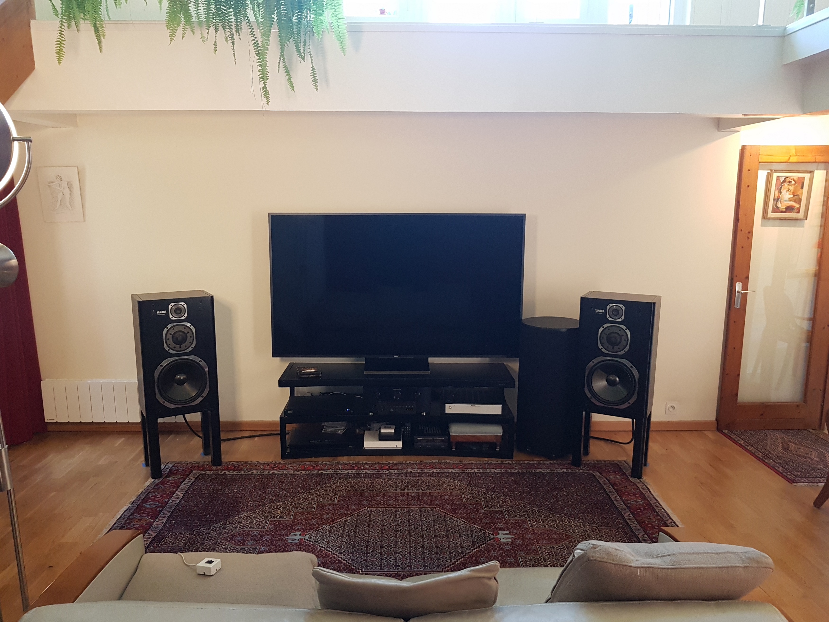

Perso, un antimode et une coupure à 80Hz avec redirection des graves sur un sub clos.

L'installation très récente d'un processeur QSC Q-SYS Core 110f par Ohl, date d'environ 2 mois. La programmation de ce processeur, pour ce qui nous intéresse sur ce fil de l'Indien, autorise l'utilisation de 4 caissons cylindriques de 31 cm (SVS PC-2000) avec plusieurs possibilités de configurations et de réglage, les comparaisons entre ces divers réglages et configurations de caissons (pas de caisson vs 1 caisson vs 2 caissons vs 4 caissons......) sont instantanées et peuvent se pratiquer en test double aveugle.
Comme des photos valent mieux que de trop longs discours voici:
