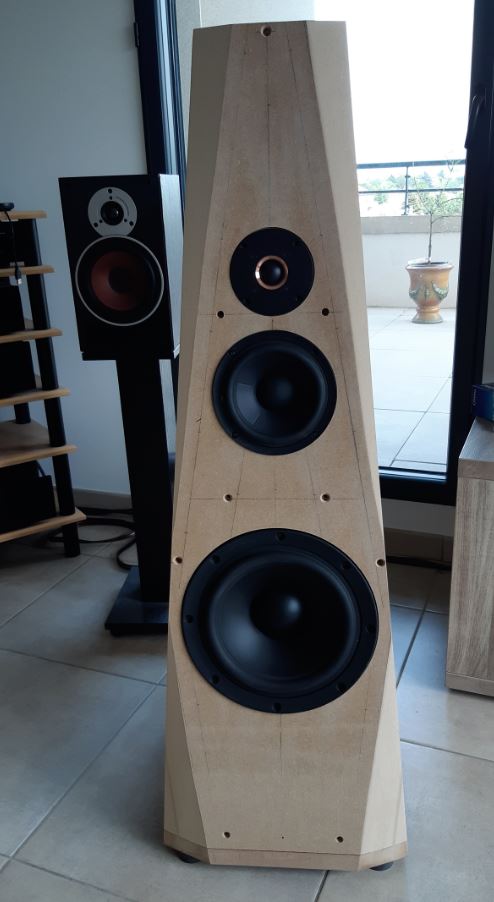

La caisse
Je voulais sortir des caisses prismatiques.
J’ai mis des inclinaisons partout.
Les flans sont inclinés de 5°, la face avant est inclinée de 7° vers l'arrière.
Mais que de travail.
Je ne suis pas aussi bien outillé que certaines personnes du forum. Je n’ai que l’électroportatif courant.
Il était temps que cela se termine. Madame commençait à pester sur les kilos de poussière que j’ai fait sur la terrasse.
Le médium fait 22 mm d’épaisseur. La structure est vissée et collée.
Les raidisseurs sont sur la hauteur des flancs et de la face arrière.
La face avant est constituée de deux épaisseurs de 22 mm.
L’évent est à l’arrière. Il fait 100 mm de diamètre et environ 300 mm de long. Il est coudé vers le haut.
Le filtre sera sur le fond de l’enceinte, très accessible par le trou du woofer.
Voilà le résultat :
Une enceinte de 1200 mm de haut avec une embase de 400 x 450 mm.
Elle en impose.
Vous voyez derrière, les petites enceintes de dépannage. La différence sera stratosphérique.

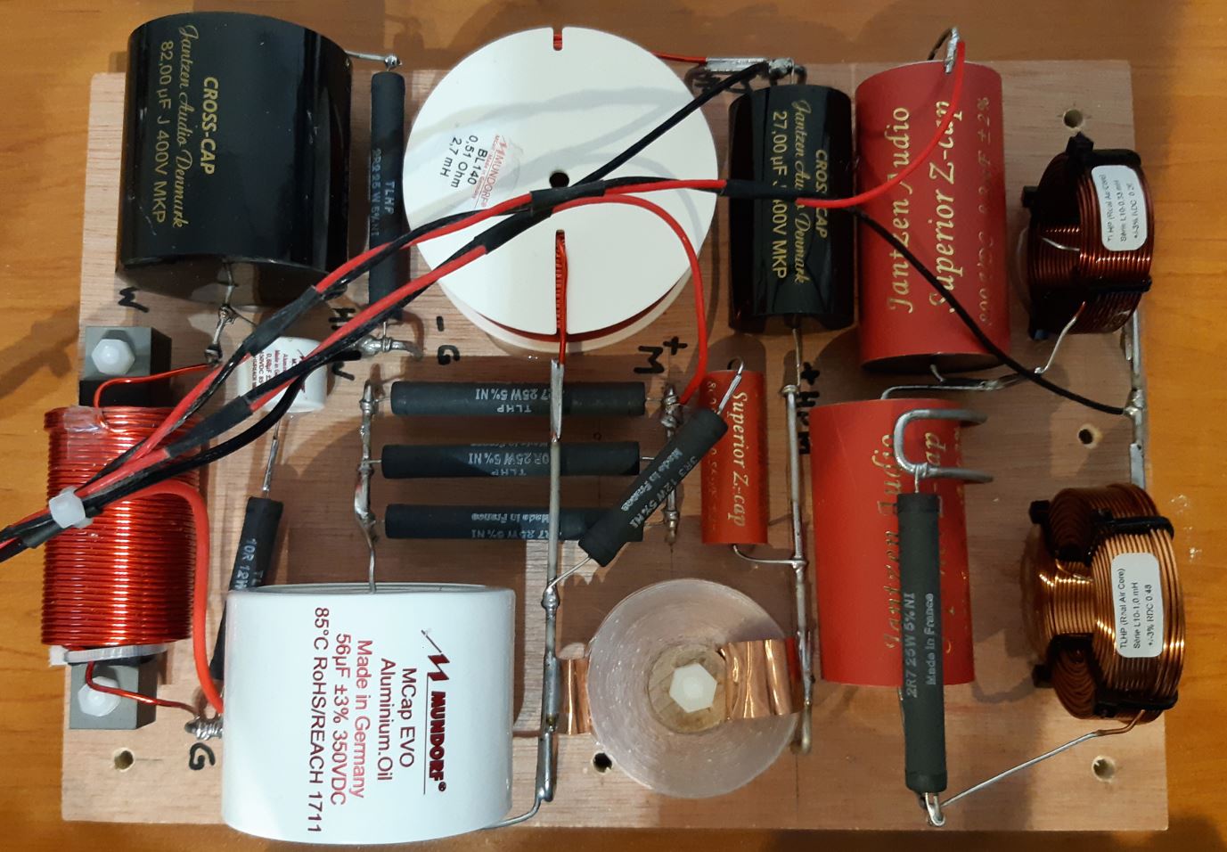

Le filtre
Là, mes compétences s’arrètent.
J’ai apporté une enceinte avec ses trois HP, à Agnostic1er.
Et notre deal était simple : Agnostic ne me rendait pas mon enceinte tant qu’il n’était pas satisfait du résultat.
Il a passé une dizaine de jours en simulation, en mesure.
Un beau jour, un coup de téléphone et une voix me dit « écoute !»
et j’entendais Ben Harper….. sur mon enceinte.
Ce sentiment est assez indescriptible, mais il y a énormément de joie et de plaisir.
Dès le WE suivant, je venais récupérer mon enceinte.
Nous avons fait une longue écoute comparative avec une autre enceinte très actuelle et appréciée. Que du bonheur.
Agnostic1er m’a montré toutes les simulations qu’il a fait, les essais.
Il a passé des heures sur ce projet et son sourire montrait qu’il était satisfait du résultat qu’il avait obtenu.
Et moi, j’entendais clairement les doigts faire vibrer les cordes de la contre basse.
Quel pied.
Agnostic m’a conseillé pour la qualité des composants, histoire de mettre le prix là où il est utile et moins ailleurs.
Je repartais avec l’enceinte, le plan du filtre et la nomenclature des composants.
Après quelques commandes dans les magasins que tout le monde connaît, j’avais les composants choisis et je les disposais sur une plaque de contreplaqué de 280 x 200mm, fixée dans le fond de l’enceinte.
Et voila le résultat câblé :

Elles sont magnifiques et connaissant les compétences d'Hubert elles doivent bien chanter
Tu as fait la découpe de bois avec quel matériel ?
J'aimerais refaire mes studio3 pour qu'elles soient comme les tiennes !

Bonjour TracerBox,
J'ai fait les plans de l'enceinte sur LibreCad.
J'en ai déduit des plans de plaques à découper.
Seule la plaque arrière avait les bonnes cotes parce qu'elle est verticale.
Toutes les plaques inclinées ont été dessinées un peu plus grandes.
Elles ont été découpées chez un menuisier qui fait le boulot dans une plaque entière avec une CNC.
Toutes les tranches sont perpendiculaires à la surface des plaques.
C'est là que j'ai eu du boulot.
J'ai dessiné les plaques à découper plus grandes que nécessaire et j'ai découpé perso à la scie circulaire avec 5 ou 7 ° d'angle.
Comme ce n'était pas parfait, il y a eu pas mal d'huile de coude en ponçage.
Et beaucoup de poussière.
Le bois est du MDF de 22mm et de densité 750kg / m3
- Alain07
- Messages: 602
- Inscription Forum: 11 Fév 2019 22:21
Ah oui en effet ça fait du travail mais le résultat est là c'est parfait !
Ce serait indiscret de te demander combien t'a pris le menuisier pour la découpe ?
Ça le fait vraiment envie , cette forme colle celle de Intenseeleven est très belle.
- tracerbox
- Messages: 2248
- Inscription Forum: 21 Mar 2007 10:59
- Localisation: Seine et Marne
La note du menuisier est de 420 € pour les deux enceintes.
Pour chaque enceinte, il y a:
- une face avant avec 3 feuillures pour 3 HP
- une autre face avant (qui sera contre collée à la première) avec les 3 trous de HP
- les deux flancs
- la face arrière avec un trou pour l'évent et un trou rectangulaire pour les borniers
- une embase et une plaque au sommet.
- 3 plaques qui font le volume clos du Médium.
Toutes les plaques sont en 22mm.
- les deux flancs
- Alain07
- Messages: 602
les pans coupés sont donc réalisés dans les 3 épaisseurs de la façade ?
- tracerbox
- Messages: 2248
Dans les 2 épaisseurs de la façade.
Les deux pans coupés du bas sont les plus profonds.
Mais si mes souvenirs sont bons, leur profondeur maxi (tout en bas) est de 35mm
On est donc encore dans les 44mm d'épaisseur de la face avant.

Sans compter le fait que je trouve tes filtres magnifiquement réalisés!
@tracerbox: et pourquoi pas donner une belle finition à tes studio3 plutôt que refaire l'ensemble de l'ébénisterie, ce qui t'obligerait également à modifier le filtre? Leur esthétique est certes assez mastoc et plus trop dans les canons actuels, mais quand même équilibrée je trouve, et surtout avec une structure rigide et neutre…
@esscobar: oui, du classique que les SB29 et SB17, mais éprouvés et d'un excellent rapport Q/P; et dans une soixantaine de litres, ce SB29 permet de descendre dans les abisses, Alain ne voulant pas complémenter ces enceintes par un caisson sub.

Choix des Fx:
- SB17 / T25: j'ai choisi une Fx aux environs de 2kHz, en tenant compte des critères classiques tels que distorsions, directivité et tenue en puissance.
- SB29 / SB17: là j'ai surtout étudié l'aspect acoustique: http://conseils-acoustique.com/index.ph ... es-3-voies, sachant que la plage possible était assez grande. Fx 400Hz et voici le calcul: Fx déterminées en fonction des emplacements des hps sur le baffle avec distance d’écoute D=3M et tweeter à 93cm du sol
δ = racine carrée de [D²+(h1+h2)²] – racine carrée de [D²+(h2−h1)²]
fd = 1ère fr destructive = c/2δ, c étant la vitesse du son (343m/s)
Boomer : D=3 h1=0.43 h2=0.93 fd=679Hz
Mid: D=3 h1=0.77 h2=0.93 fd=386Hz
Donc, du point de vue acoustique, Fx woofer/mid doit se situer entre 386 et 679Hz.
D'autre part, idéalement, Lmax= distance max centre à centre des hps = c/2Fc = 33cm (ou, moins contraignant : ¾ de 33000/Fx = 48cm) et on est à 33.5cm, impec !
Et du point de vue électromécanique, cette fenêtre est également OK, le fonctionnement pistonique du woofer allant jusqu’à 551Hz, et donc sa réponse en fréquences est intrinsèquement linéaire avant cette fréquence, hors déviation de linéarité due à la motorisation.
Le SB29 est assez typé sub, principalement de par sa grande valeur d’inductance, ce qui n’a d’autre effet qu’une réponse en fréquence plate et non montante comme un woofer plus typé woofer ou mid-woofer. Egalement, l’absence de bagues de démodulation n’est pénalisante qu’à des fréquences déjà assez élevées .
In fine, tant acoustiquement qu’en données intrinsèques aux 2 hps, j’ai donc choisi une Fx aux alentours des 400Hz.
- Messages: 12262
Tout ceci me semble parfaitement maitrisé et logique comme choix ... Bref, ce n'est pas à toi que l'on va apprendre comment mettre enceinte
- Esscobar
- Messages: 9374
- Inscription Forum: 27 Sep 2016 18:10
- Localisation: 86 - Châtellerault
Esscobar a écrit:Tout ceci me semble parfaitement maitrisé et logique comme choix ... Bref, ce n'est pas à toi que l'on va apprendre comment mettre enceinte![]()
on essaye, on essaye
La simu Unibox de la charge; ce hp est un des rares adapté à du clos ou du BR; pratique car on peut facilement comparer en bouchant simplement l'évent; les captures ont été réalisées avec une puissance injectée de 160w et en ayant rentré les valeurs des élément de filtrage;
- la charge close limite beaucoup la puissance admissible dans le sous-grave en régime linéaire (sans dépassement du x-max du hp) dans ce volume de 65 litres (Qtc proche du fameux 0.577 _ meilleure réponse impulsionnelle); Fc = 33Hz, F-3 = 39.5Hz:
- Evidemment, la charge BR est nettement moins limitée en puissance admissible dans le sous-grave dans le même volume; j'ai choisi un accord à 31Hz donnant une F-3 de 27Hz, privilégiant le spl au dessus de ces fréquences; un accord bien plus bas n'aurait pas eu de sens puisque le passage en clos est possible:
