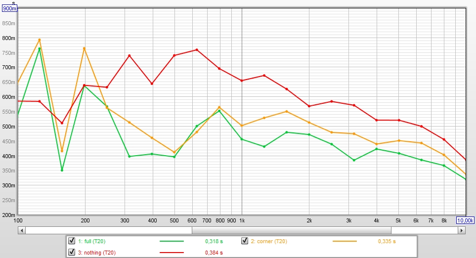

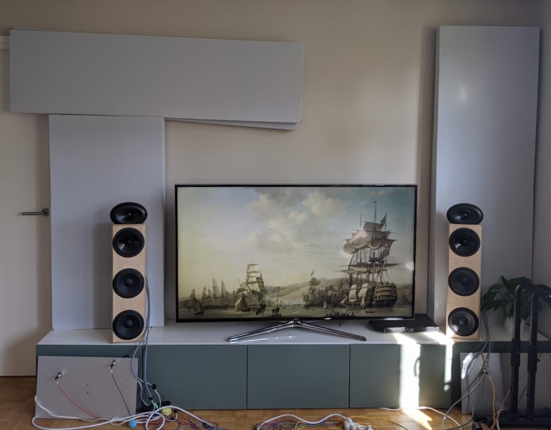

En fait là le but serait de les cacher derriere la TV et de monter avec un levage ficelle, comme ça pèse rien et qu'il y a des cimaises...
En épaisseur maxi autorisé par la profondeur derrière la TV.
Pour les T20 mesuré avec enceintes, portes fermés, micro zone écoute, etc... donc ce n'est pas le T20 de la piece en elle même mais juste un moyen de comparaison :
A noter que j'ai essayé une "ligne" au dessus de la TV et que le résultat et quasi comme "corner".
Avec rien le sweep et affreux comparé aux deux autres, c'est dire l'importance d'un bon traitement acoustique ^^
Full :
corner :

Ah oui quand même. C'est loin d'être négligeable.
