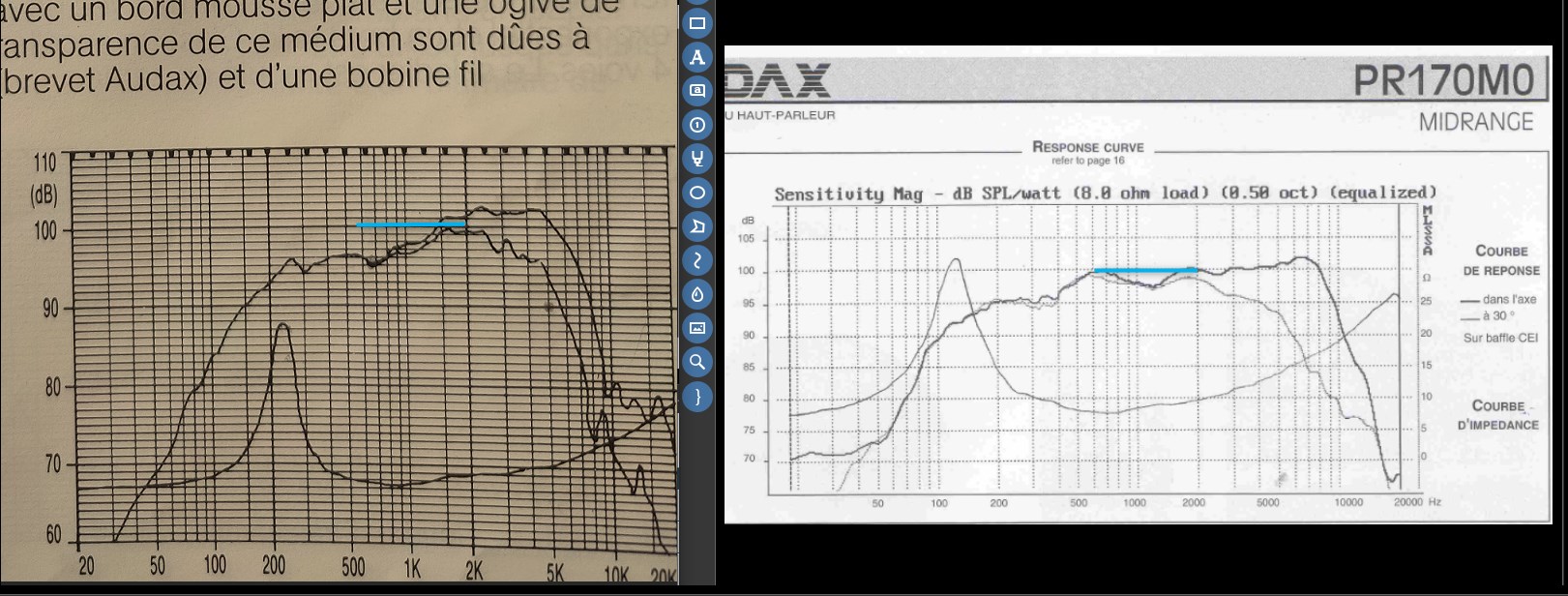

la vue ci-dessous montre la courbe de ton PR170M0 a droite et le médium qui à l'origine sur cette enceinte.
le 600hz est 5db plus haut sur ton médium que sur celui d'origine (PR170TPX100)
la Fs est bien différente entre les 2 HP ( 120 vs 220) ce n'est pas vraiment les HP.

merci pour l'aide j'y vois beaucoup plus claire dans le schema c'est exactement ce qu'il me fallait
pour la courbe j'ai compare et bien vu les differences bon si je resume le filtre ne correspond pas aux HP
j'ai tous les composants du kit mais pas les bons HP
Alors la question est si je me sert de Vituix pour monter un filtre avec les HP que j'ai deja est ce quelque chose de faisable pour un novice ou bien trop compliqué
apres n'ayant aucune base en electrotechnique je pense etre tres vite limité
