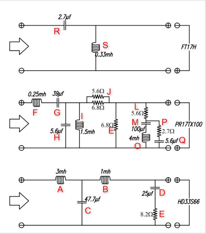

il fait quelle valeur le condo du tweeter ?
d'après les FT constructeurs:
le FT17H à 2khz a 85db
le SD28 à 2khz a 96db
ton tweeter n'est pas trop présent ?

tracerbox a écrit:sinon il y a une solution:
tu t'occupes de mes travaux à la maison
je m'occupe de tes enceintes
alors la je ne connais pas la nature des travaux mais je suis bien plus doué la dedans

tracerbox a écrit:il fait quelle valeur le condo du tweeter ?
je vais redemonter la boomer le reparateur a marque sur les composants leurs valeurs !!!

en tout transparence entre le shema du filtre et la photo je ne vois meme pas a quoi cela correspond
ou sont les composant du tweeter, medium et grave- Davsevelyninmel

le fait que je trouve le grave etouffe est surement du au tweeter un peu trop present il va vraiment falloir que je me debrouille a rentrer les 3 HP et voir les courbes avec egalement les composant deja installé !!!

si je comprend bien le tweeter a une frequence de coupure conseillé a 2500 Hz et mon filtre quand a lui n'a pas de resistance de coupure c'est ca ?

le manque de résistance pour compenser le changement de tweeter joue sur le niveau de celui-ci, donc il joue trop fort mais il est bien filtré/coupé.
enfin mal filtré puisque le filtre n'est pas calculé pour lui mais pour un fostex dont les caractéristiques sont bien différentes.
Disons qu'il ne risque probablement rien mais que le résultat est à des km d'être optimal comparé à un filtre calculé sur base des mesures nécessaires.
Si tu ne te sens pas de te lancer dans la mesure ou en attendant de t'y mettre pourquoi ne pas racheter une paire de FT17H pour rester dans les clous du schéma d'origine?
(Très très belles ces enceintes en tous cas grâce à tes bons soins)

merci du retour l'achat du fostex peu etre une eventualité mais je suis de nature a comprendre les choses donc je vais essayer d'adapter mon filtre a l'Athom tout en le modifiant malheureusement je vais faire le travail a l'envers ce qui dans ma profession me fait
apres cela se joue sur le tweeter J'ai deja fait enlever un variateur pour le medium que je trouvais inutile et cela a "simplifier" le schema va falloir deja que je regroupe ou sont les resistances et les differents composant de chaques HP afin de comprendre ce filtre

Noricha a raison la meilleure solution est de trouver des FT17H adapté a ton filtre.
pour la compréhension du schéma je t'ai fait cela:
il manque donc "S" sur ton filtre mais ça doit être voulu.
"E" ce sont les les 2 x 15ohm en // qui font 7.5. c'est bon.

merci pour l'aide j'y vois beaucoup plus claire dans le schema c'est exactement ce qu'il me fallait
pour la courbe j'ai compare et bien vu les differences bon si je resume le filtre ne correspond pas aux HP
j'ai tous les composants du kit mais pas les bons HP
Alors la question est si je me sert de Vituix pour monter un filtre avec les HP que j'ai deja est ce quelque chose de faisable pour un novice ou bien trop compliqué
apres n'ayant aucune base en electrotechnique je pense etre tres vite limité
