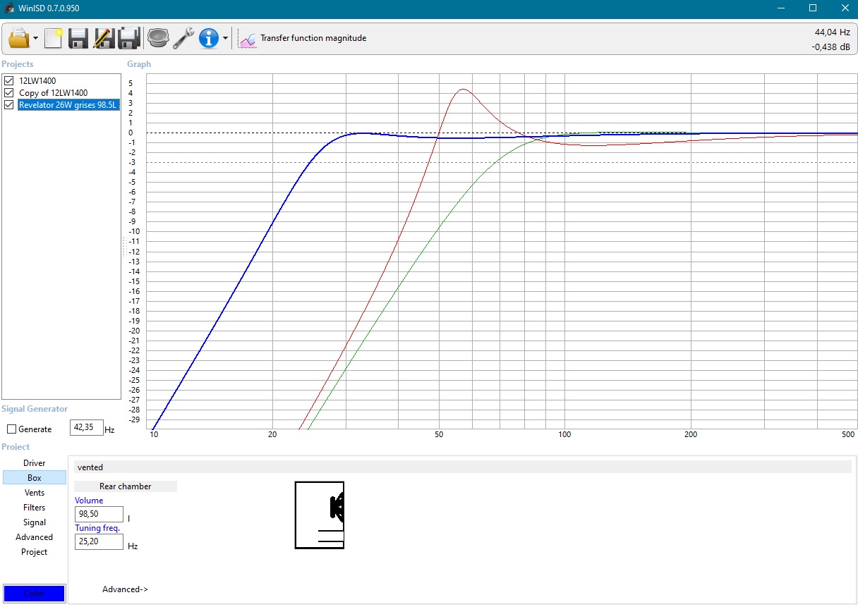

Ben les problèmes sont là, lol ! Tes oreilles sont peu exigeantes !
Ce que tu as fais, en rouge, ce qu'il faudrait faire, en vert, ce qu'un HP qui descend bien, peut faire...

120 litres, ah oui là clairement avec ce surlitrage massif, ça ne peut pas être top
Aïe, le son "caverneux, vient probablement du fait que tu ne peux mesurer et doive faire ça à l'oreille

Je n'ai jamais dit que ce serait parfait.
Comment vous auriez accordé 20L avec un évent de 1m? Vous faites dépasser l'évent de 80cm hors de l'enceinte? Je n'arrive pas à voir la faisabilité. Si on réduit sa taille, le risque d'entendre l'évent de manière désagréable est élevé.
Je suis preneur des explications pratiques pour essayer de mieux comprendre.
Côté courbe, mon résultat se situe entre la courbe en bleu et la verte (après linéarisation du HP de grave, filtrage et application d'une pente de coupure HPF pour calmer le bas). Mais je confirme, si on ne fait rien pour corriger, on a bien quelque chose qui ressemble à la courbe rouge.
La bande passante est linéaire à la fréquence de croisement. J'ai bien toute les fréquences sans provoquer un creux avec ma "méthode".
Ce "son caverneux" arrive quand le HP de grave empiète sur la fréquence de croisement pour reproduire la même bande passante que le pav.
A ce moment là, je commence à générer une bosse dans le croisement.
Si je cale la fréquence de croisement plus haut, la pente de coupure ne donne pas un résultat satisfaisant à l'oreil et ce, peut importe le délai appliqué. J'ai fait plusieurs écoute, step by step, en faisant varier le délai à ces fréquences de croisement. Le son du HP de grave recouvre systématiquement le pav.
Le délai est du à l'éloignement du moteur de compression. On parle bien en ms. Le résultat, à l'oreil, est flagrant. On devrait plutôt être sur de l'infime.
Aux fréquences de coupure que j'ai utilisé, la variation du délai provoque de très légères différences (audibles, mais vraiment infimes).
J'ai également fait le test en laissant le DCX en link en LR12 grave/comp. C'est plus proche de mon résultat actuel que du résultat avec le croisement vers 900/1200, 1300 en LR24/But12, et ce , sans même toucher au délai.
