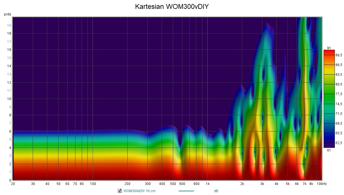

Salut à tous,
je vous envoie quelques mesures préliminaires de ce hp monté dans une caisse de 90 litres, haut-parleur non encastré dans une feuillure.
La réponse en fréquence
J'ai été un peu surpris de l'accident entre 500 et 600Hz. Je me suis demandé l'origine.
Est-ce de la diffraction sur mon baffle ? On devrait le voir sur la courbe de directivité (normalisée ici) mais pas vraiment. C'est plutôt clean jusqu'à 1.8khz et après ça fractionne fort.
La distance de mesure ? Non plus. Ce décrochage se retrouve de 0 à 50cm.
On remarquera au passage qu'à partir de 10cm la courbe est exploitable même en haute fréquence, je mesure toujours à 25-30cm pour ce genre de diamètre mais c'est bon a savoir.
Et on voit un accroc sur l'impédance à ces fréquences.
J'ai réfléchi et j'ai repensé que dans une de ses vidéos Clément parlait de parfois favoriser les transitoires plutôt que la linéarité avec la suspension. Je pense que cela vient de là.
C'est pas très facile à corriger en passif, mais ce n'est pas un problème en actif car ça se corrige très facilement et on peut le faire car cela se retrouve hors axe.
De plus il n'y a pas de répercutions temporelles. Par contre attention ça "gueule" après 1.8 khz et ça s'entends bien ! Ce n'est pas très amorti, mais encore une fois il y a, a priori, une raison.
Côté disto harmoniques c'est plutôt dans la bonne moyenne de ce que j 'ai mesuré sur les 12 pouces pro ou même récemment les 15 pouces
On pourrait raccorder plutôt haut ce hp, max 1Khz semble jouable avec une pente raide et un peu d'EQ
