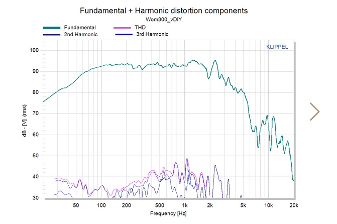

Si maintenant on regarde les courbes de disto harmoniques la forme des disto en remontée comme ça est typique.
A 600Hz on est autour de -50 db
On est dans la même veine que les 12 pouces pro que j'avais testé donc voici un overlay des h3
http://www.justdiyit.com/wp-content/uploads/2017/04/Disto-H3-compar.jpg

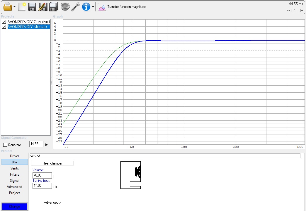

Mesure des T&S
Tableau T&S WOM300vDIY.jpg (57.52 Kio) Vu 4773 fois
A la simulation dans 70 litres on voit que l'extension n'est plus tout à fait celle espérée. On arrive plutôt à 45hz à -3db
Par contre on gagne 2 db de SPL.

J'ai édité le second message où je donne ma première analyse des données fournies.
De ce que j'en vois je n'irai pas sur une 1 pouce avec ce haut-parleur. 1kHz me parait ambitieux dans une logique hifi.
7-800Hz maxi je dirai.
Pour le projet de maxidcx on avait utilisé le 12LW1400 à 700Hz avec une ND2080 et le pavillon XR2064c.
