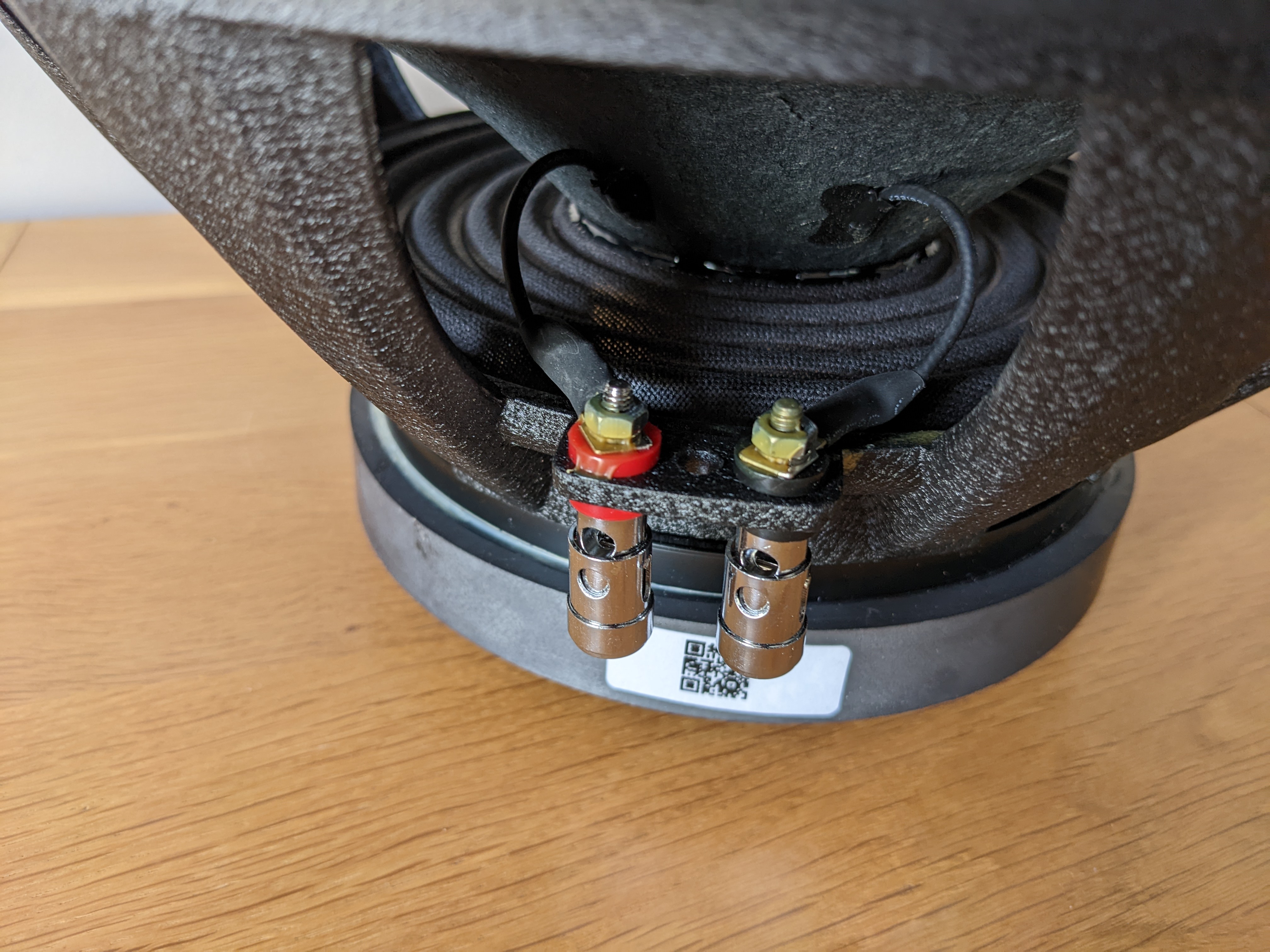

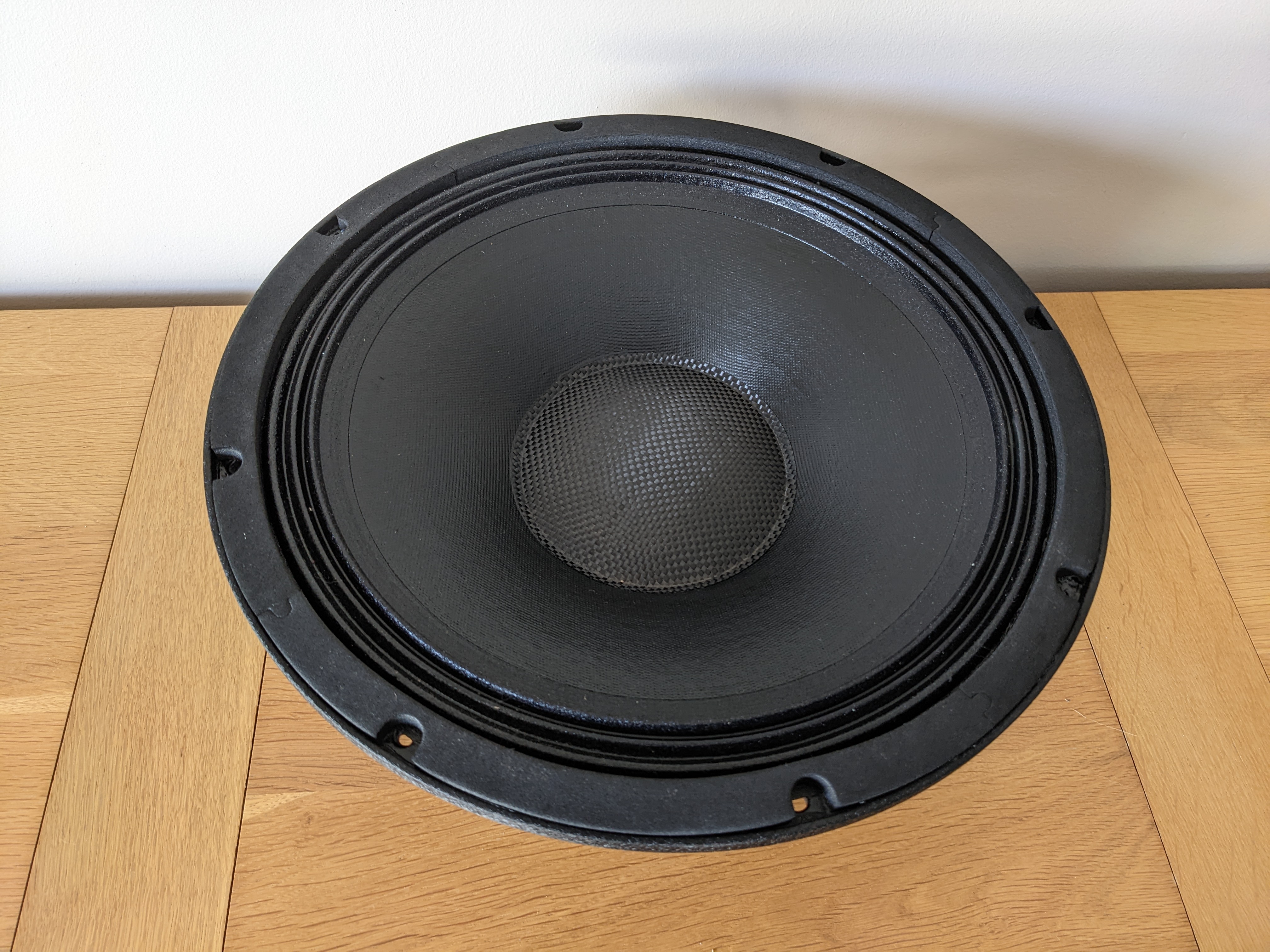

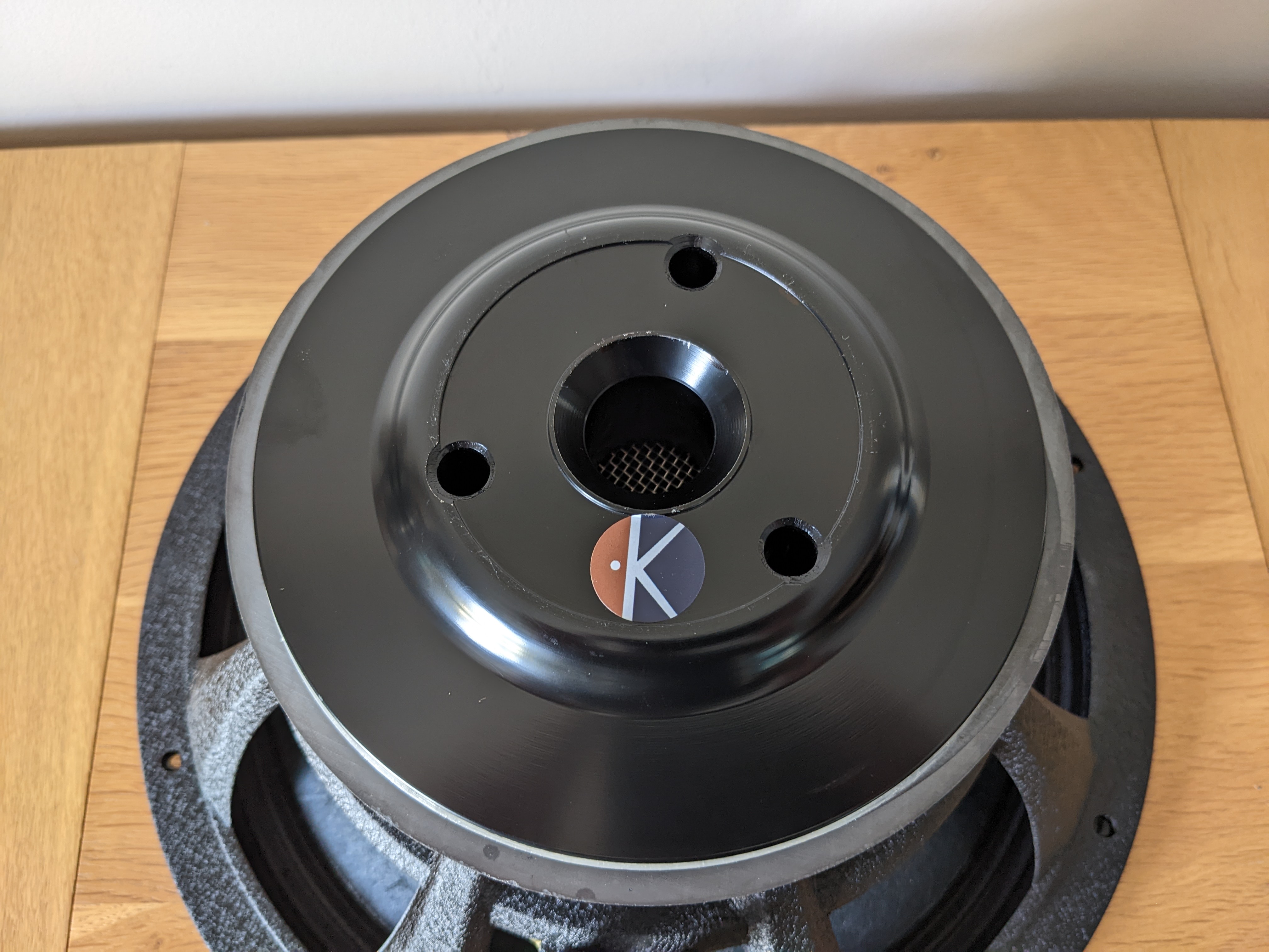

Je vous met quelques photos au déballage

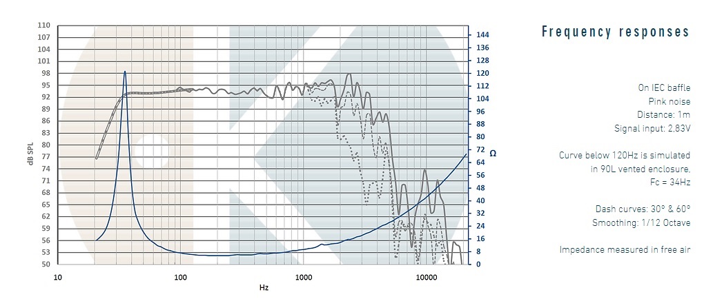

Le constructeur propose 90 litres avec un accord à 34Hz
C'est à étudier en actif en trichant un peu (en corrigeant un peu plus la BSC par exemple) , en passif clairement je n'utiliserai pas cette option. Ou alors 90 litres avec un accord à 38Hz
On a ici une courbe de directivité affichée à partir de 1000Hz mais déjà à 1000Hz ce n'est plus homogène. On a donc probablement déjà des colorations de cône. Je n'ose parler de fragmentation.
Si on regarde la courbe d'impédance il y des accidents autour de 1500Hz avec peut être même de petites choses avant, bien avant. Et clairement à partir de 2k, ça fractionne.
Là comme ça à vue de nez je dirai que ça risque d'être compliqué de couper au dessus de 700Hz si on veut un truc bien clean.

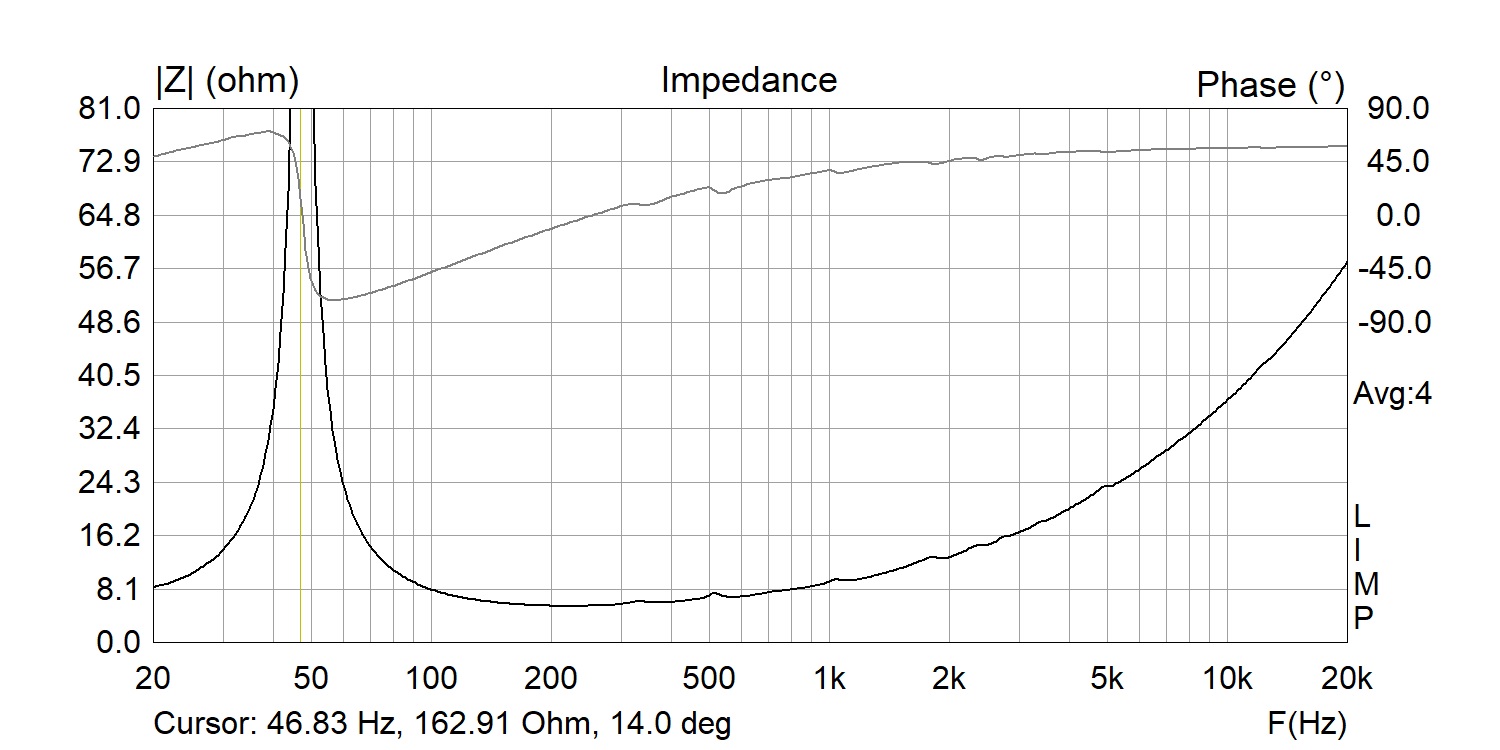

Mesure de l'impédance à l'air libre
Mesure des T&S
Tableau T&S WOM300vDIY.jpg (57.52 Kio) Vu 3219 fois
A la simulation dans 70 litres on voit que l'extension n'est plus tout à fait celle espérée. On arrive plutôt à 45hz à -3db
Par contre on gagne 2 db de SPL.
