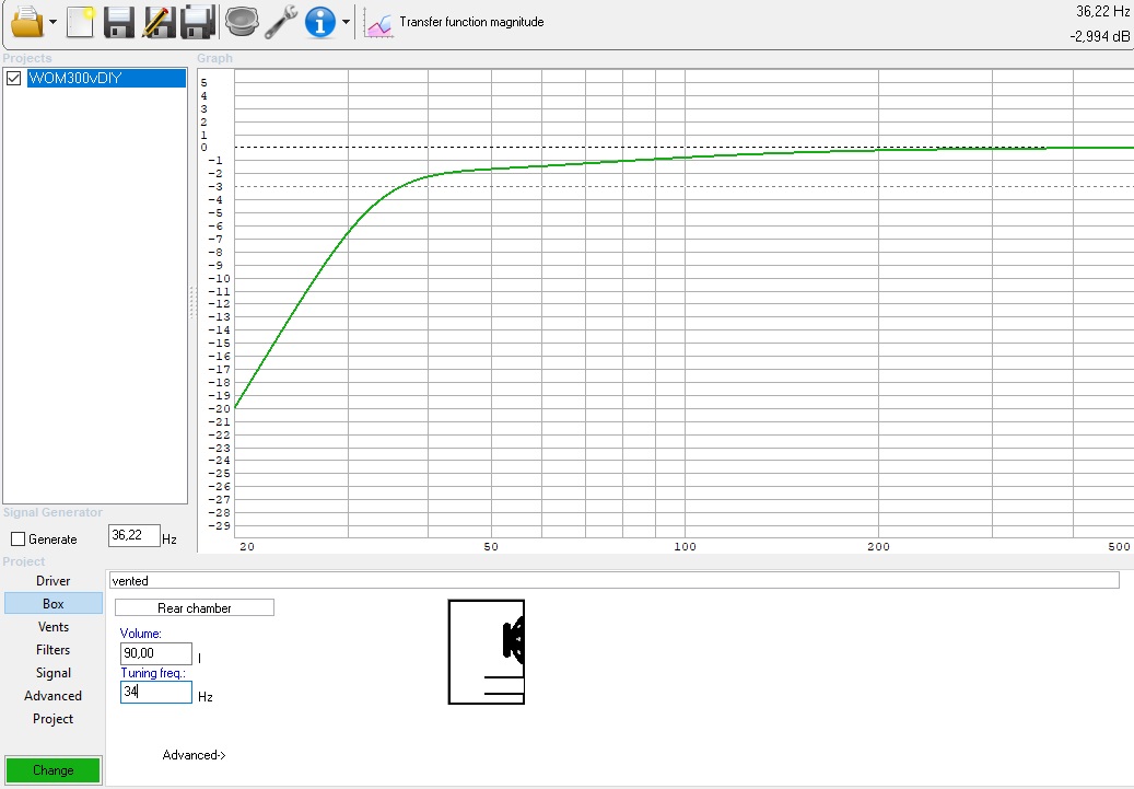

Le constructeur propose 90 litres avec un accord à 34Hz
C'est à étudier en actif en trichant un peu (en corrigeant un peu plus la BSC par exemple) , en passif clairement je n'utiliserai pas cette option. Ou alors 90 litres avec un accord à 38Hz
