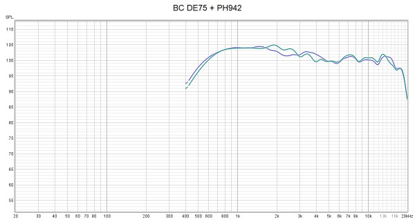

La B&C DE75 + PH 942
Moi le premier nous avions des doutes sur la coupure basse du pavillon.
Voici la superposition d'une mesure à 25cm et une autre à 80cm
On remarque un cut off avec cette compression pour ce pavillon qui se situe à environ 600Hz.
La règle du Cut off x 2 donnerait une coupure idéale à 1.2 khz, je pense qu'on peut raisonnablement partir sur 1kHz en usage domestique.
La réponse au point d'écoute donne un cut off équivalent mais une atténuation des aigus ce qui est normal. C'est plutôt linéaire et pas trop chahuté.

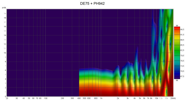

Côté temporel ça résonne franchement après 10kHz, jusque là rien d'étonnant sur une 2 pouces (en plus je crois que c'est un diaph titane). Ca apportera de la brillance à défaut de finesse :ane:

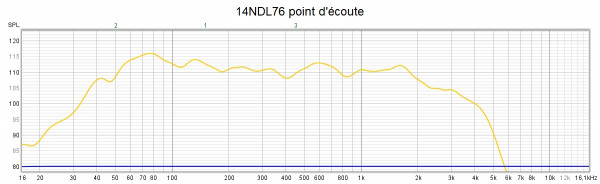

Sans l'EQ à 600Hz ça donne ça pour la mesure au point d'écoute

Merci d'analyser mes courbes Kro :)
L'atténuation des aiguës à mon point d'écoute, doit être un peu plus marquée par le fait que l'enceinte est légèrement tournée de quelque degrés vers l'extérieur du micro je pense.
C'est le positionnement qui me donne la plus large scène et une très belle stéréo, je me suis demandé si je n'avais pas oublié d'éteindre ma Centrale à un moment tellement la voix est centrée et haute.
Sinon oui je suis agréablement surpris par la compression + pavillon, c'est très agréable, doux et précis.
Finalement c'est plus sur la partie où je m'inquiétais pas que je ressent un manque, sur le bas medium qui manque un peu de corps et sur le kick.
J'ai plutôt une basse plutôt ronde et comme un écho de caisse, pas de tremblement de l'enceinte ou autre.. je dirai plus comme un tambour en sonorité ( je ne sais pas comment définir et c'est en exagérant, ça reste propre)
