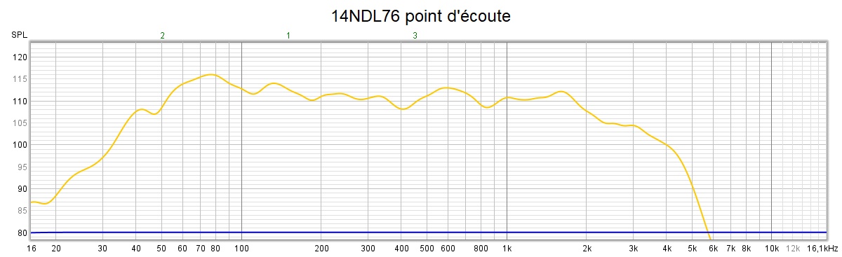

Eric m'a envoyé ses mesures que je commence à trier.
Je vais commencer à dégrossir le tout et essayer de répondre aux questions que tout le monde se pose sur ce projet.

Kro a écrit:Essai déjà à minima ce réglage de départ sur le 14NDL76 dans le minidsp
Hishelf : F 150Hz -5db
EQ F 450 Hz -2db Q1
EQ 50 Hz +3db Q1
Ca ça va juste faire la compensation d'effet de baffle et ajuster ton alignement BR.
Après faudra affiner les EQ plus spécifiques et raccorder la compression
Sans l'EQ à 600Hz ça donne ça pour la mesure au point d'écoute

Merci d'analyser mes courbes Kro :)
L'atténuation des aiguës à mon point d'écoute, doit être un peu plus marquée par le fait que l'enceinte est légèrement tournée de quelque degrés vers l'extérieur du micro je pense.
C'est le positionnement qui me donne la plus large scène et une très belle stéréo, je me suis demandé si je n'avais pas oublié d'éteindre ma Centrale à un moment tellement la voix est centrée et haute.
Sinon oui je suis agréablement surpris par la compression + pavillon, c'est très agréable, doux et précis.
Finalement c'est plus sur la partie où je m'inquiétais pas que je ressent un manque, sur le bas medium qui manque un peu de corps et sur le kick.
J'ai plutôt une basse plutôt ronde et comme un écho de caisse, pas de tremblement de l'enceinte ou autre.. je dirai plus comme un tambour en sonorité ( je ne sais pas comment définir et c'est en exagérant, ça reste propre)
Je ne sais pas si le litrage est un peu trop grand ou s'il manque de l'amortisseur, j'ai mis du 400gr sur toutes les parois.
Eric91250
